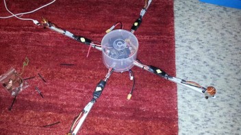

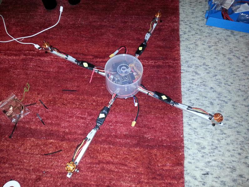

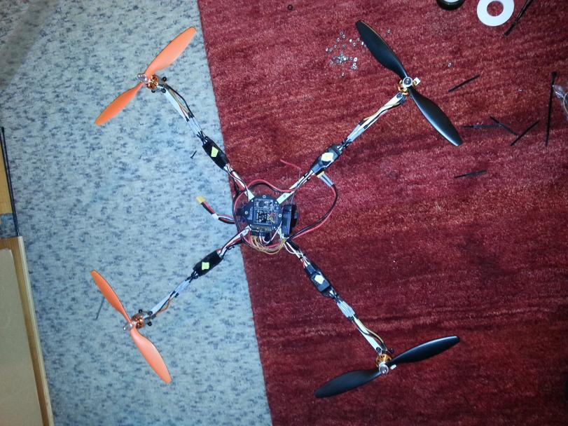

Sooo, neuer Rahmen gebaut und er FLIEGT
Das Problem war total simple, da ich einfach noch keine Quadro Erfahrung hatte wusste ich das nicht. Ein Freund hat mich dann darauf hingewiesen. Ich bin ganze Zeit automatisch im Acro Modus geflogen, weil ich dem ACC nicht mal einen Anschluss gegeben hatte. Und der Quadrocopter war wohl nicht perfekt für den Modus kalibriert und so flog er wie will und mit meiner Nicht-Quadrocopter-Flug-Erfahrung war das halt der tot.

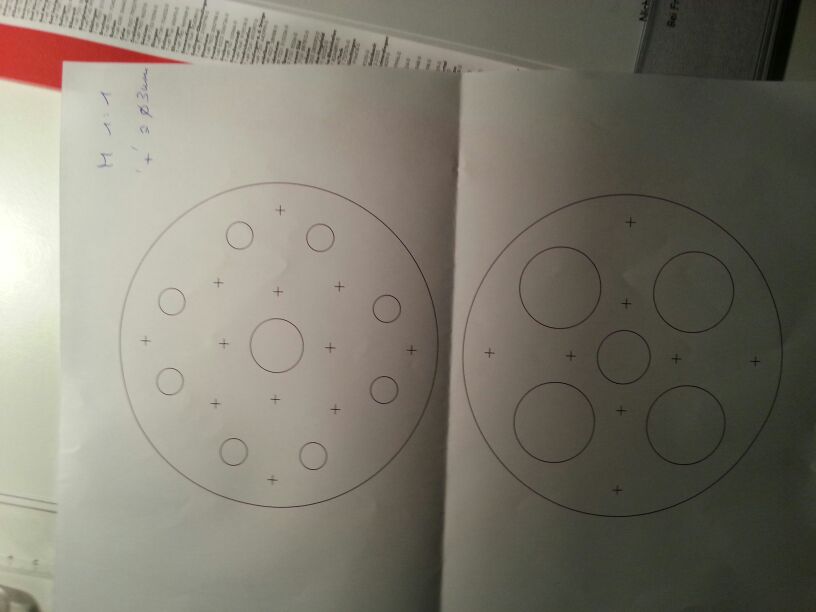

Nun gut, wie gesagt ich hab einen neuen Rahmen gebaut, diesmal mit einer schön selbstgefrästen Centerplate und vier einzelnen Auslegern. Und wie gesagt er fliegt. Jetzt muss ich halt nich bisschen die Parameter trimmen und abstimmen. Danke auf jeden Fall an alle die mir bis jetzt geholfen haben, auch besonders Martin, der freundlicherweise meine ESC´s geflasht hat. Anbei noch ein paar Fotos, Video wird noch folgen.
