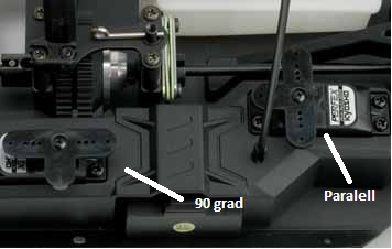

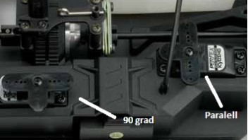

Hat von euch schon jemand die servos verbaut???
Bei mir stehen die Servohörner nicht parallel bzw. im 90 grad winkel wie es eigentlich sein soll... Und bevor jemand fragt, nein egal wie ich sie drehe ich komme nicht auf 90 grad/parallel
Wie ist es bei euch ??? -

du hast es doch auf dem bild richtig?
Re: SERVOS
Ist leider nicht mein bild :cry:
Ist das aus dem montage manual... -
Re: SERVOS
wenn du mal saft auf die Motoren gibst, justieren sie sich automatisch, also würde ich die Arme nocht nicht fest Schrauben, sondern erst wenn sich der Motor in die richtige Position gedreht hat
Re: SERVOS
Danke, aber das hab ich auch schon probiert funzt. nicht... Die stehen nie so wie sie sollen.

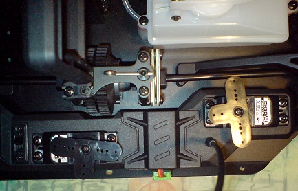

So sieht das ganze bei mir aus...
Re: SERVOS
Also du hast die Servohörner abgemacht die Elektronik angemacht (Empfänger und Funke) und dann die Hörner wieder so drauf wie sie sollen. Dann sollte es klappen.
Re: SERVOS
Habe ich alles mehrfach wiederholt aber ohne erfolg... stehen nie so wie es soll... HILFE
Re: SERVOS
Absolut gerade kriegt man das nie hin. Die Feinjustagen werden dann mit den Trimmreglern des Senders übernommen.
Keine Panik :wink: -
Re: SERVOS
Ahhhhhhhhhhh :idea: das macht sinn. Wobei sich gerage die nächste frage auftut
Und zwar sollte ich die feinjustierung vor oder nach der montage der LENK/BREMS und GASGESTÄNGE durchführen? -
Re: SERVOS
also bei mir ist alles 100 pro gerade, wie gesagt mit den trimmer kannste das noch feinjustieren, wenns nötig ist :flucht:
