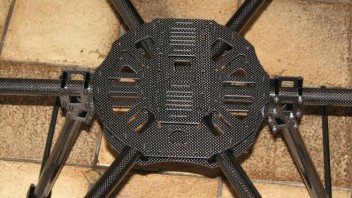

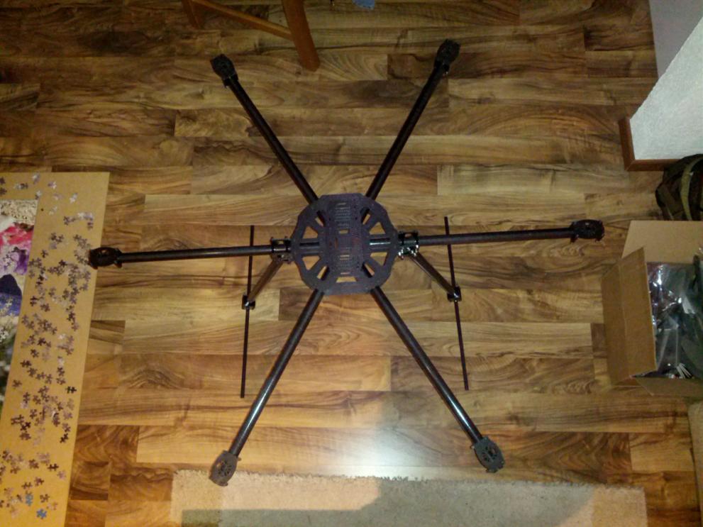

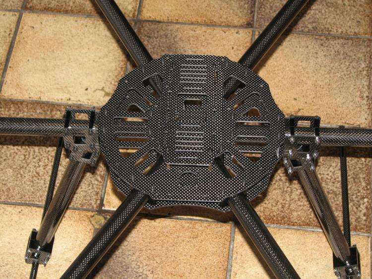

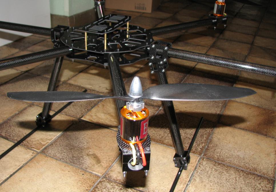

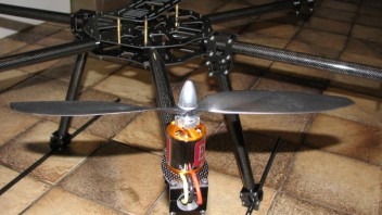

Heute sind die Motorhalter gekommen ! Juchu !!!
Positiver Nebeneffekt , hab gleich einen ganzen Hubi Tubi mitgekauft :cooler:
1m Durchmesser
50cm über Boden
CFK komplett
890g Chassisgewicht

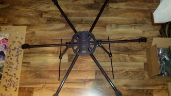

AW: Hexacopter - Hilfe für meinen ersten

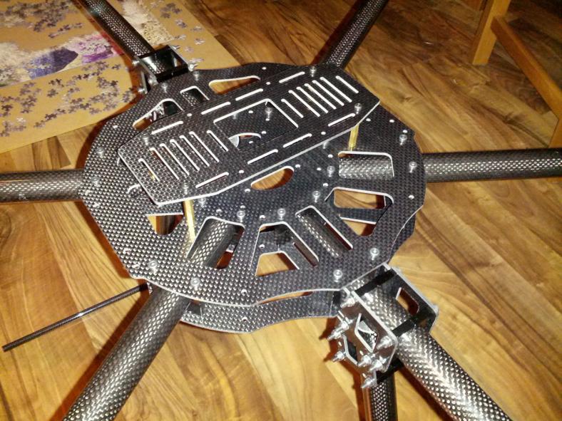

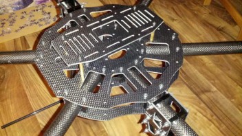

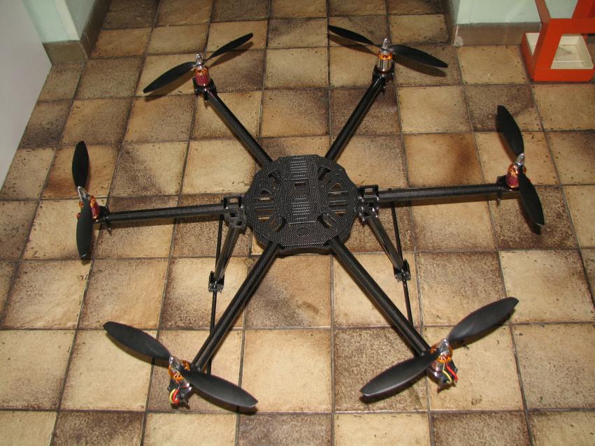

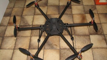

So nun habe ich mit den Aufbau endlich beginnen können.
Neuer Kopter mit gekürzten Motoren.
Boar, das Carbon sieht klasse aus :yes: . Freue mich schon auf den Erstflug. Hast du schon Schraubensicherungslack benutzt?
Hallo
Nein das mach Ich am Schluss.
Braucht man das beim Motor auch?
Ich würde es schon machen, da der Motor wahrscheinlich am Meisten wibriert.
Klar die Schrauben zur Arretierung der Motoren mit Sicherungslack bestreichen! Ist ein muss. Flieg mal eine Stunde ohne. Das wird lustig. Nagut, für dich nicht aber für die die zuschauen.
Dann muss Ich mir doch die Arbeit antun.
Also alle schrauben die keine Mutter mit Sicherung haben?
Will ja nicht wie bei boing dreamliner starten und die teile einzeln wieder aus der Luft bekommen.
