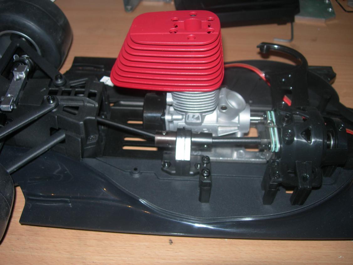

    Also bei mir tut sich da nix. Wie gesagt, sind auch ca. 4mm. Ich probier´s aber nochmal, evtl. mach ich auch die Laufbuchse mal warm.
    Der Kolben scheint auch unten schmaler zu sein als oben.
  • AW: Bauzustand RB7
    Am besten Kerze raus etwas Sprit oder 2 Taktöl rein, warm machen und dann den Kolben an den unteren Totpunkt drücken und dann mit kurzen schnellen Zügen den Motor ein paar mal durchdrehen dann Kerze rein aber nicht gleich ganz fest und den Motor versuchen zu starten wenn er läuft die Kerze festdrehen.
    Nee Martin, so einen Motor hattest du noch nicht. Hier ist es besser einen ruhigen zu machen.
    zuendy.de

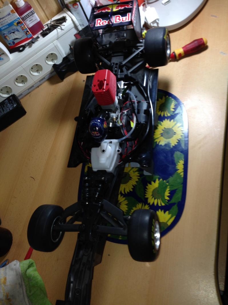

    So, Kolben und Laufbuchse hab ich jetzt neu, aber immernoch das alte Problem. Werd ich wohl dann solang doktoren müssen bis es geht. Hat jemand Erfahrungen mit 1200er Schleifpapier und Motoröl?
    schleifpapier weglassen. bekommt man mit der hand nicht rund.
    zuendy.de
    Mach Öl in den brennraum. Danach hab ich um die Welle eine Tuch gelegt ummdiese mit der Wasserpumpenzange fest zuhalten. Dann drehst du den kompletten Motorblock langsam hin und her bis die stelle kommt wo es hakt. Irgendwann geht es leicht über den Punkt rüber.
    aber aller mit Ruhe und ohne Gewalt.

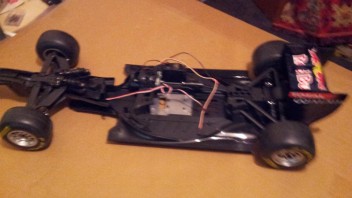

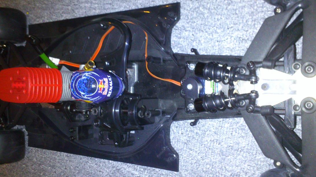

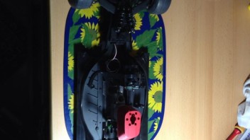

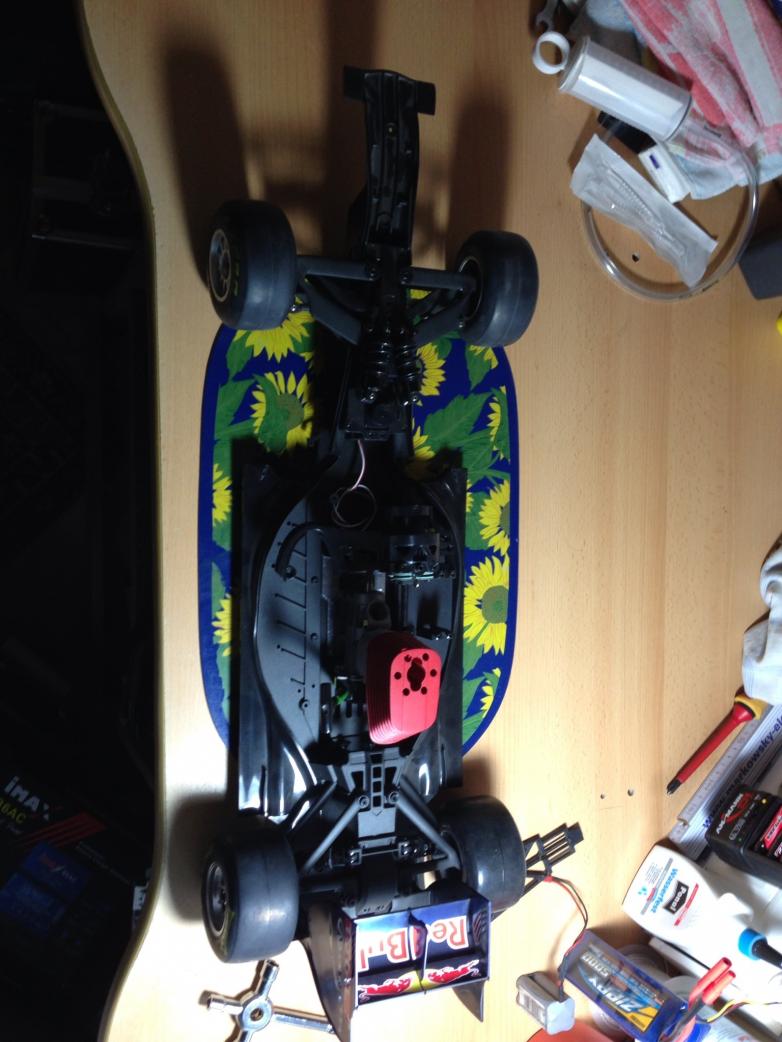

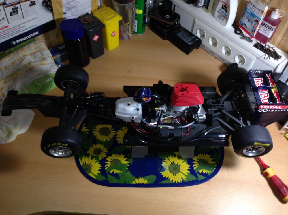

    Soweit bin ich aktuell :)

    So, hab jetz den ganzen Kram zusammengebaut, Kopf drauf, After-Run rein und dann die Welle in ne Schraubzwinge gepackt und die Zwinge in den Schraubstock, weil ich für den Schraubstock keine Kunststoffbacken hatte. Nach zwei- drei Mal hin und her gings schon.
    In dem Sinne, Danke für die Hilfe :)
