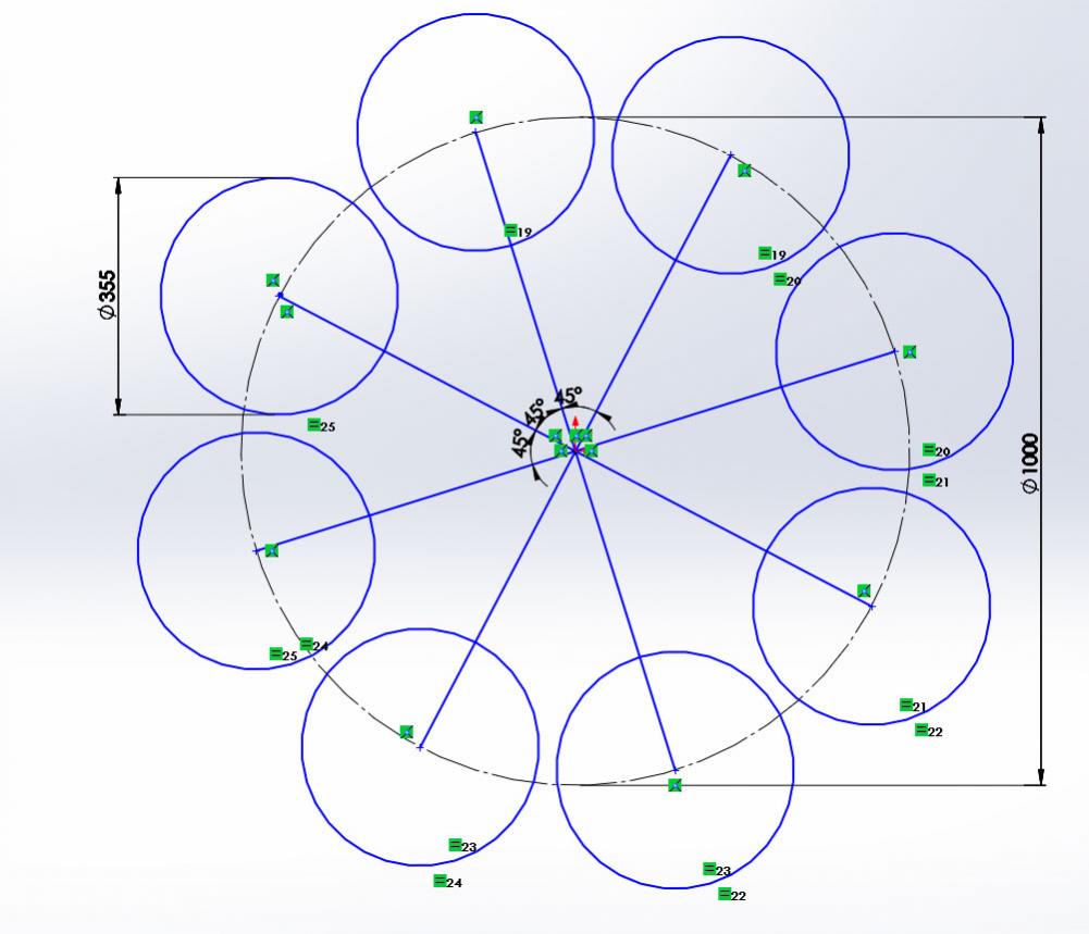

  • AW: Octocopter der Lastenesel
    Spiele gerade ein wenig mit den Maßen rum.
    Wird schon ein ganz schön groß.. 4 Motoren wollte ich ursprünglich weiter nach innen versetzen, damit die Außenausleger noch ein wenig eingerückt werden können.. Doch kommt dann die Bierkiste dem Luftstrom in die Quere..
    Mmmmh.
    Geplant wird mit 14 Zoll Props, auch wenn ich aktuell nur 12er da habe. Downgrade geht halt leichter als Upgrade. =_=
    Nur noch X mit + bin ich durch.
    zuendy.de

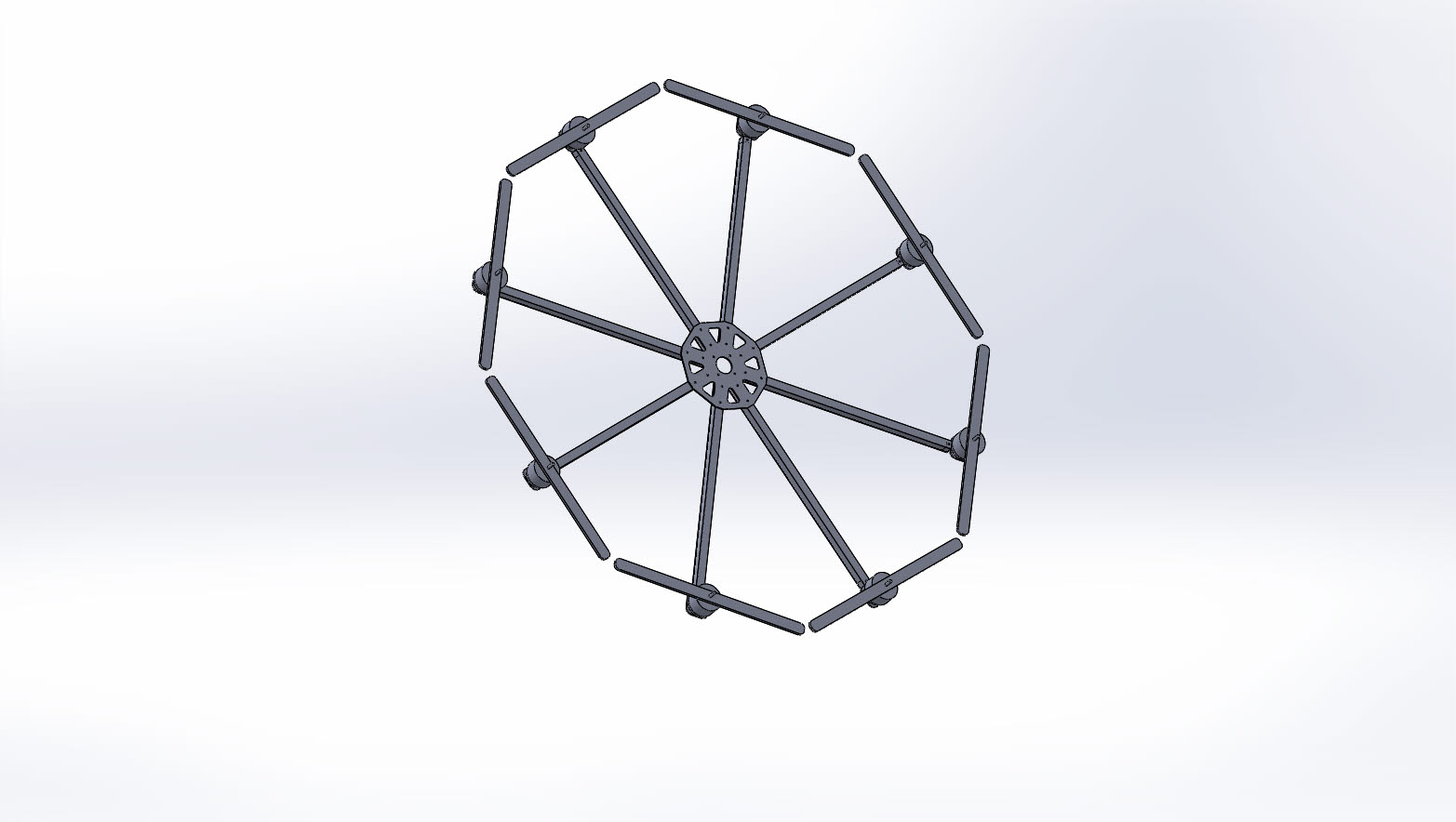

    Optisch wirds nun in die Richtung gehen.
    Außendurchmesser Rahmen beläuft sich auf 950mm
    Zentralkreuz hat aktuell einen Durchmesser von 160mm optisch sieht es halt schon mickerisch aus.. Stärke liegt bei 2mm.
    So nun mal den Taschenrechner rausholen.
    Die Verhältnisse sind absolut korrekt gezeichnet.
    14 Zoll Propeller sind auf der Zeichnung drauf.
    Ein Aluarm ist selbst 400mm lang. Am äußeren Ende werden Motorhalter verschraubt, damit ich die Kabel durch die Rohre führen kann.
