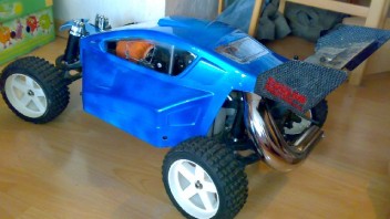

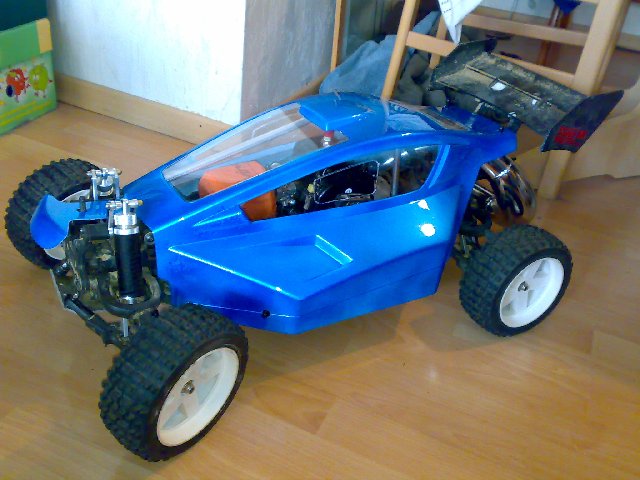

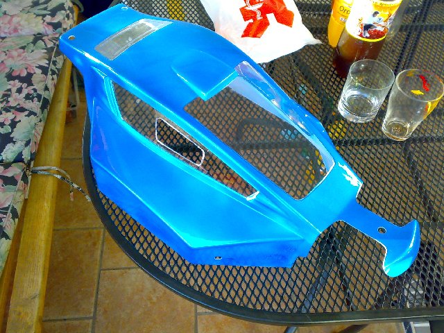

Habe heute mal meine KAro Lackiert.
Mit Farben habe ich es mir aber überlegt.
150 ml Blau und 150 ml Weiß habe ich gebraucht.
Perfekt ist sie nicht. Aber für meine Zweite LAckierte Karo bin ich Zufrieden.

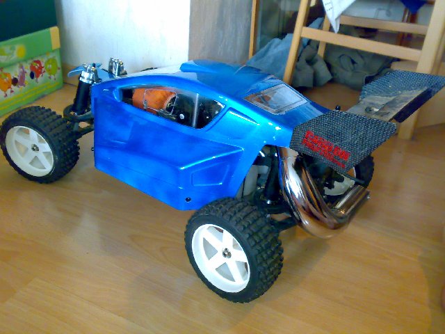

So sieht der fertige CF.
Re: Carbon Fighter Erfahrungsbericht
Man man man. Was du aus deinem CF in der Zeit gemacht hast. Sieht gut aus. Würd aber nochwas mim Heckspoiler machen.
Täuscht das auf den Bildern, oder ist der "wolkig" lackiert?
Sieht in jedem Fall sehr gut aus! :app2:
Zitat von McLarenTäuscht das auf den Bildern, oder ist der "wolkig" lackiert?
Jaein ![]()
Habe ja Geschrieben das sie nicht Perfekt geworden ist, genau deswegen.
Und durch den Blitz gestern in meiner Wohnung ist das wohl noch mehr zu sehen.
Wenn man sich die Karo im Freien Anschaut ist die Farbe Dunkler und nicht ganz so Schlimm gefleckt wie auf den Fotos.

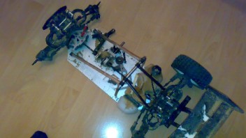

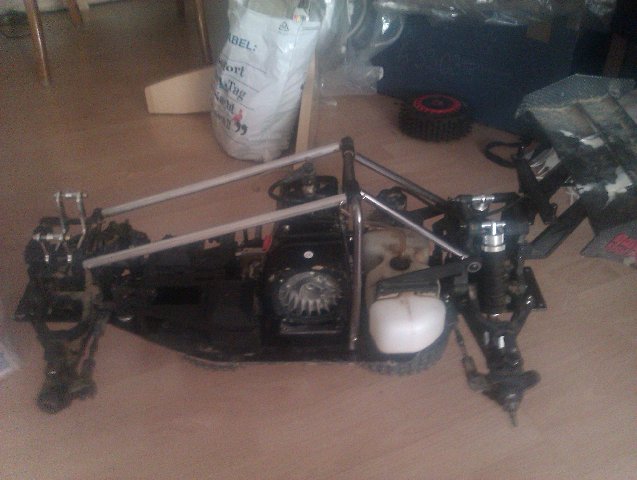

So sah der CF nach dem Schlachten aus:
[attachment=3]17072010167_640x480.jpg[/attachment]

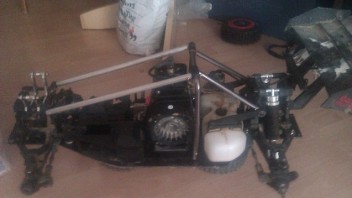

So begang es wieder. Als Ersten wurde die Original Bodenplatte Gerichtet:
[attachment=2]IMAG0035_637x480.jpg[/attachment]
Nach dem Ersten Schrauben:
[attachment=1]IMAG0037_637x480.jpg[/attachment]

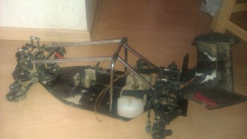

Stand von Heute:
[attachment=0]IMAG0039_637x480.jpg[/attachment]
Ich habe vor 2 Wochen ne Aluplatte Bestellt und will damit die Bodenplatte Vorne Verstärken damit das mit dem Thema Verbiegen Entlich mal Ruhe ist.

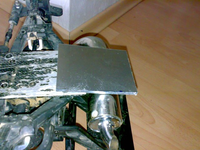

So. Habe mal die Aluplatte zum Verstärken Ausgesägt.
Sind zwar noch keine Löscher drin, aber so wird es Ungefähr wohl Aussehen.
Hinten werde ich die Bodenplatte etwas Verlängern und den Frontrammer vom MCD Rally nehmen zum Schutz des Bananenreso. Bin nur noch am Überlegen ob mit oder ohne Kickup.
[attachment=0]92500413.l.jpg[/attachment]
[attachment=1]697180bd.l.jpg[/attachment]
