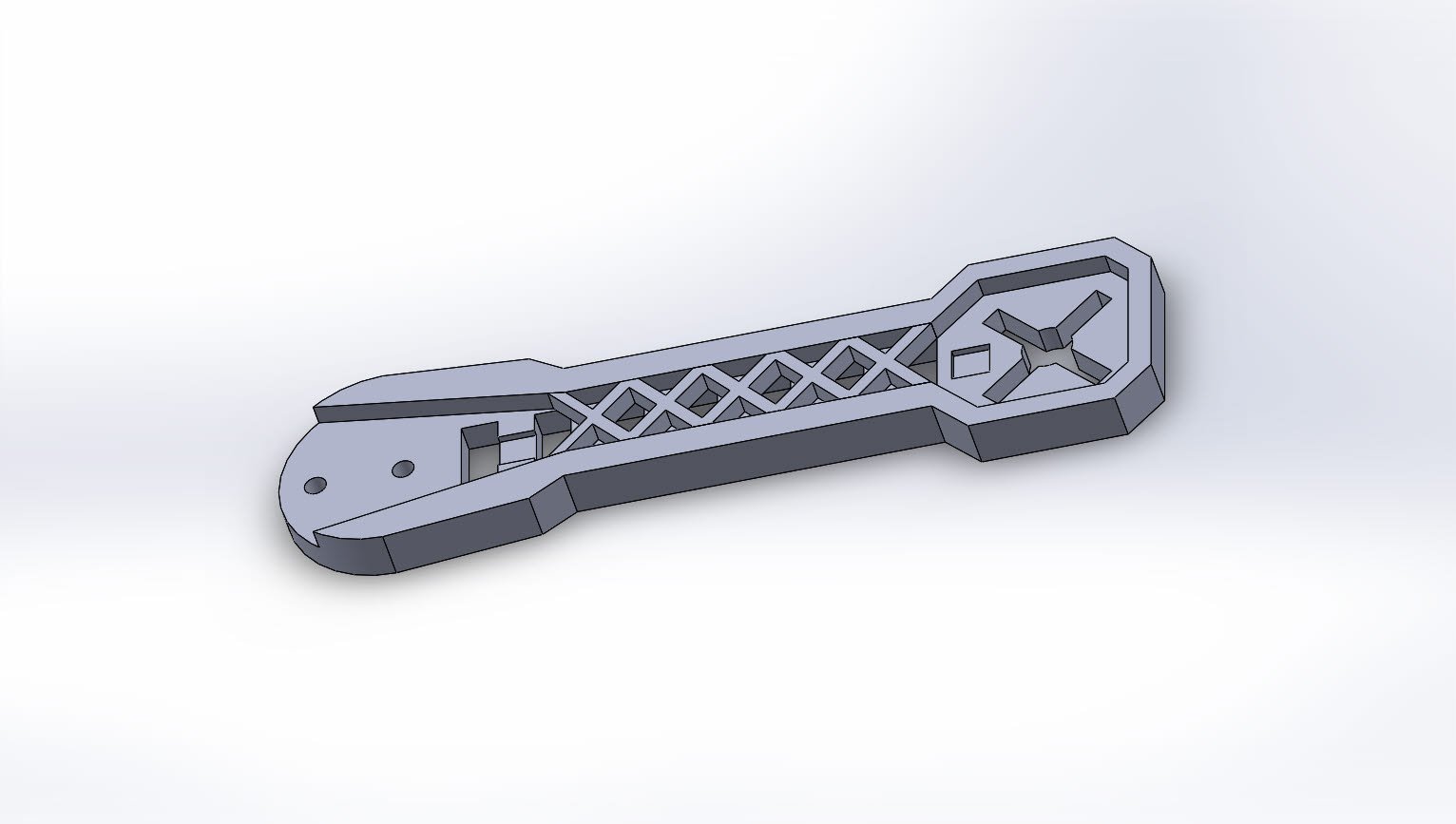

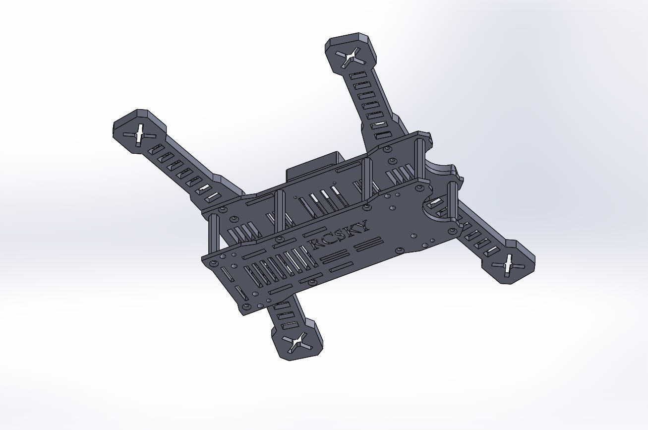

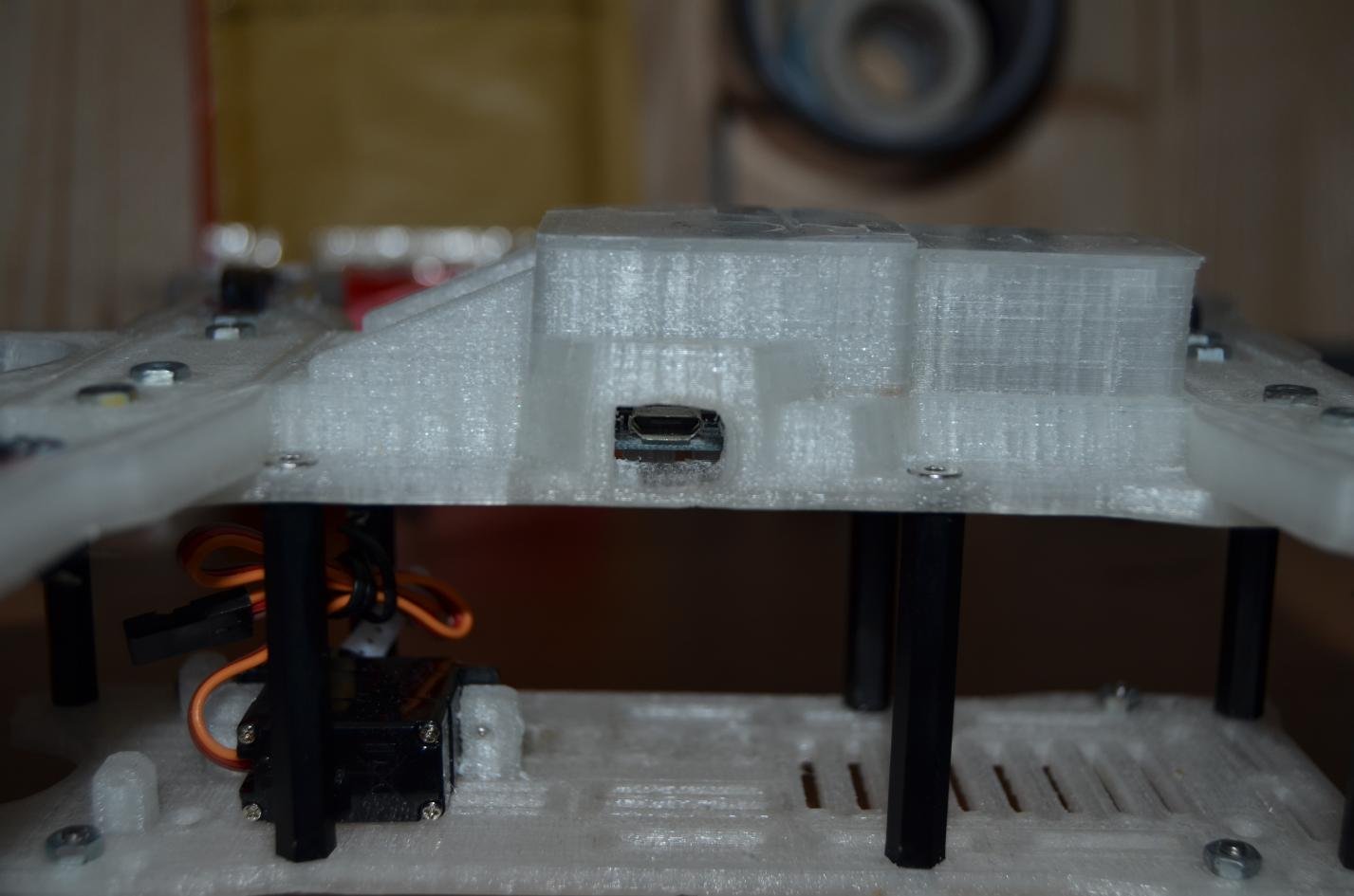

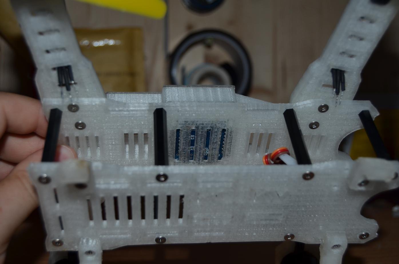

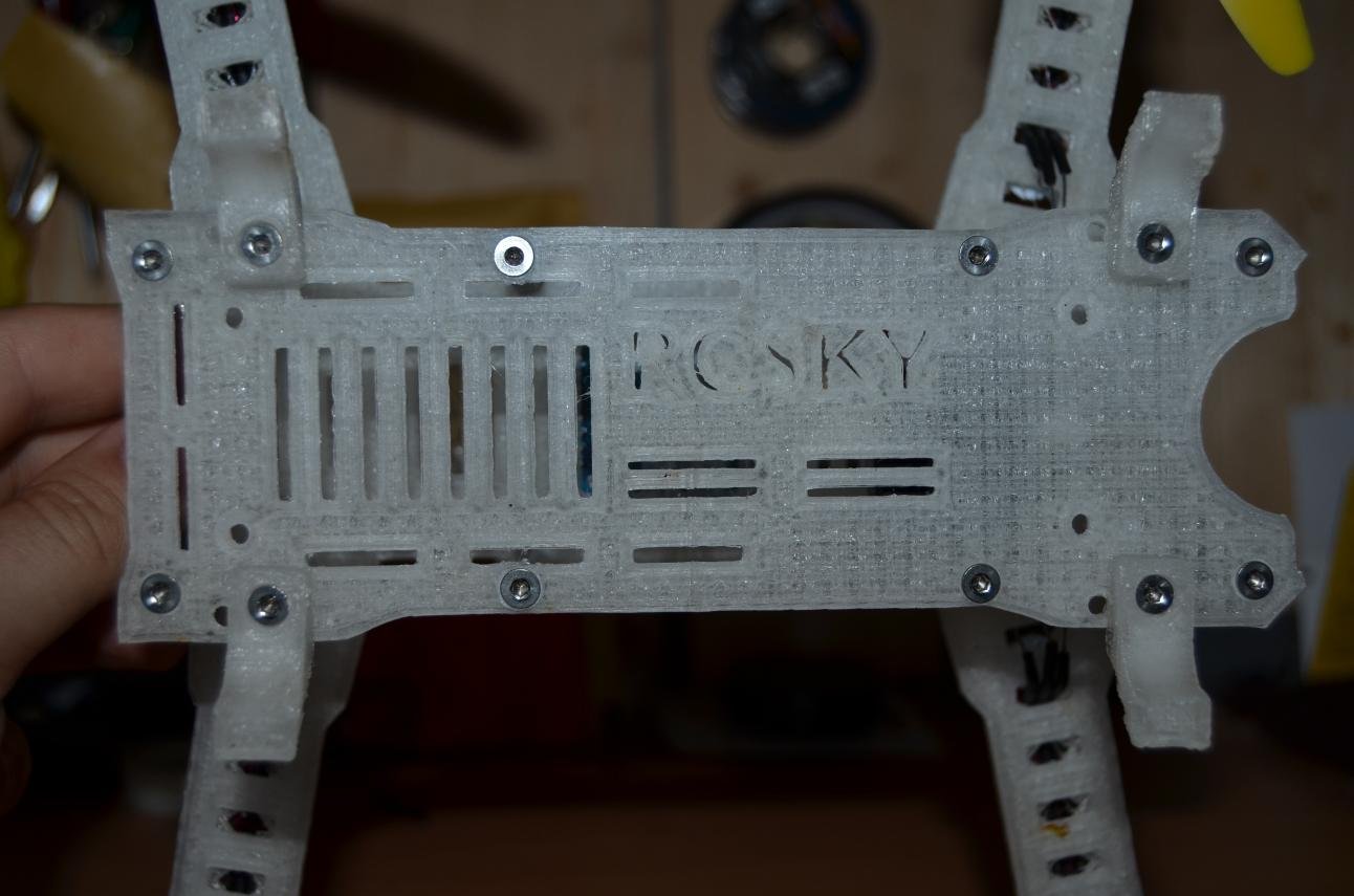

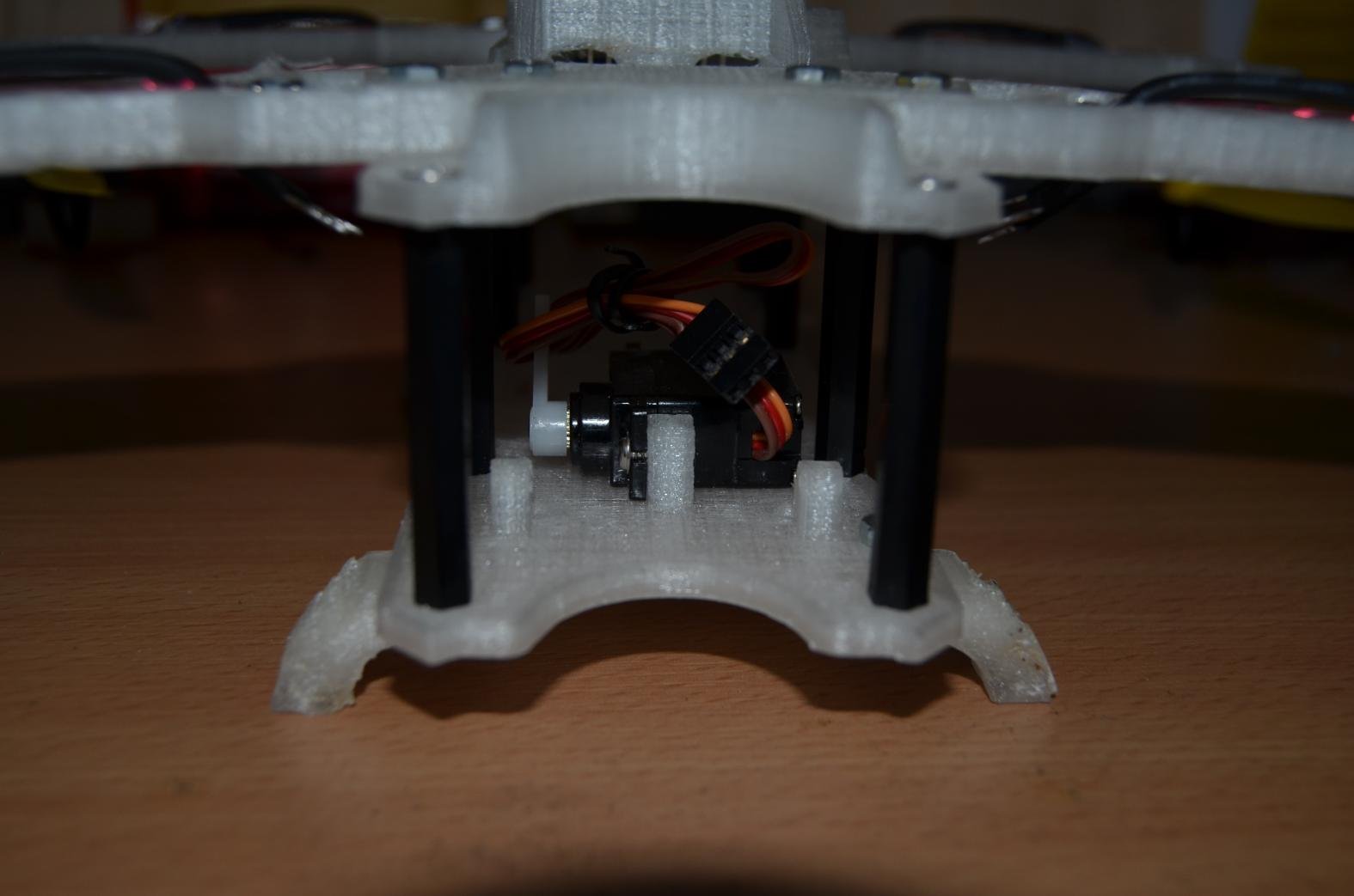

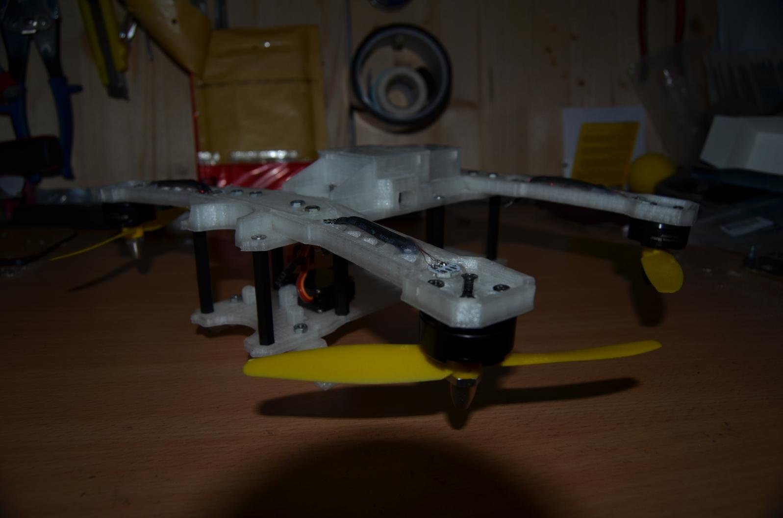

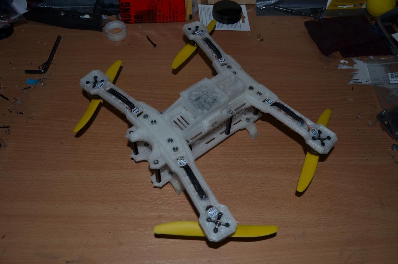

Habe mich nun auch mal am Design eines Quadrocopters versucht und dabei an einigen Details des PEON230 orientiert und dabei versucht Diese auch zu optimieren.
Ziel war es soweit wie möglich alles zu integrieren, ohne dabei weitere Aufbauten einsetzen zu müssen. So ist das Flip32 Gehäuse integriert, das GPS Gehäuse integriert und über Deckel zu erreichen, die Aufhängung für die bewegliche FPV-Cam ist ebenso gleich mit auf der Grundplatte. Der Akku ist kein Aufbauteil mehr, sondern im Rumpf versenkt. Die Armausleger sind gegenüber dem Peon anders aufgebaut und weisen eine deutlich höhere Steifigkeit auf, bei gerade mal 1,6g Zusatzgewicht (zudem noch länger als die des Peon230) …
