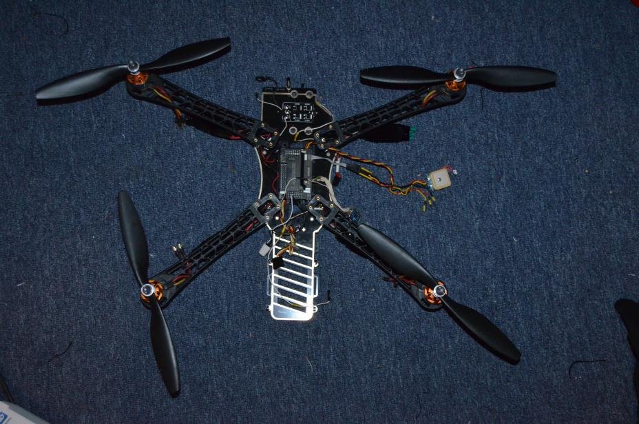

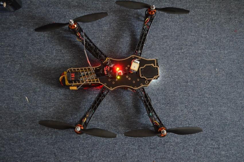

Hatte den DIATONE WhiteSheep Frame nun schon wieder seit Anfang März bei mir liegen. Und dann heute doch mal zusammengeschossen, da er raus musste.
Komponenten damit der WhiteSheep Abflugbereit war:
- DIATONE WhiteSheep

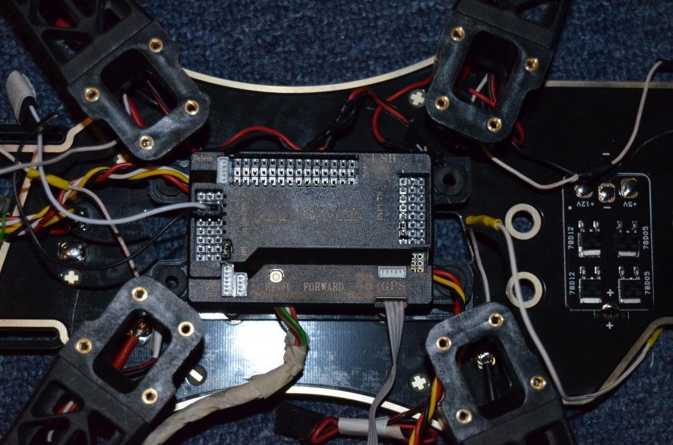

- APM 2.6 mit externem Kompass + GY-GPS6MV2 GPS-Modul 3.2.1 Version aufgespielt
- gedruckter Mini-Vibrationsdämpfer für das APM
- 4 x 25A Regler mit 8kHz SimonK
- 4 x Turnigy D2836/8 1100 KV Motoren
- akkustischer Voltzahl einstellbarer LiPo Alarm
- 5800 mAh 3s 25C LiPo
- Turnigy TGY-i6 Fernbedienung

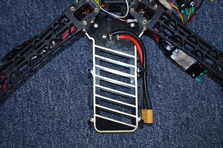

Schön am Frame:

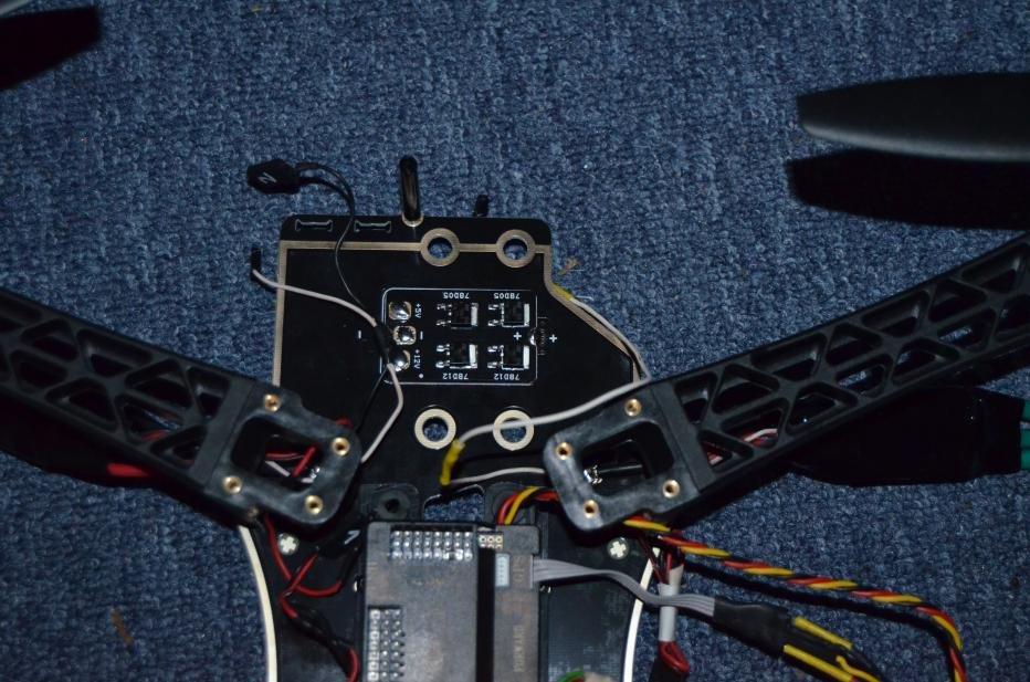

- Spannungswandler 5V und 12V bei insgesamt 2A mit beim Frame dazu

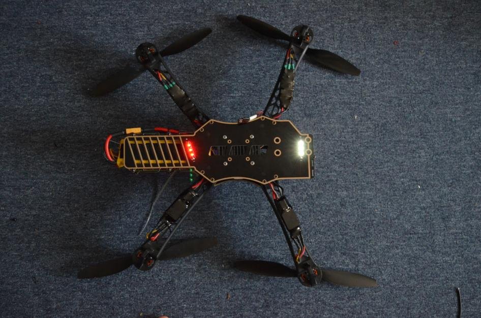

- LEDs für die Unterseite, um die Richtung besser erkennen zu können …
