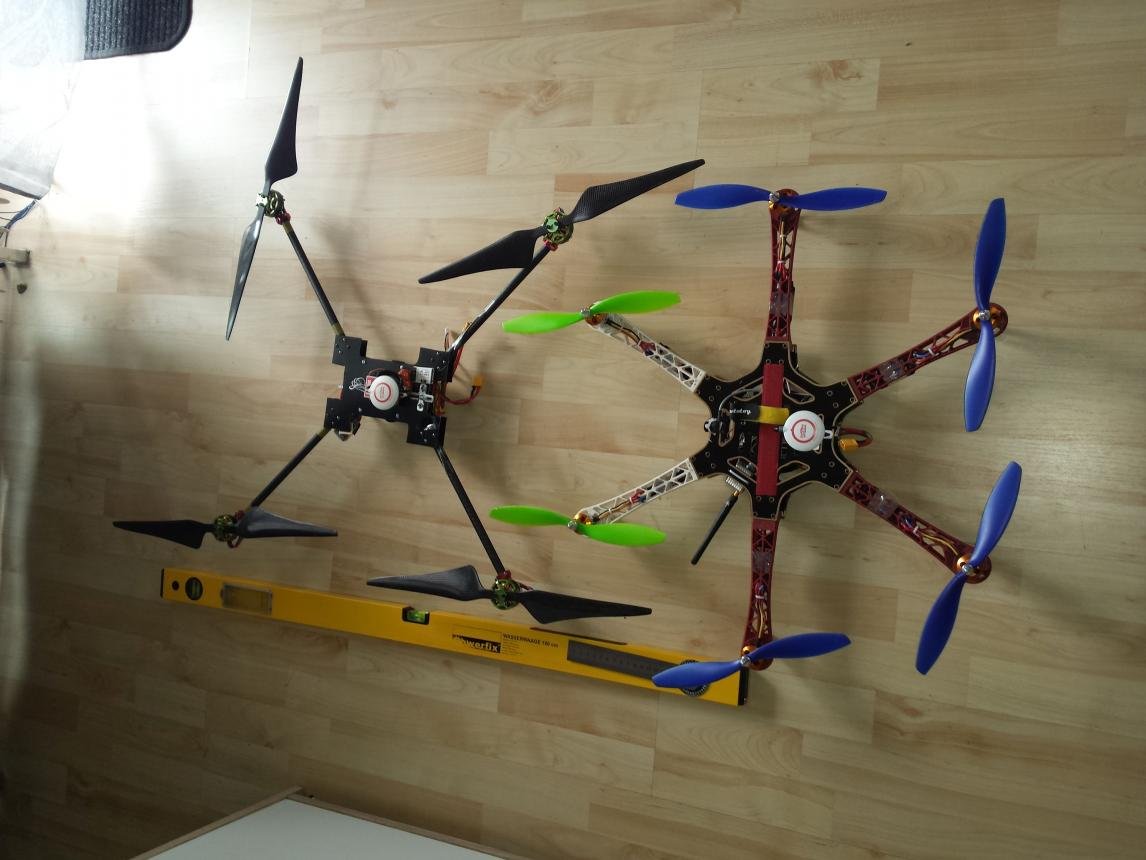

Hey Community,
die letzten Jahre hab ich immer mal wieder versucht und gebaut. Mittlerweile habe ich meinen 12ten Copter gebaut wobei ich selber nur 2 Stück fliege.
Auf der Suche nach langer Flugzeit war ich immer enttäuscht, mehr als 14 Minuten waren nie drin.
Dank FerdinandK und seinen tollen Videos hab ich jetzt einen Copter der bei meinem jetzigen Akku 40min in der Luft bleibt. An die absoluten Profis sei dieser Thread nicht umbedingt addressiert, eher an alle die nach mehr Flugzeit suchen, so wie ich lange Zeit gesucht habe.
Mein Setup ist folgendes:
Motoren Multistar 390kv 16p
Regler Plush 12A
Empfänger 8Kanal FR-Sky
Frame, DIY
FC Naza Lite
Propeller 17x5,5
FPV kommt noch …
