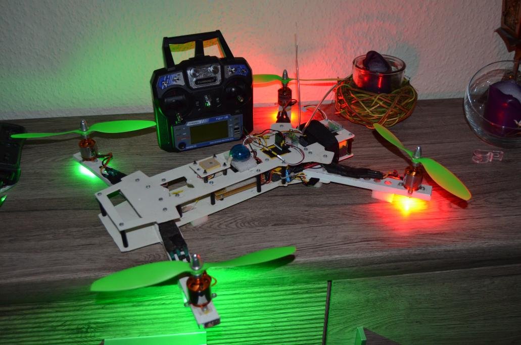

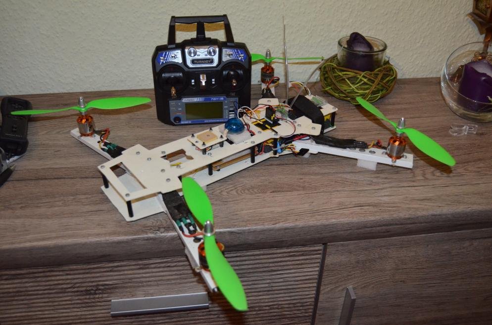

Das Projekt fürs Brüderchen nimmt Gestalt an. Ein Billig Quadrocopter auf APM Basis.

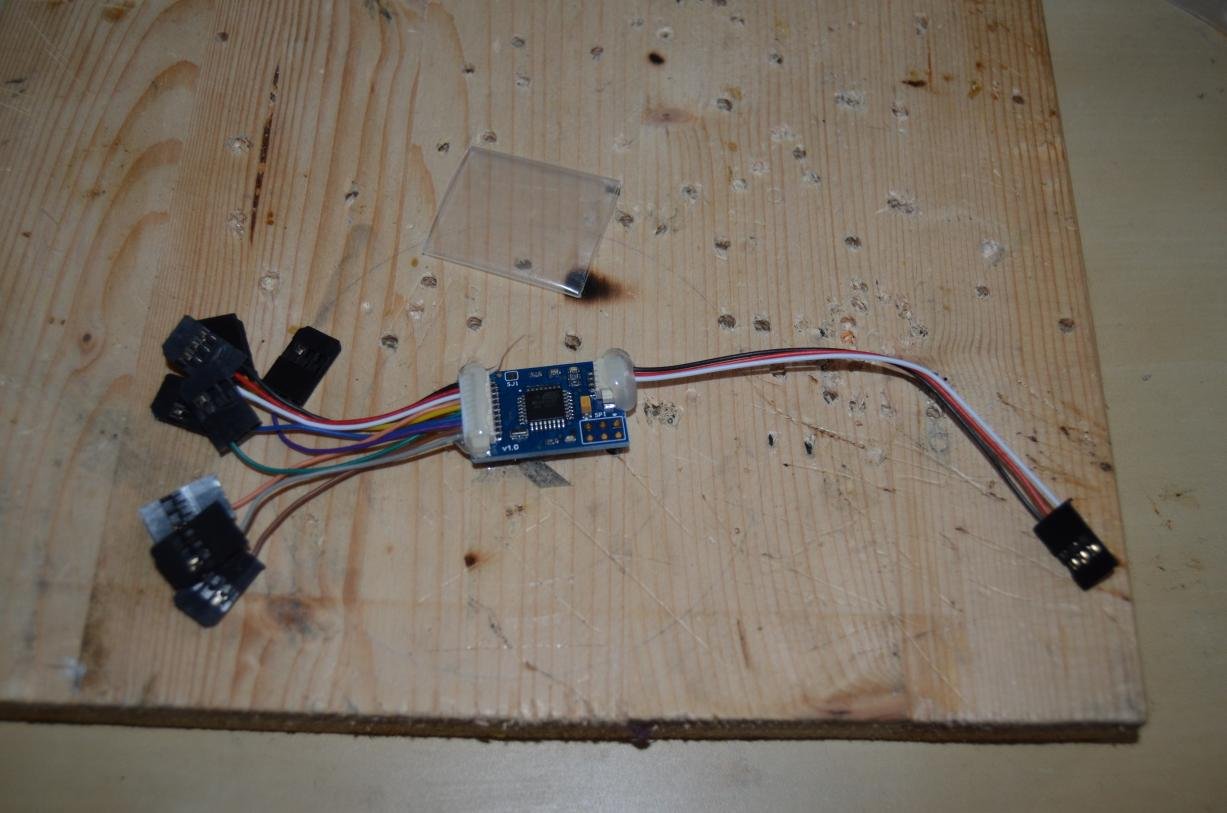

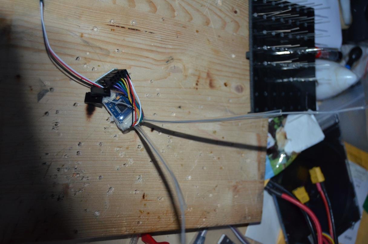

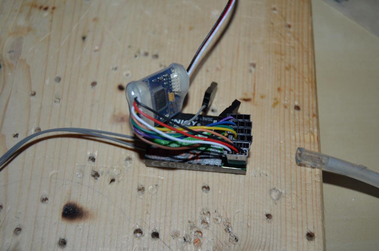

Der komplette Copter so wie er ist gebraucht gekauft und "Problem" dabei war das das APM im PPM lief und die gekauft Fernsteuerung kein PPM unterstützt. Deswegen gabs noch einen kleinen PPM Encoder dazu. Hier wiederrum war ein weiteres Problem, die 5V zum Empfänger wurden nicht durchgeschliffen. So musste an den Encoder und an den Empfänger eine Leitung gezogen werden. Über die Antennen kam dünner PVC Schlauch, welcher vorher noch mit einem Heißluftfön bearbeitet wurde, damit der Schlauch relativ gerade wurde. Und zum Schluss mit Heißkleber alles arretiert.
