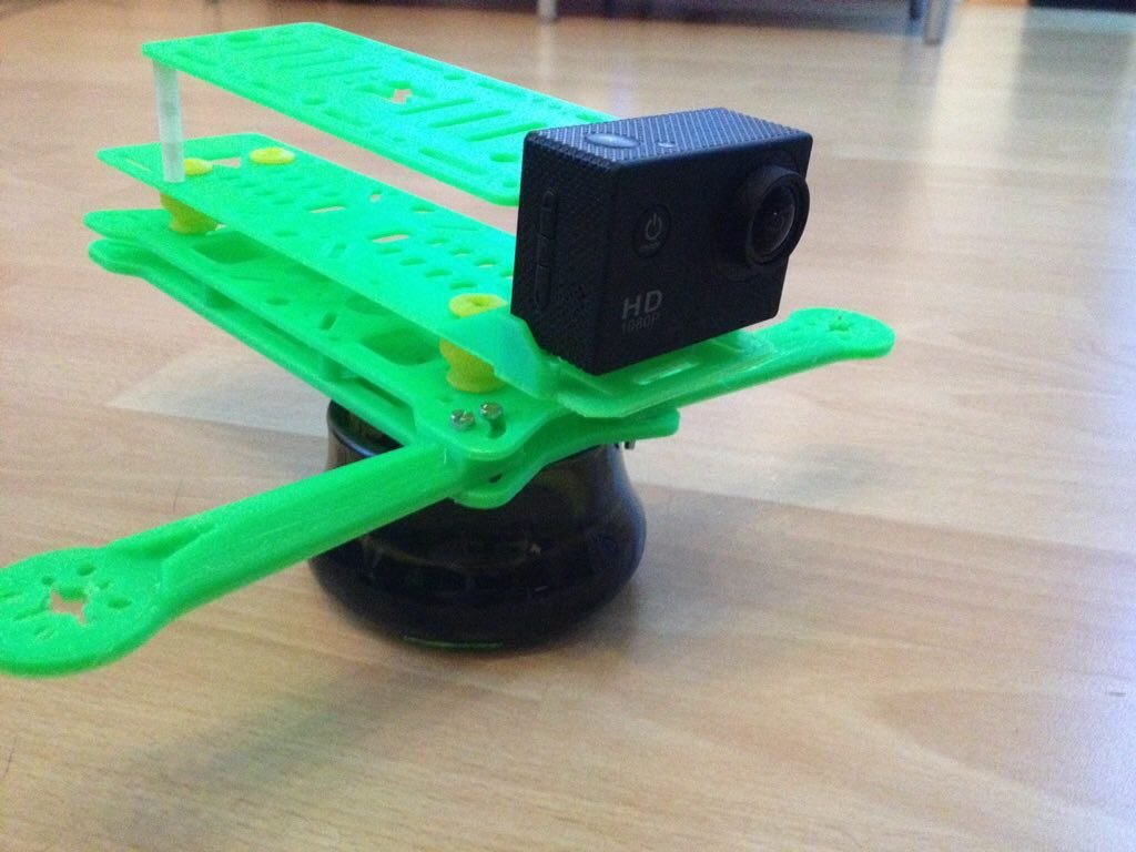

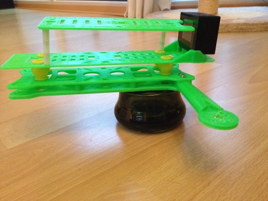

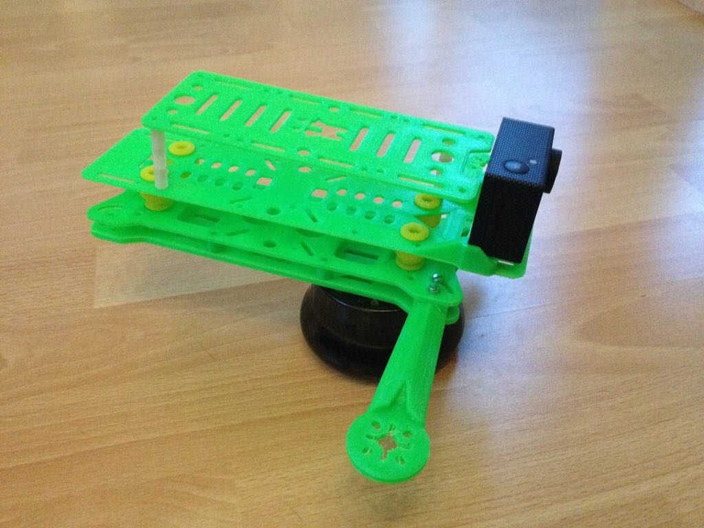

Ich möchte euch mal mein zweit Copter Projekt vorstellen

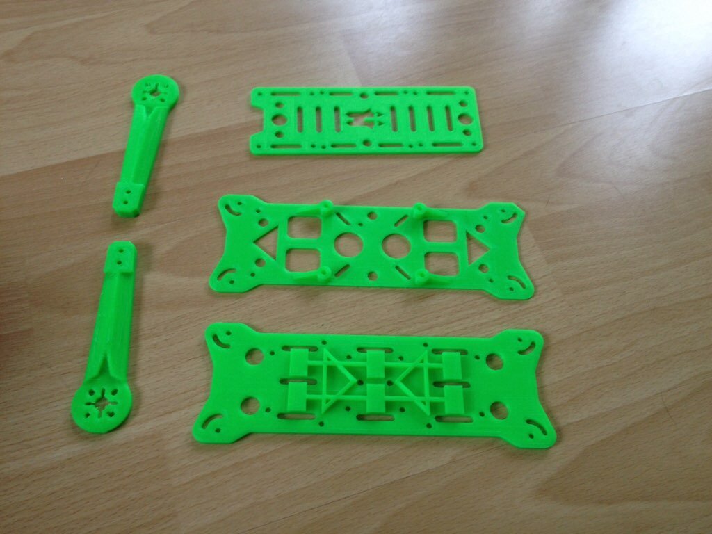

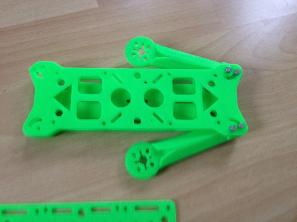

Beim Stöbern nach Druckbarem bei Thingiverse bin ich auf den Hovership MHQ2 aufmerksam geworden.
Gedruckt wir der kleine auf meinem Prusa i3 rework mit grün und orange Farbenden PLA.
Setup:
APM mini V3.1 combo NEO 6M GPS von GLB
Spannungsverteilerboard mit Ubec und APM Stromsensor
Gummidämpfer grau 7mm
Abstandshalter M3 25mm lang
Motoren Multistar Elite 2204-2300KV
ESC 12A Simonk N-Fet CW & 12A Simonk N-Fet CCW
Propeller Gemfan 5x3 in orange & grün (tausche ich später gegen 6x4)
