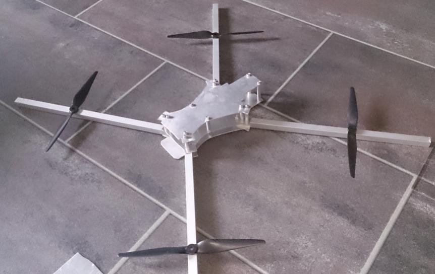

So, hier dokumentiere ich den Bau meines Quadrocopters. Habe null Erfahrung in diesem Bereich.
Den Frame habe ich aus Aluplatten vom Baumarkt und 15mm Alu Vierkantprofilen gerfertigt. Er besteht aus drei Ebenen. Vielen Dank für den Tip 'zuendy'. Die ESC's werde ich somit im Erdgeschoss platzieren.
Der Durchmesser meines Quads beträgt momentan noch 900mm. Auch hier wurde ich schon eines Besseren belehrt. Er sollte max. 550mm bis 600mm betragen. Das werde ich so umsetzen und die Arme kürzen, um ein "Wabbeln" der Arme zu verhindern.
Ich möchte den Copter hauptsächlich zum Filmen im Wassersportbereich verwenden. Deswegen sollte eine stabile Lage in der Luft erreicht werden. …
