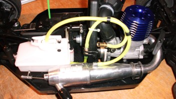

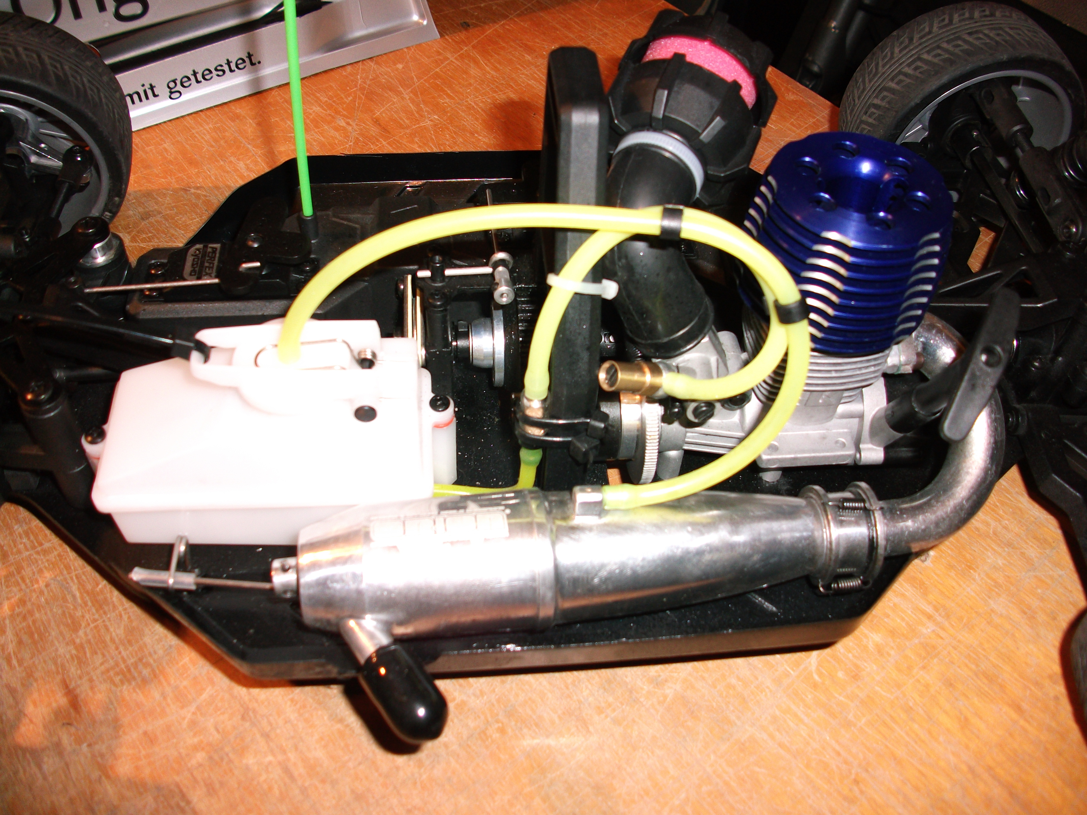

Also ich finde den Motor OK. Habe auch ne weile zum Einstellen gebraucht... bis ich festgestellt habe liegt an der Grundeistellung die angegeben ist
LGS einfach weiter raus wie angegeben und schon ist der Motor so einfach zu handhaben wie mein kleiner Force 15
der AMG macht riesig spaß!!!
Also er kann laufen wenn man weiß wie
leerlaufgemischschraube bündig zum Gehäuse Standgas nicht zu hoch und es klappt...
