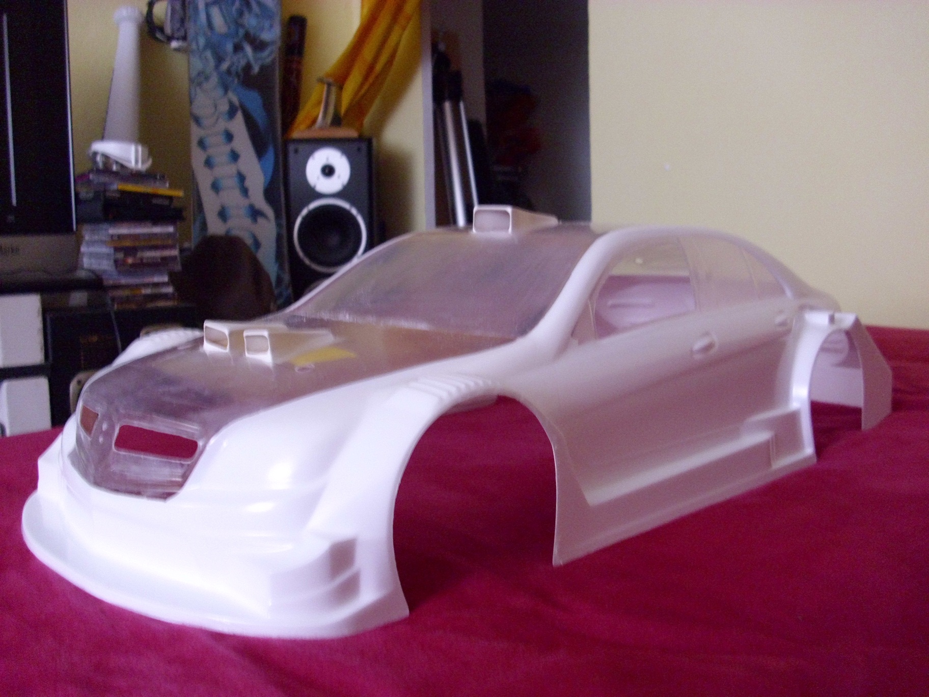

so werde ich dem gxr-28 zur kühlung verhelfen.
ich weiß es nicht 100%gearbeitet worden,aber ich üb ja noch und es ist meine erste karo die ich bearbeite :wink:
und alles was noch transparent ist,wird schwarz

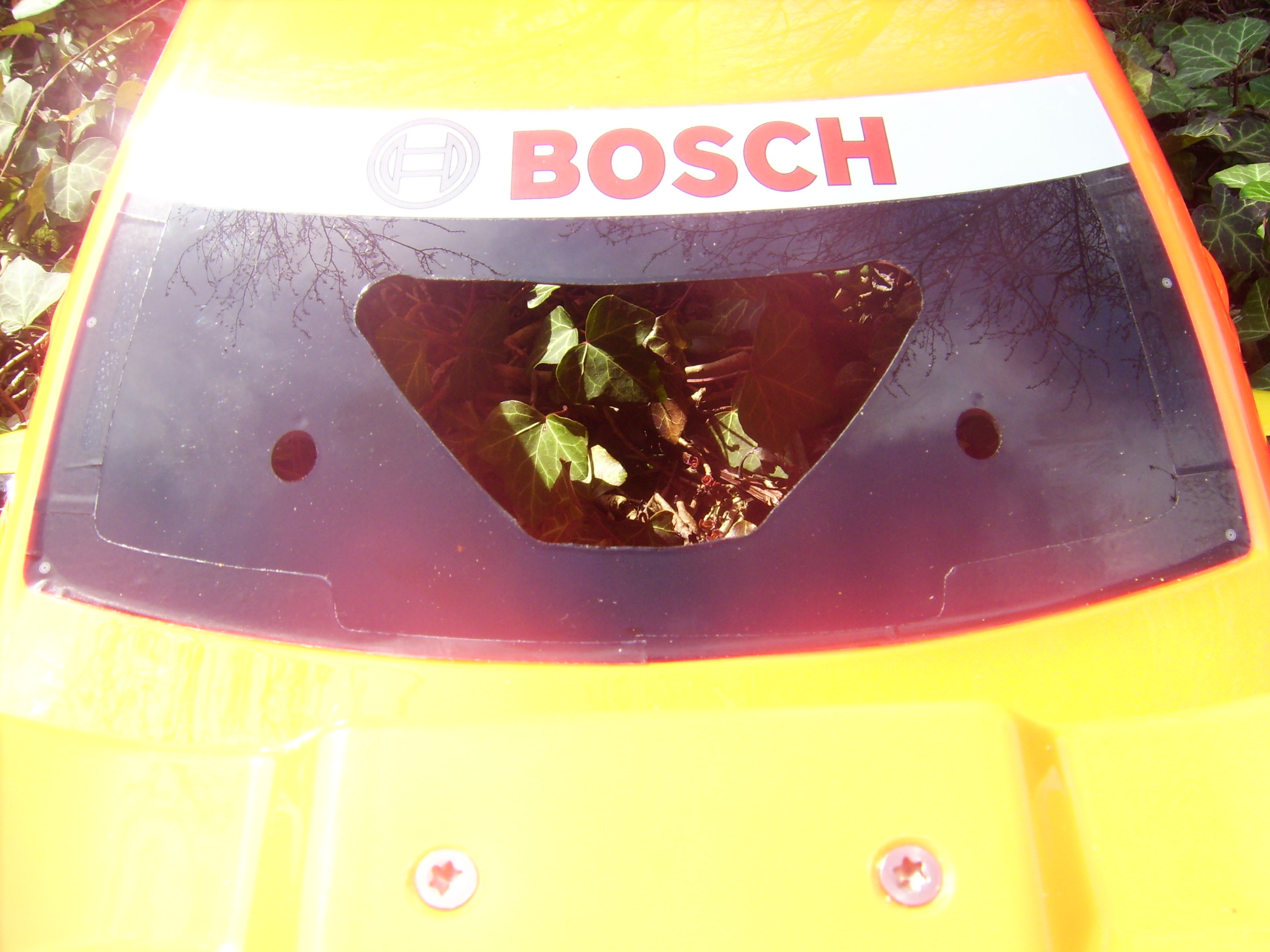

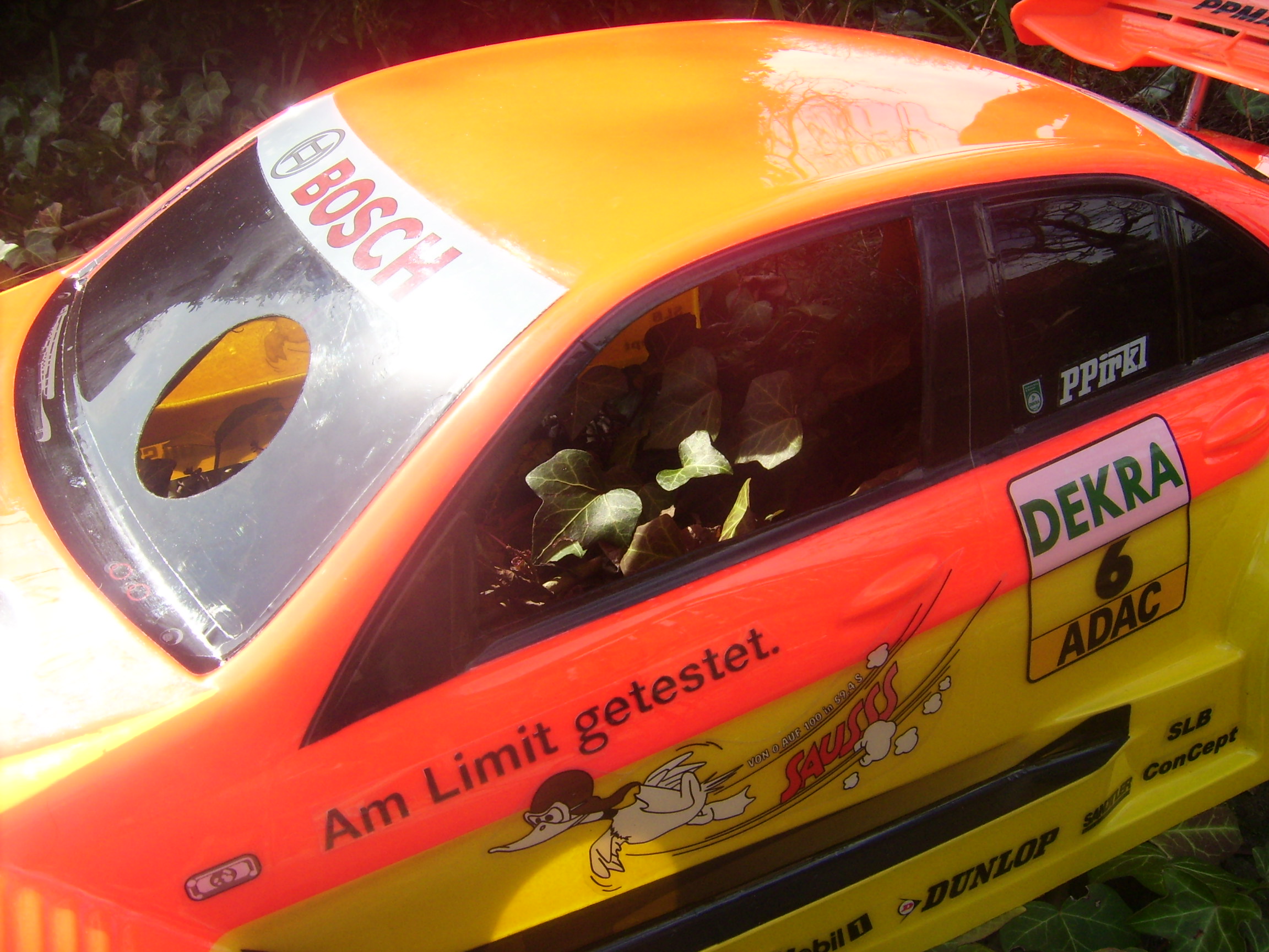

Hab dann heute beim fahren festgestellt das meine Auschnitte auch zu klein waren.
Der Motor hatte so ca. 135°C.
Hab jetzt die vordere Scheibe zu 3/4 rausgeschnitten und hinten ein Loch von ca .der Größe eines halben 5 €uro Scheins.
Ergebnis: Temperatur 20° weniger.
Muß ich jetzt noch etwas nacharbeiten und wieder mit Fliegengitter hinterlegen.

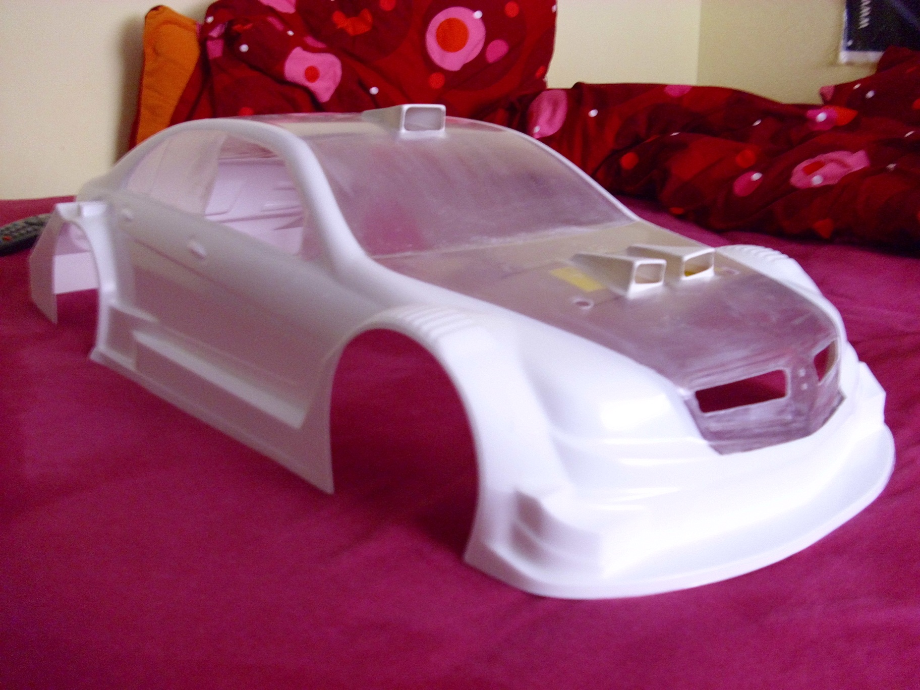

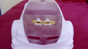

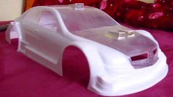

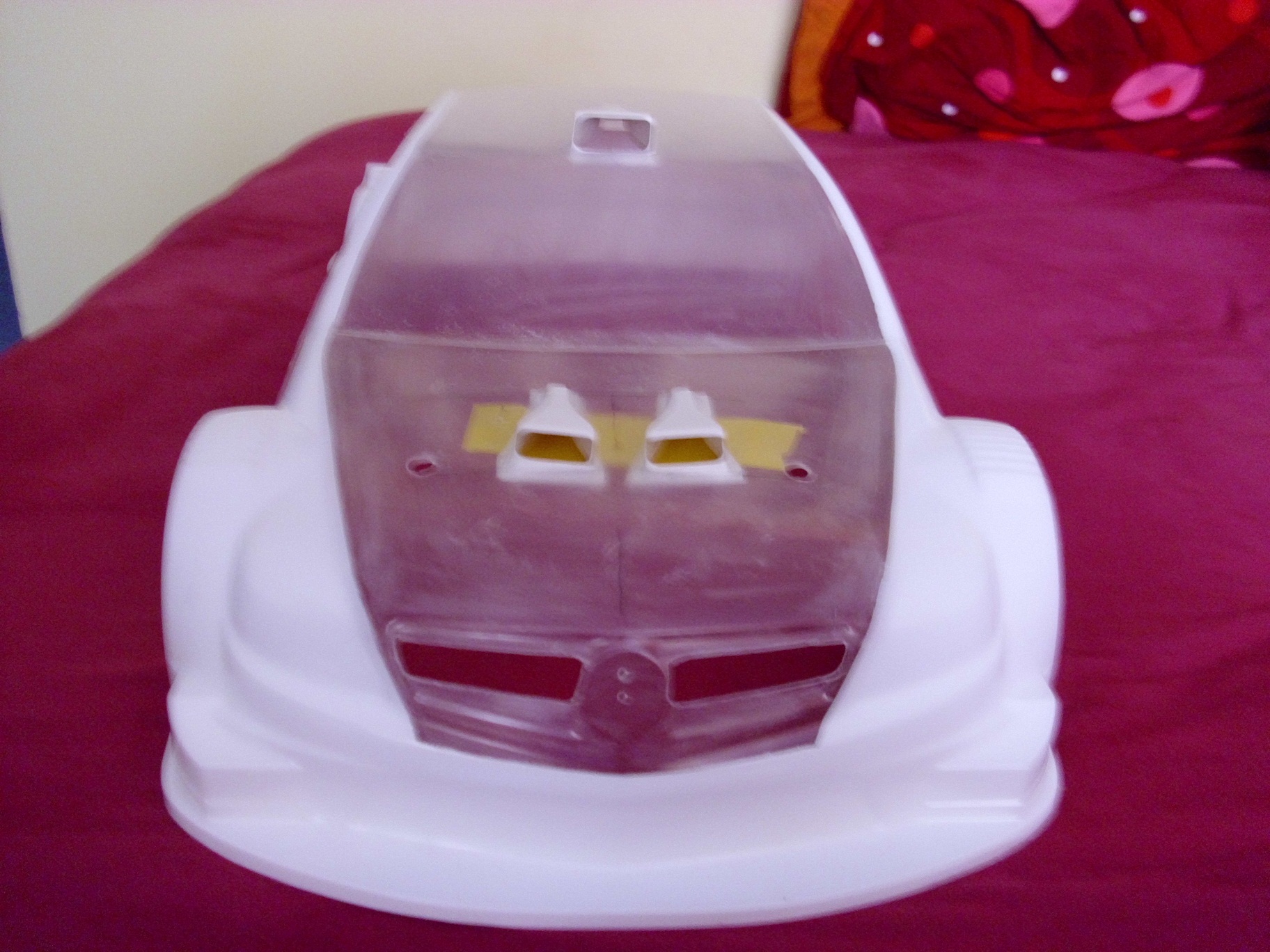

ich kann dir jetzt schon sagen das deine Lüftung nicht reichen wird......
Obwohl, cool aussehen tut es ja.

danke!!biste sicher??ich mein kühlung ist ganz klar ein wichtiger punkt aber ich glaube das es hier manchmal etwas überbewertet wird.wenn ich bedenke,das auf der dvd kein wort davon erwähnt wird und bei meinem tamiya ist auch nur das fahrerfenster ausgeschnitten(original),könnt ich ja gleich nen cabrio drauß machen :wink: nich böse gemeint,finde es nur merkwürdig und vielleicht auch nicht wirklich sinnig so riesen löcher in der karo zuhaben!oder???
Re: Wie Kyosho GXR-28 kühlen?
Hast du noch eine zweite Karo, setzt die mal drauf und fahr, dann wirst du sehen wie heis der Motor wird.
überbewertet wird es hier nicht.
Bereits durch einen kleinen Hitzeschaden kann ein ganzer Motor zugrunde gehen. :wissen:
Es sieht nicht schön aus, aber was ist dir wichtiger? Ein fahrendes Modell was nicht ganz perfekt aussieht oder ein perfekt aussehendes Modell was aber pro Ausfahrt beinahe einen Motor frisst?
Ich weiß, es ist etwas übertrieben, aber in ungünstigen Bedingungen ist es so.

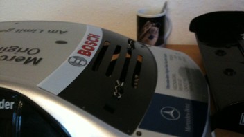

Die vorderen Seitenscheiben auszuschneiden oder zu öffnen, ist meiner Meinung nach der Versuch eines Spagats, zwischen Optik und Sinn.

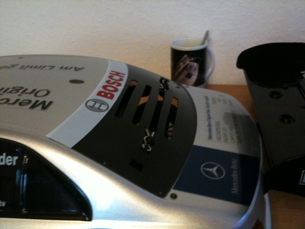

Hier ist mein Spagatversuch an der Heckscheibe:
Zitat von Nighthawk78Die vorderen Seitenscheiben auszuschneiden oder zu öffnen, ist meiner Meinung nach der Versuch eines Spagats, zwischen Optik und Sinn.
so siehts aus :wink: ich glaub ich kupfer deine idee mit der heckscheibe ab!ich find einfach nur große löcher fürn ars..!

Zitat von GarfieldDie Idee mit der Heckscheibe ist geil, hast du ne Fräsmaschine oder wie hast du das hinbekommen?
Habs mit `nem Dremel ausgeschnitten. Heckscheibe mit Malerkrepp o.ä. abkleben, sauber ausmessen und anzeichnen. Endpunkte mit 3mm vorbohren und dann mit einem 6mm Bohrer/Fräßkopf durchgehen. Außenkanten der Bohrlöcher links und rechts in der Heckscheibe mit einem Lineal verbinden und anzeichnen. Mit dem Trennscheibenaufsatz bei mittlerer Drehzahl entlang der Linien raustrennen. Entstandenen Grat mit Skalpell/Cutter und Feile bearbeiten. TIP bei getönten/schwarzen Scheiben die Schnittkanten mit einem Edding nachzeichnen und schon ist der Weißbruch nicht mehr zu sehen.
Zeitaufwand ca. 1,5 h
Nutzen, gegenüber einem großem Loch: 0%
Optik, gegenüber einem großem Loch: 100%

Nighthawk78
und wie sind deine motortemparaturen mit karo an so einem warmen tag wie es heute wird glaube nicht wirklich das das viel bringt diese schmallen schlitze sorry würde miche aber gerne vom gegenteil überzeugen lassen
gruss karsten
ps: sauber arbeit:) sehr schöne optik
Zu den Motortemperaturen mit Karo kann ich noch nichts sagen, da zum Ersten meine Duplex-Abgasanlage noch im Bau ist und zum Zweiten, ich immer noch das Problem habe, das nach ca. 3-4min. Fahrzeit der Motor über 130°C hat(ohne Karo).
BTW: Die 4 Schlitze haben die gleiche Fläche wie ein 5cm Loch.

Ein Kühlung wie mit einem Loch direkt über dem Kühlkopf des motors wird man mit keinem anderen Loch erreichen,mein Alter p190 war auch erst mit dieser Massnahme im Dauerbetrieb bei angemessen Temp 120 C fahrbar
(an warmen Tagen) aber man sollte ja eh an jedem Renntag die temp nach einigen Runden Cecken ob die einstellung zur Aussen Temp des Tages passt:) und man bedenkenlos losheizen Kann.
Bei den Mt oder Buggys ist das immer einfacher zu lösen da man dort nicht so schnell die optik zerstört:) und man noch mit Gittern arbeiten kann.
Über den anstrich brauchen wir nicht sprechen
ist eine schrottkaro gewesen von einem bekannten.daher von aussen übergerotzt,besitze nach möglichkeit immer 2 eine zum zerheitzen und eine für zuhause zum hinstellen ![]()

Für Schowcars mag das reichen , aber im Dauerbetrieb auf dem Parplatz oder im Gelände kommst du um eine gute abluft über dem Motor nicht aus.
Weil Frischluft zieht so eine Lexankarosse an allen Ecken und Enden wenn du richtig Gas gibst ,und warme luft Platz für Kalte macht:):):) ist besser als jeder lahme CPU lüfter
