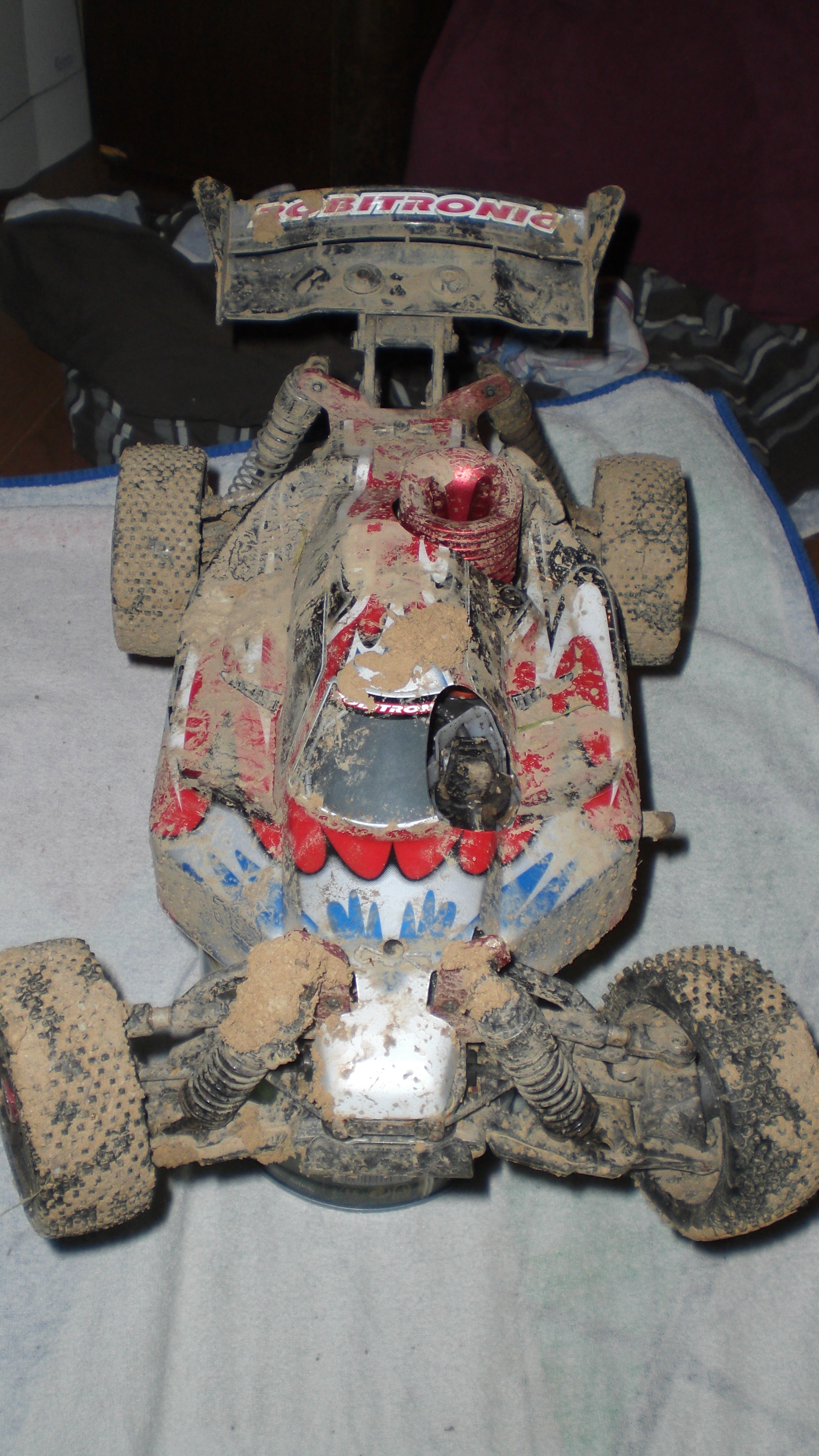

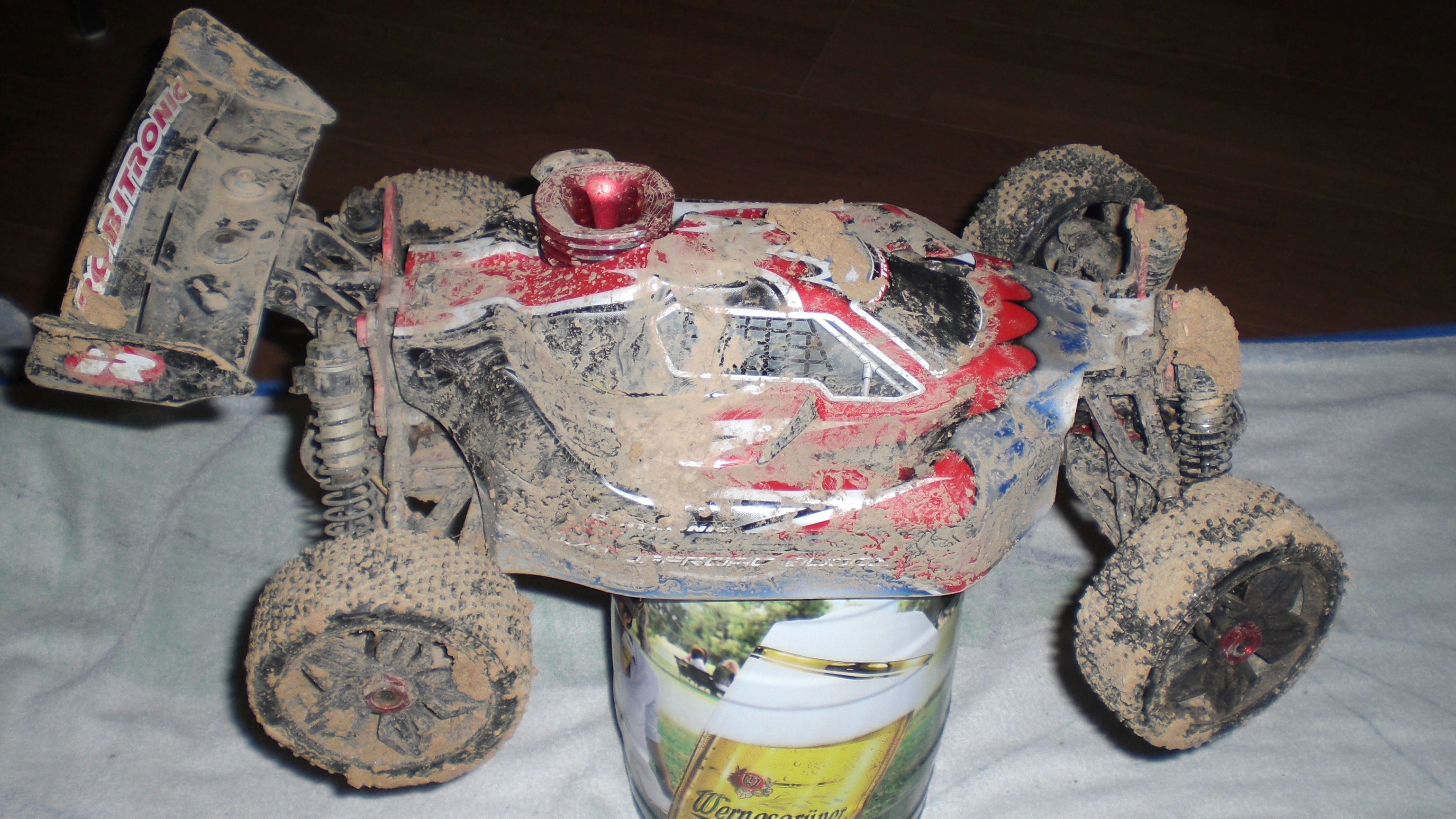

    Aber das noch weitere Sachen in Mitleidenschaft gezogen wurden denkt ihr auch nicht oder ?

    dreck macht stoßdämpfer,kugellager,und alle gelenke nach einer zeit kaputt,vom motor ganz abgesehen.
    wenn du putzfaul bist dann wenigstens den luftfilter und den zylinder kühlkopf von dreck befreien.
    du kannst aber auch die komplette elektronik abbauen den vergaser und reso wasserdicht verschliessen und unter einer wasserbrause sauber machen (bleiben aber immer flecken und andere sachen zurück).
    wenn mein specki so aus sieht und am nächsten tag wieder so aussehen wird mache ich nur grob sauber(luftfilter,kühlkopf bisl die karo).
    nur wenn du eine lange pause machst sollte man schon sich die zeit nehmen um ihn gründlich sauber zu machen (gerade bei deinem schönen modell) :yes:

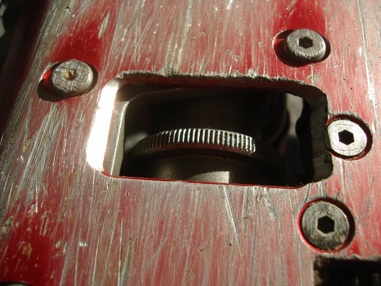

    Kann mich soweit nicht beschweren. Hab die Box aber auch erst seit einer Woche und nur an einem Tag 4mal benutzt.
    Habe mir Zeit genommen die "Nippel" gut einzustellen, dass er perfekt aufsitzt und so gehts' momentan gut.
    Von Robitronic selber habe ich noch folgenden Tipp: (bin mir aber unsicher ob ich wirklich das Chassis bearbeiten soll)
    Zitat
    Zur Info: Damit das Gummirad der Startbox gut auf das Schwungrad des Motors greifen kann, sollte man etwas der Bodenplatte wegfeilen. (Siehe Bilder)
  • Re: Protos v2
    äääääääääähm, nein.
    wenn die box perfekt eingestellt ist, muss es passen...
