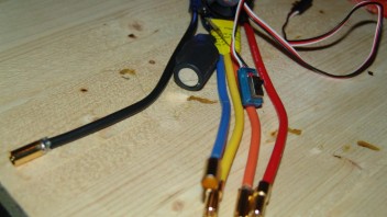

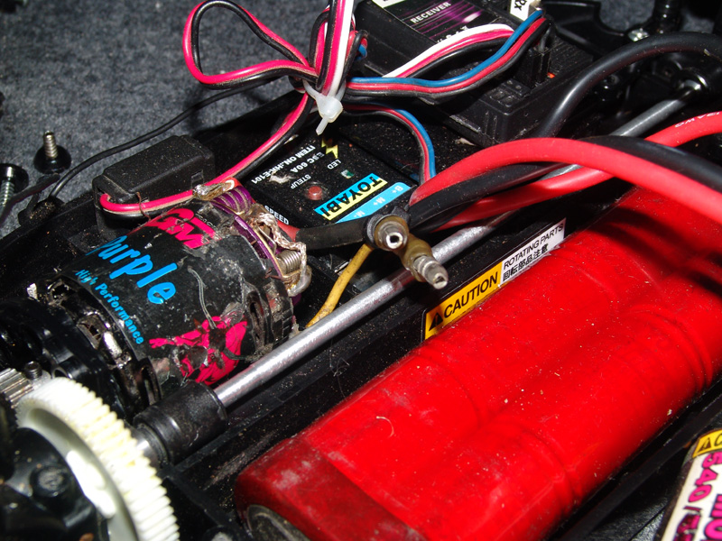

    Neue Regler brauch das Land. :D Gerade einen fertig gemacht für den TT-01. Ist wieder ein 100A 2s Regler geworden. Da die Saison am 28ten Januar wieder beginnt, fang ich gerade an alles wieder flott zu machen, zwar ist es erstmal Indoor aber immerhin. ^^ Und wer sich fragt was denn mit dem "alten" Regler passiert ist. Nein, der ist nicht defekt der hängt im Boot. :) War es nur leid den ständig umzustöpseln und hatte mir dann einen Ersatzregler zugelegt.
    Wer jetzt auf den Geschmack gekommen sein sollte mal selbst zu löten kann sich ja mal das Tut reinziehen. ;)

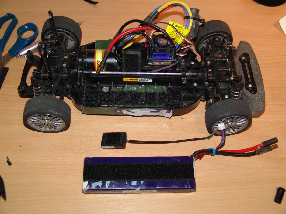

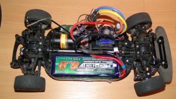

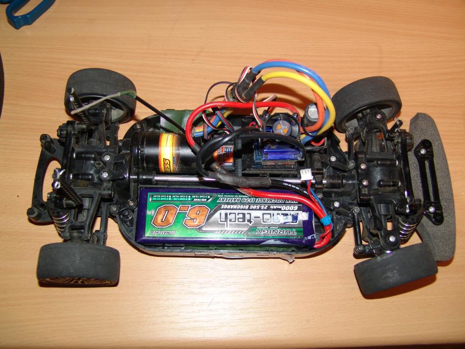

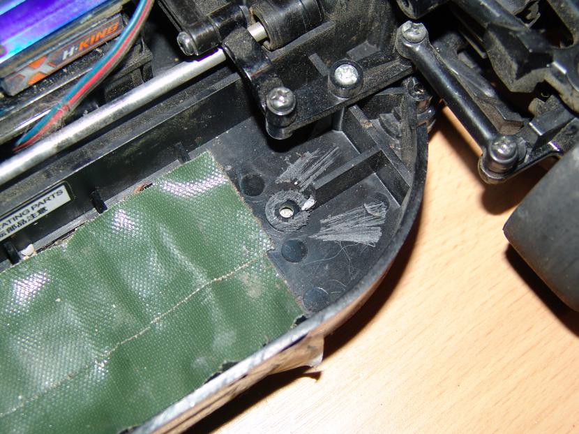

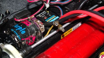

    Mal was "neues" in Sachen TT-01 "Tuning".
    Quasi im BigTexas Tuning Style. Ich hoffe du verklagst mich nicht! :mrgreen:

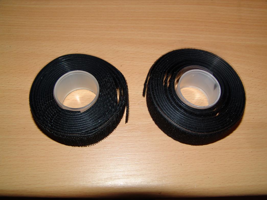

    Zur Messe hatte ich mir mal 2m Klettband für 2€ mitgenommen. Fand war ein Schnäpperle. Im Netz waren die mir immer zu teuer..
    War ja schonmal mit der damaligen 27 Mhz Fernsteuerung und eigentlich wollte ich das immer wieder so haben. Heute wars endlich soweit.

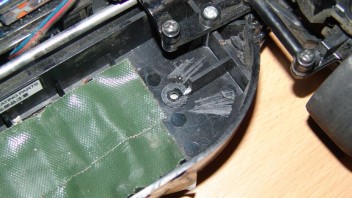

    Ein Übel hatte es trotzdem, was mir fast den Magen umdrehte:
    Zurückbauen ist mit Sekundenkleber aber möglich. Evtl. mach ichs dann auch aus Alu, aber höchst unwahrscheinlich das ich wieder auf NiMh umsteige.
    So nun ist der Schwerpunkt wieder ein ganze Stücker tiefer gekommen. Morgen mal testen. :)

    Was sind denn das für Stecker. Hast Du zu denen eventuell einen Link?
    Kiesgrubenschlampe:
    LRP Twister BX
    Sonntagsauto:
    Team Durango Desc210R
  • AW: Tamiya TT-01 und Tuning
    5,5mm Goldies?! [ebay]121002234900[/ebay]
    4mm gehen [ebay]320982827414[/ebay] aber auch bis 70-80A.. Meiner hat ein wenig mehr.
    Wofür brauchstn die?
    zuendy.de
    Meine alten LRP Silberstecker werden langsam zu wenig. Deswegen suche ich langsam aber sicher Ersatz. Hab 8 Bürstenmotoren die Stecker und auch Kabel brauchen. Außerdem steige ich vielleicht nächstes jahr auf Brushless um. Da brauche ich dann definitiv neue Steckerkontakte.
