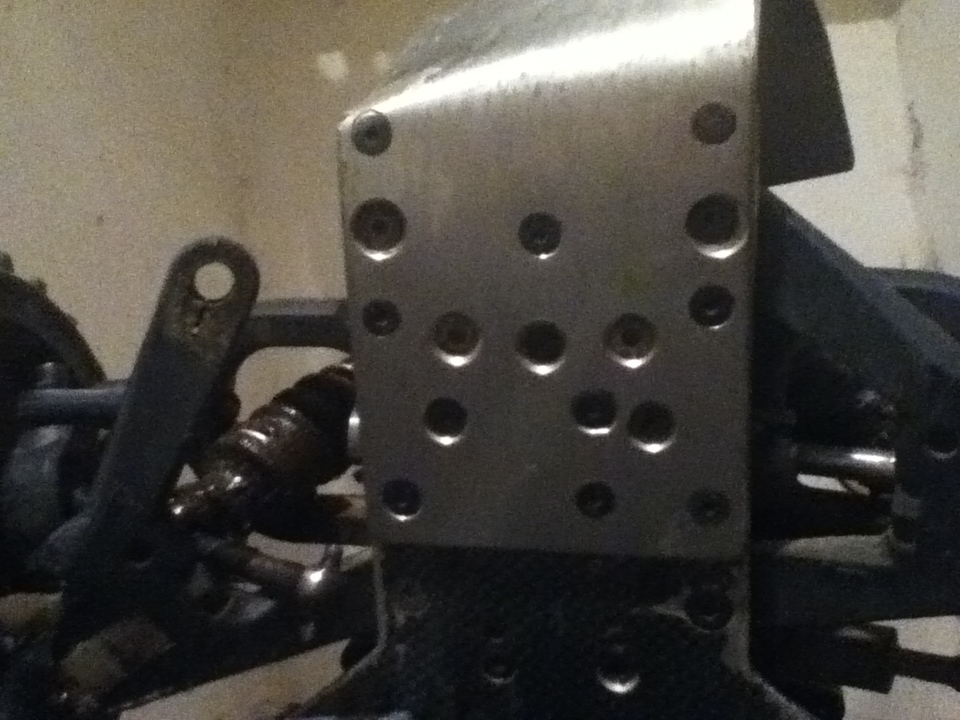

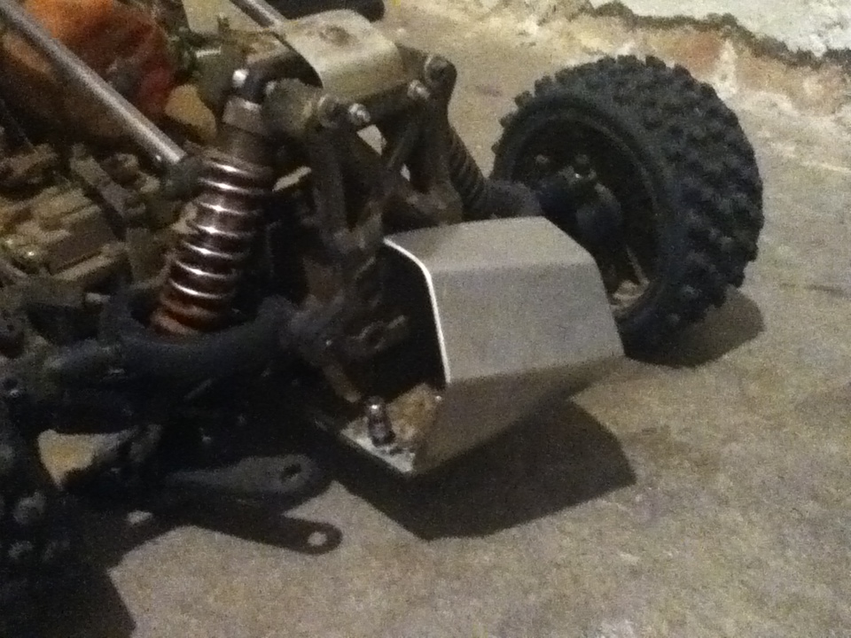

mal Bilder der Schrauben vom Frontrammer :lol: find ich echt lustig, eine abgerissen und die anderen beiden verbogen :anmach:

sehr schönes teil,gefällt mir sehr gut.
hab mein cf seit 11.6 also letzte woche.
die sache mit dem frontrammer stört mich, ist mir beim ersten mal fahren genauso passiert. meine idee wäre das der frontrammer unter die chassisplatte lang führt und sie dann mit schrauben und muttern festgezogen wird.bzw aus alu, der haltbarkeit wegen.damit wäre die schwachstelle geschichte.vllt kann da jemand was umsetzen.
wie siehts bei dir mit dem heck aus? hält das alu die kräfte aus, bei drifts/donuts und wahllosen gehacke?
bei mir hat sich hinten eine spurstange einfach aus der kugelpfanne gerrupft.
alternativ hab ich mich im baumarkt umgekuckt,8mm gewindestange besorgt.
kugelpfannen hat ich vorher schon und hab mir dann für hinten 4 spurstangen zurecht geflext.einziger nachteil ich muss die spur vorher schon optisch einstellen.
aber ich muss sagen das heck hält jetzt wesentlich besser und hab den eindruck das er etwas straffer geworden ist was wiederrum ein nachteil auf schotterpisten ist.

frontrammerproblem habe ich auch^^ ich hab einfach ein paar gewindeschrauben unten rein gedrehr und von oben mit muttern gekontert.. geeht ![]()

Zitat von C.F. Freakfrontrammerproblem habe ich auch^^ ich hab einfach ein paar gewindeschrauben unten rein gedrehr und von oben mit muttern gekontert.. geeht
so hab ichs gemacht... hällt super...:[attachment=1]IMG_0194.jpg[/attachment][attachment=0]IMG_0195.jpg[/attachment]

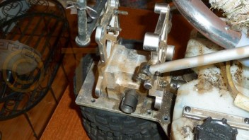

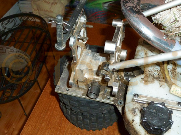

hallo,
hab meine hinteren spurstangen nochmal überarbeitet.
sehts euch einfach mal an
hab aus der gewindestange ca 2cm rausgeschnitten.eine hülse drauf gesetzt als anschlag. und eine feder raufgesteckt.
durch die hülse ein loch gebohrt damit diese festhält.
wenn der cf federt kann sich die spurstange nun verlängern. und kann die kräfte nach hinten aufnehmen/abfedern. die teile hab ich alles ausm baumarkt :daumen:
allerdings ist meine servo für die lenkung kaputt. sobald ich was neues hab gibts mal n stresstest :>

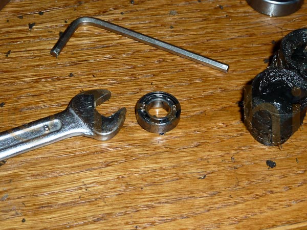

24mm hab ich, ob du es bei mir gesehen hast kann ich nicht sagen :wink:
Aber kein Thema, hier der Link zu den Teilen die ich ursprünglich verbaut hatte ... [conrad]237110[/conrad] ... an einem Mitnehmer ist die Madenschraube ausgerissen, ließ sich beinahe nicht mal mehr lösen :shock:
Hier der Link zu den besseren ... von UberRC ... schon lange Zeit auf dem Status "zur zeit nicht Lieferbar" :?
Hier der Link zu dem Set was ich aktuell verbaut habe ... Umbaukit für MCD V3 auf V4 ... die MCD Felgen sind etwas dünner als die von HPI usw. daher bekommt man mit HPI-Felgen die Haltemuttern nur ca. zur Hälfte oder etwas mehr aufgedreht, hält bei mir bisher sicher.

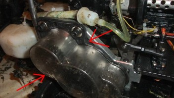

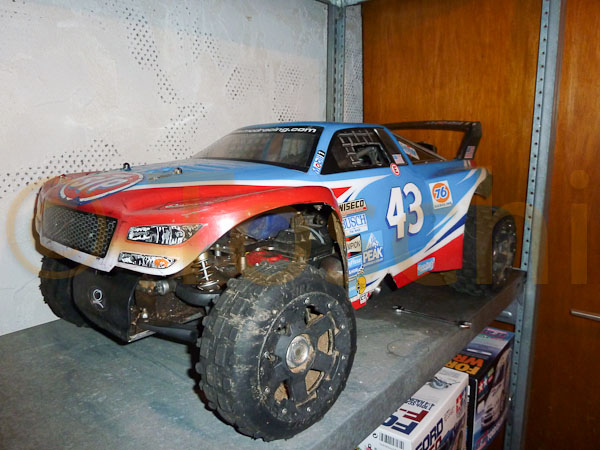

Bei der letzten Ausfahrt am Samstag ist mir ein anderer CF recht schnell hinten drauf geknallt, war ich wohl zu langsam :wink:, naja, jedenfalls ist mein Reso jetzt etwas verbogen... nicht weiter schlimm, er hat noch immer gut Leistung ![]()
Etwas dreck hat er auch wieder aufgesammelt
re: Toschi -> Carbon Fighter Pro -> Erfahrungs.- u. Umbaubericht
Sieht doch gar nicht so schlimm aus? Und mit einem Alubomber ist man nicht langsam, sondern nur träge, geschuldet der Masse. ![]()
:daumen: ok, ich hätte schreiben sollen das er mir nach einem Dreher und meinem Versuch wieder zu wenden reingeknallt ist, ich bin also in seine Linie gerollt :oops:

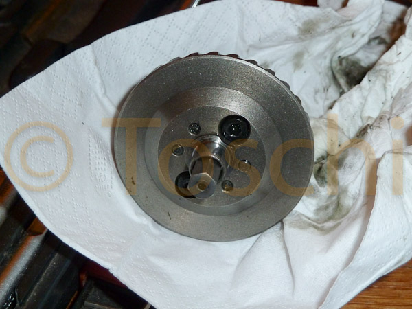

Zitat von C.F. Freakheyy, hab mal ne frage^^
Mit was hast du deinen diffkasten hinten abgedichtet? das blaue zeug.. ich hab keine ahnung wie ich das machen soll so genau..
Danke schonmaal

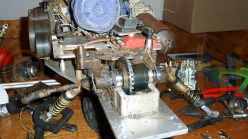

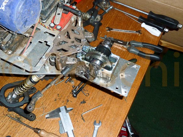

Ich habe das Gehäuse mit "Hylomar" abgedichtet, das ist eine dauerelastische Dichtmasse aus dem 1:1er-Bereich.
Befüllt habe ich das Diff. mit Getriebeöl aus dem 1:1er, recht flüssig.
Hält soweit dicht, das Problem bei mir ist aber das ich, an den Stellen wo der 6-kant durch das Kugellager geht, Ölverlust habe
Beim nächsten befüllen werde ich daher etwas zähflüssigeres verwenden, so eine Art "Fließfett", mal sehen, weiß noch nicht genau was.
