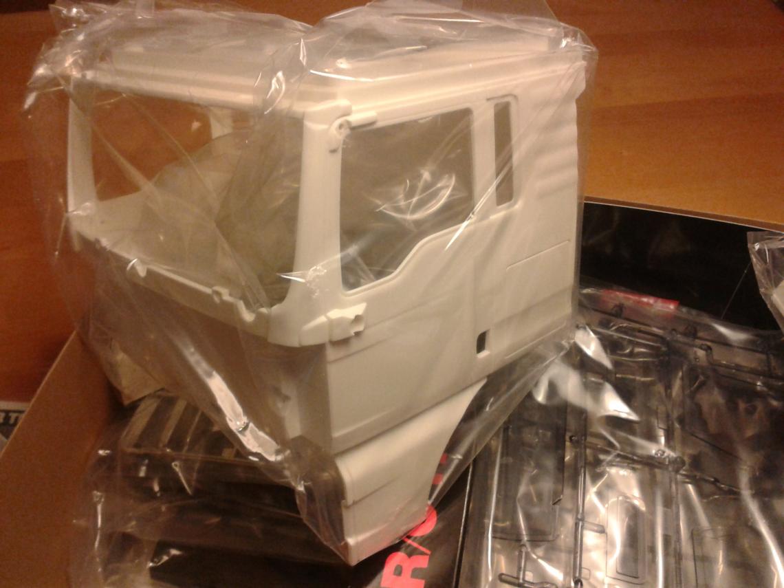

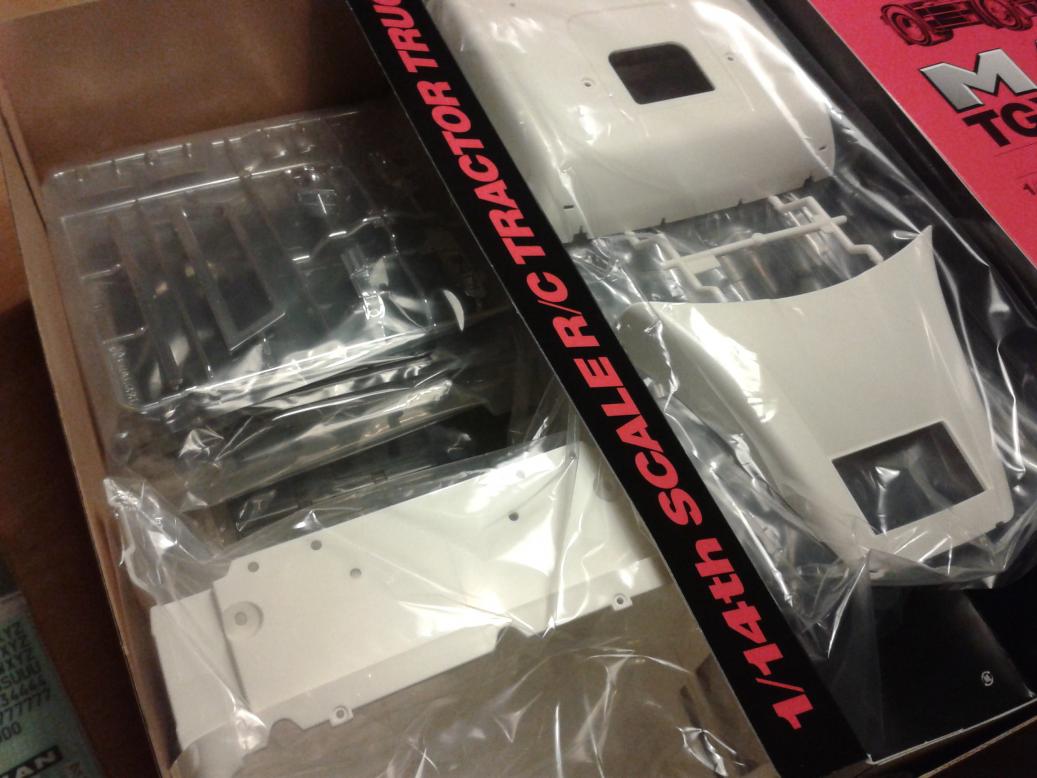

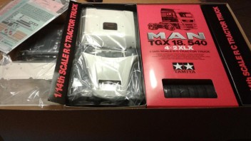

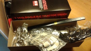

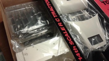

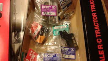

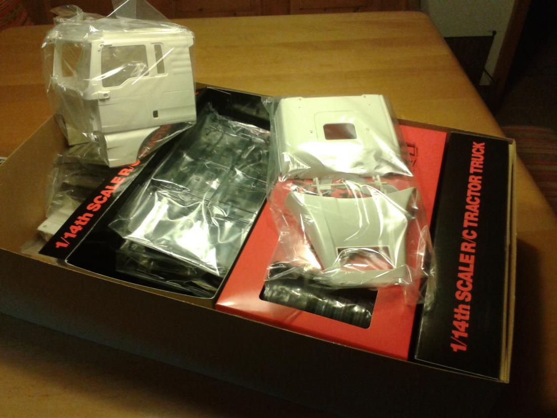

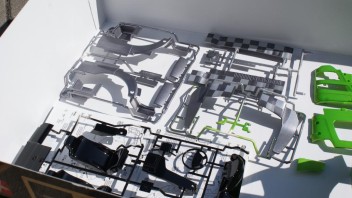

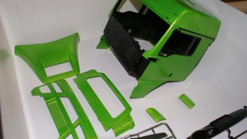

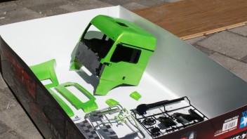

  • Zuwachs in 1:14, der Bausatz eines MAN TGX 540 ist es geworden.:mrgreen:
    Dank eines sehr netten Freundes hab ich mir diesen Traum viel früher erfüllen können als gedacht!;)

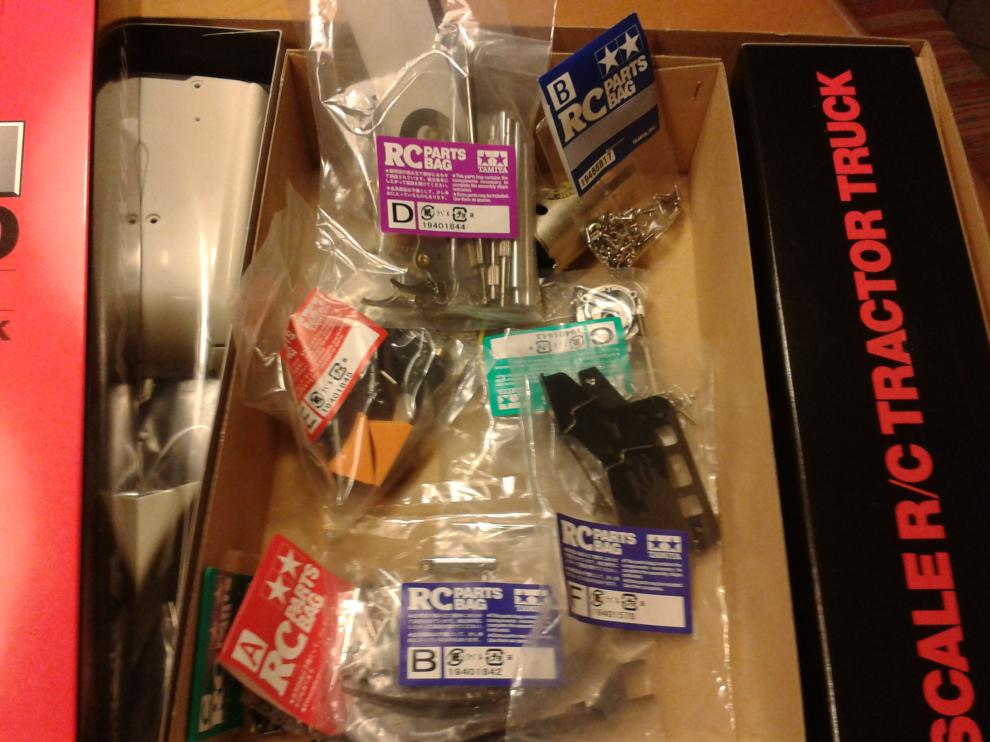

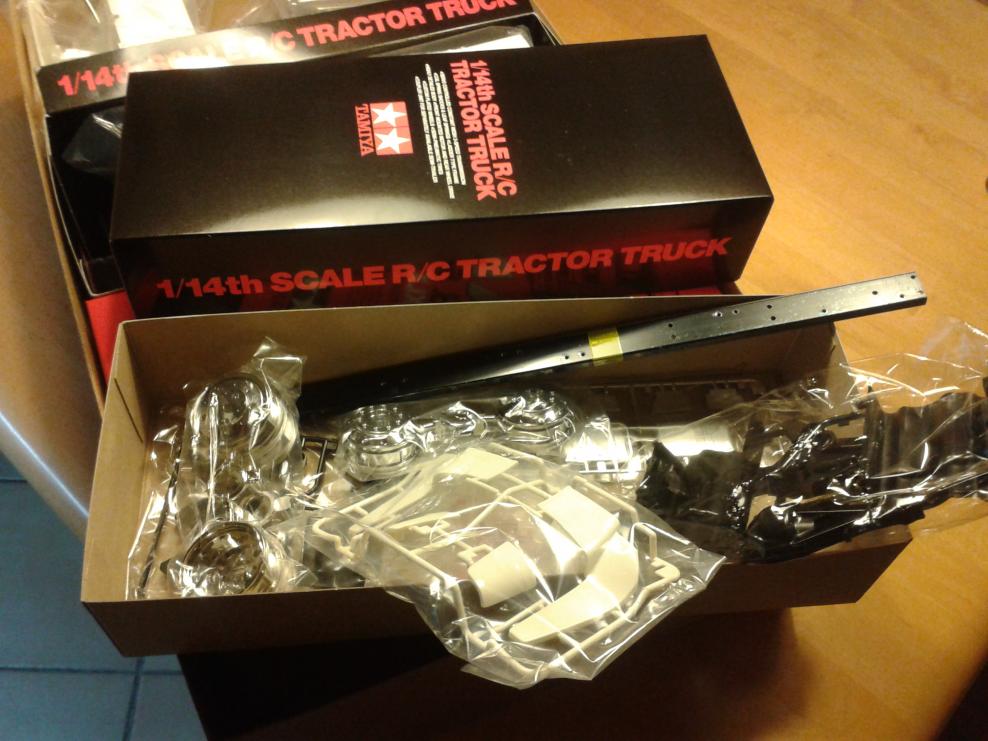

    Viel gibt es noch nicht zu berichten, der Bausatz enthält nur den Standard Motor, ansonsten keine elektronischen Komponenten.
    Sehr viele Kleinteile und Beutel mit Schrauben, Muttern usw....
    Im Moment werde ich mir diese MFC von Tamiya noch nicht gönnen, ich will ihn erstmal bauen zwar mit Licht, Blinker usw. evtl.
    noch ein Soundmodul, aber das sollte dann auch reichen.
    Da hier fast nix geklebt, sondern geschraubt wird, denke ich wird es nicht zu viel Aufwand sein dieses MFC nachzurüsten.

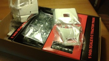

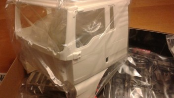

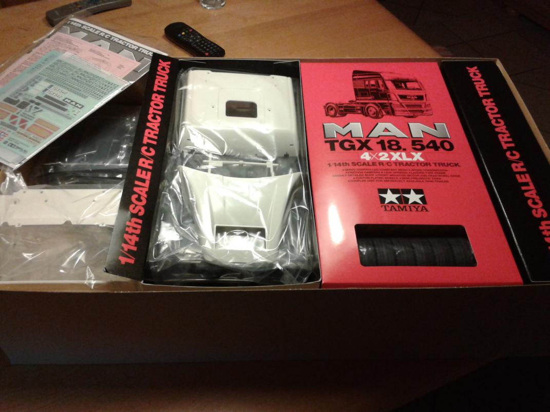

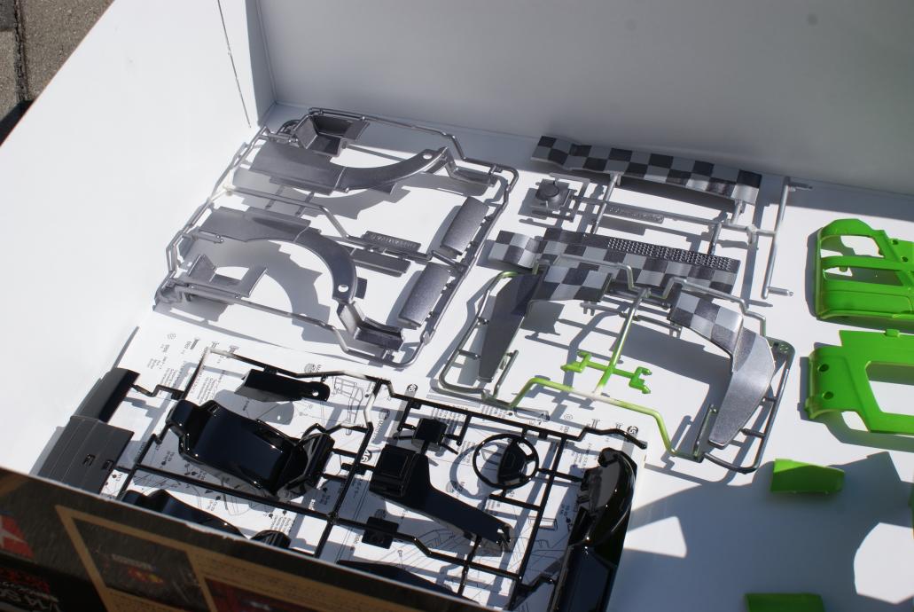

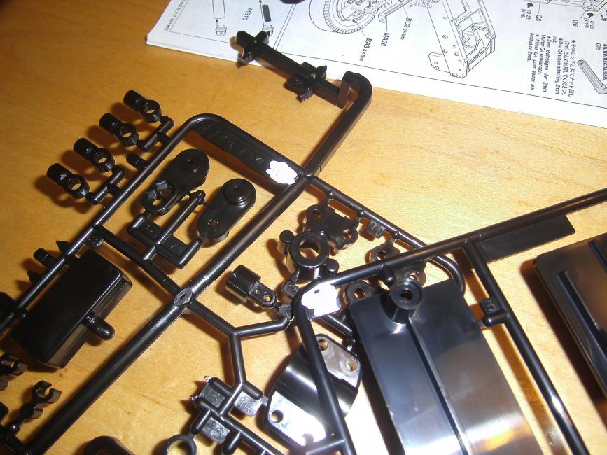

    Hier Bilder vom ersten begutachten des Inhalts, dieser tollen Hochglanz Schachtel!:mrgreen:

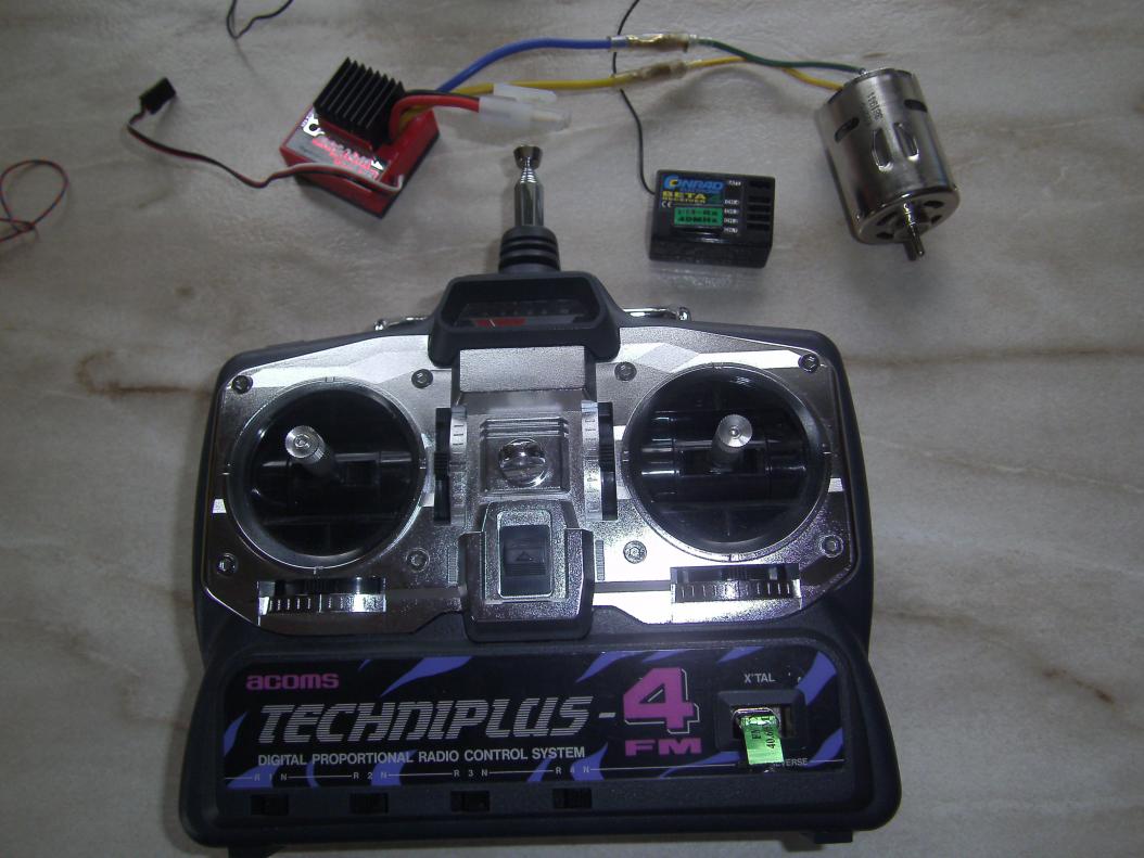

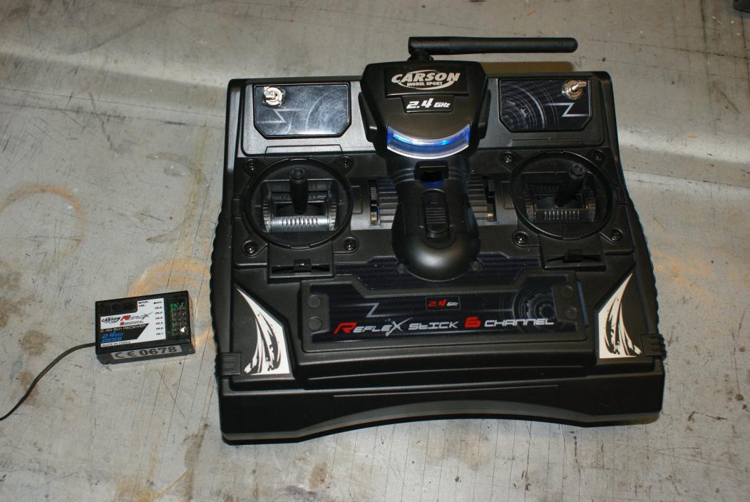

    Also Heute alles zusammen gekramt und angefangen zu testen ob denn das Zeug noch funktioniert, mit Servo´s, Quarze, Regler und Empfänger.
    Lief eigentlich gut, auch mit der Lichtanlage, bis ich an der Fernsteuerung ein BRUZZELN hörte.:twisted:
    Ich hab vor dem Test neue Batterien eingesetzt, jedoch ist eine ausgelaufen. Also alle Batterien entfernt, den Übeltäter entsorgt und weiter probiert.
    Aber keine Funktion mehr, kein Servo zuckt, nix!
    Vor lauter Ärger hab ich die Funke gleich mal zerlegt, da war Batteriesäure / Flüssigkeit auf der Leiterplatine.
    Eine Reinigung mit Küchenpapier war nicht erfolgreich, erst das abtupfen mit Wattestäbchen hat es gebracht.
    Es war anscheinend nur die Flüssigkeit, die einen Kurzschluss auf der Platine verursacht hat.:!:
    Ach ja, und Kugellager sind auch unterwegs, diese Gleitlager werden gar nicht erst verbaut!

    Leiterplatten kann man auch reinigen, indem man sie in eine Schale mit Spiritus legt.
    Dann dementsprechend mit Pinsel "bearbeiten". ;)

    Dann hätte ich halt alles "ablöten" müssen, egal sie funktioniert ja jetzt wieder!

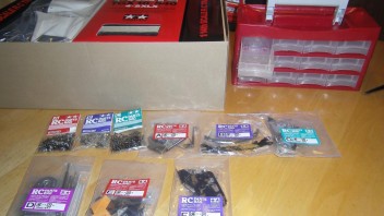

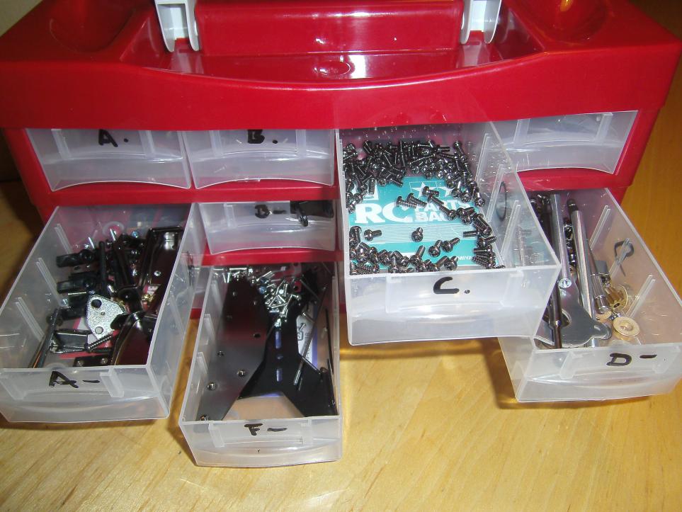

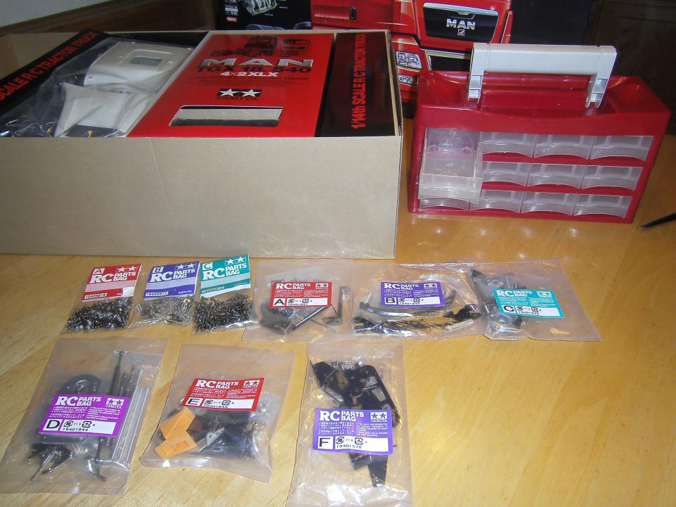

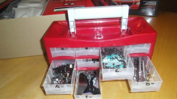

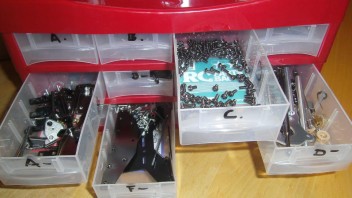

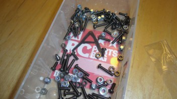

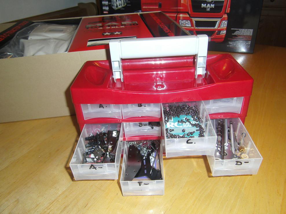

    Heute sind die Kugellager eingetroffen!:mrgreen:

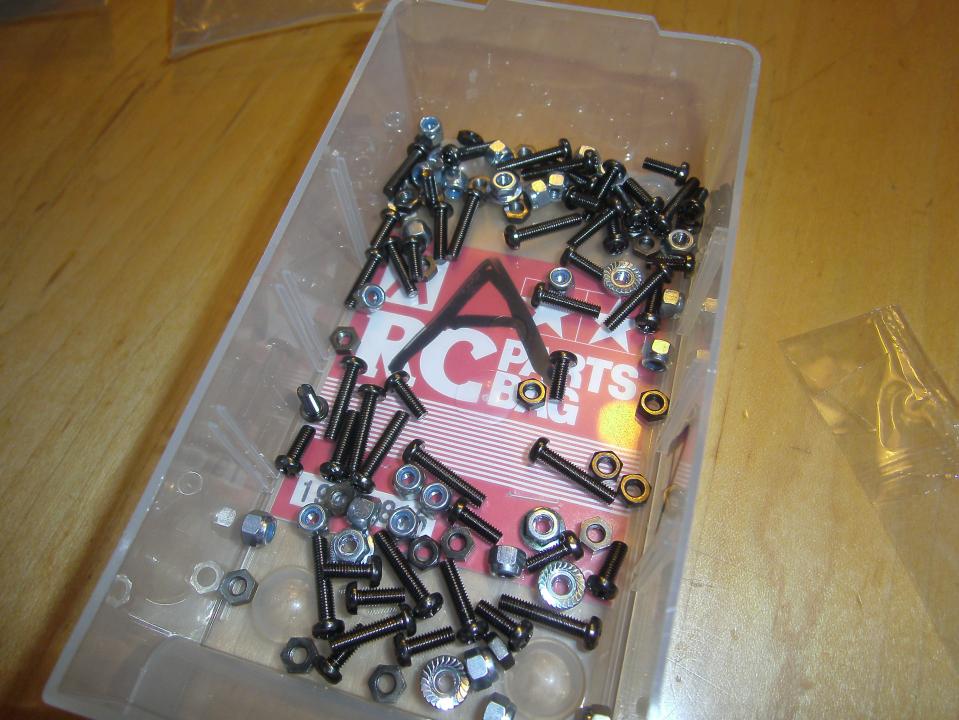

    Bald wird losgebaut, da diese wenigen Tütchen mit Schrauben und Kleinteilen ect. bei Tamiya Bausätzen
    ja nicht nach und nach je nach Bauabschnitt aufgebraucht werden, habe ich einen kleinen Sortierkontainer gekauft.
    In dessen Schubladen, die ich beschriftet und mit den Etiketten der Tütchen beklebt habe, wurden die Beutel entleert.
    So hab ich wohl beim Bau mehr Übersicht und Kontrolle????!?!?!??:roll:

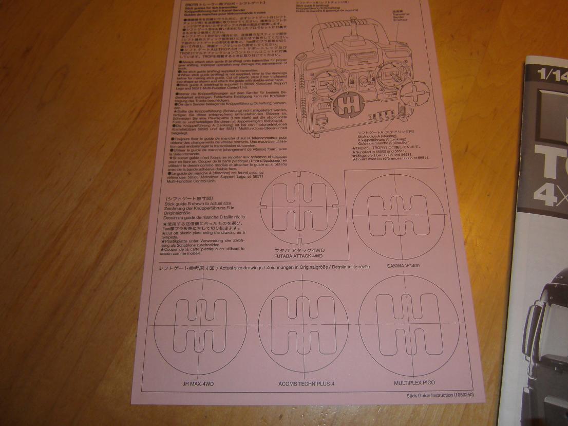

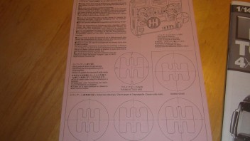

    In der Bauanleitung werden 4 - Kanal Fernsteuerungen verschiedener Hersteller empfohlen.
    Dazu gibt es Schablonen in Papierform für die Schaltkulisse (die aus einer 1 mm Kunststoffplatte geschnitten wird)
    vom Gashebel zur Bedienung des 3 - Gang Getriebe.
    Finde ich nicht schlecht so!

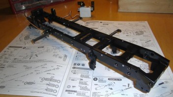

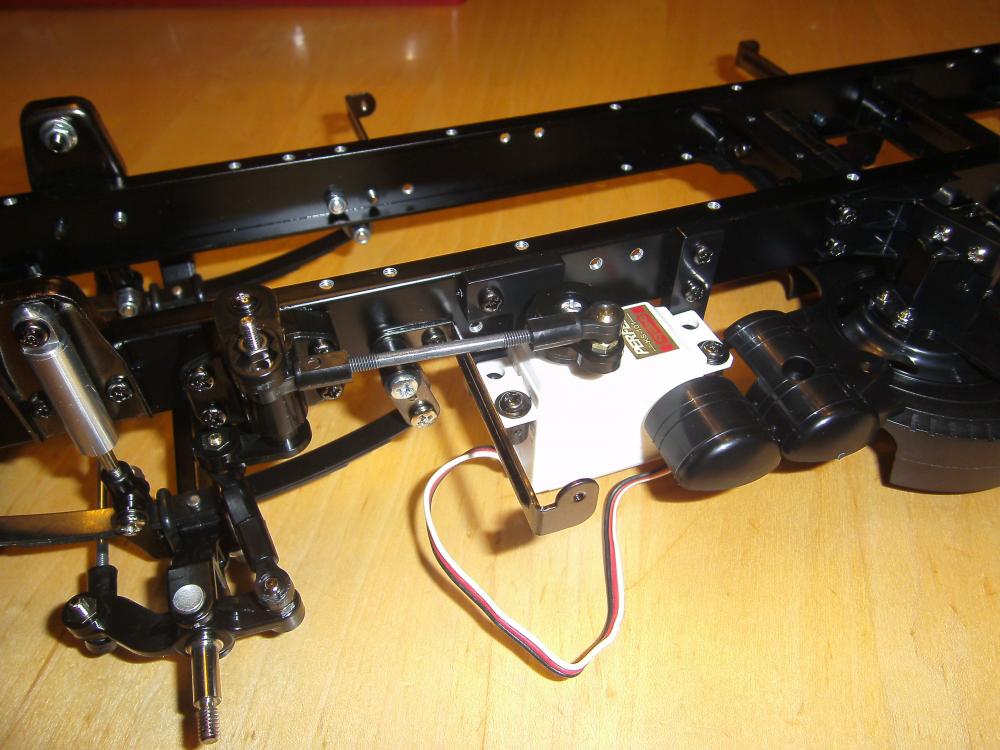

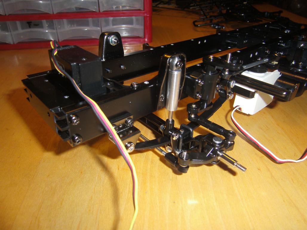

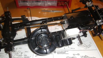

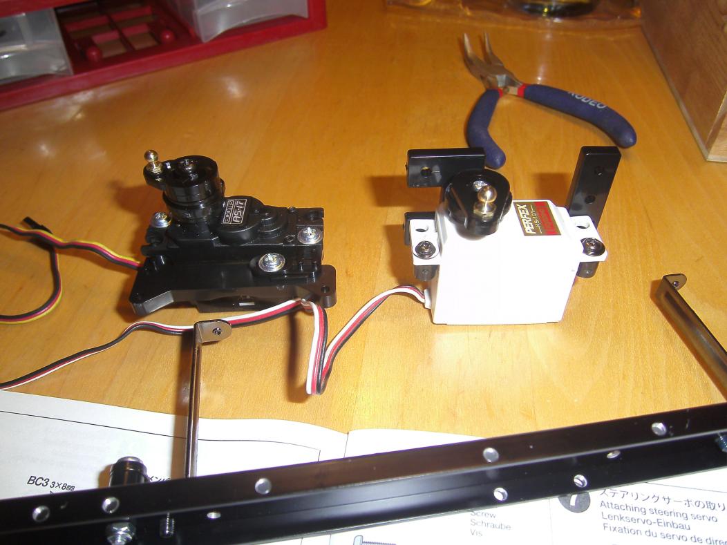

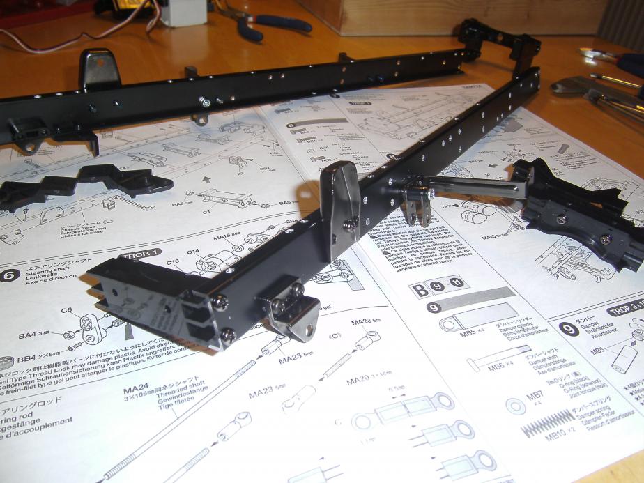

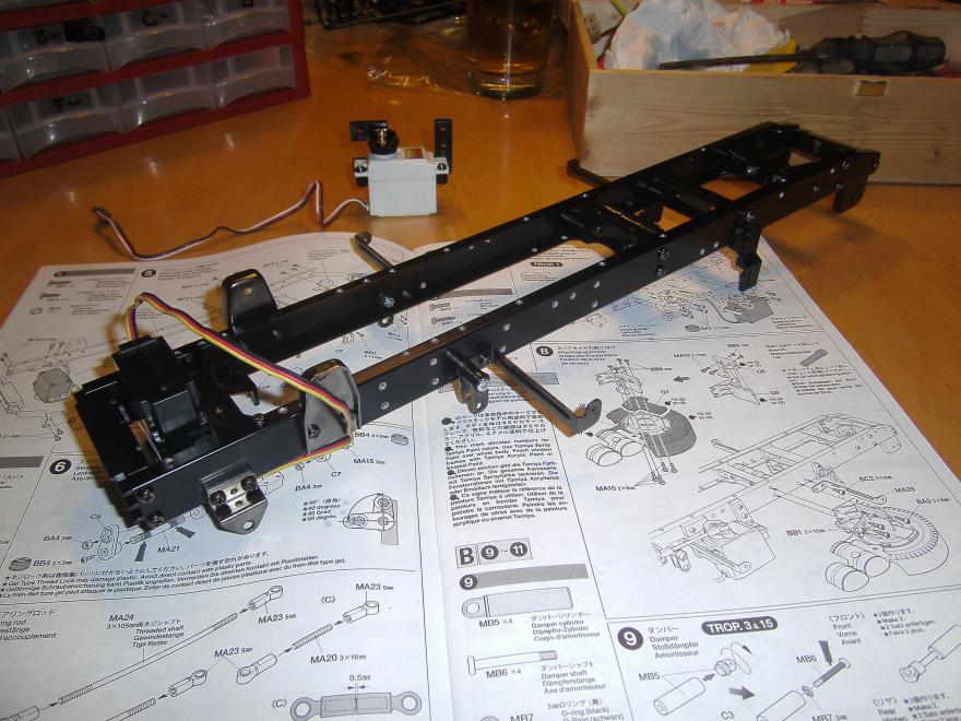

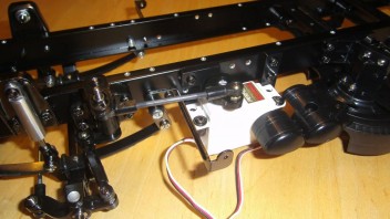

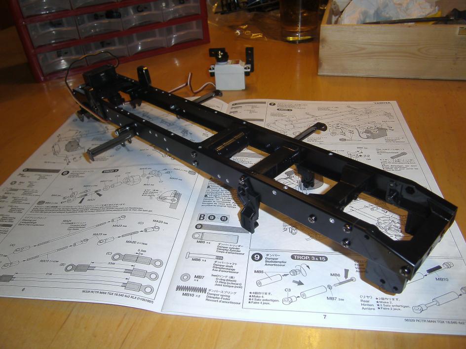

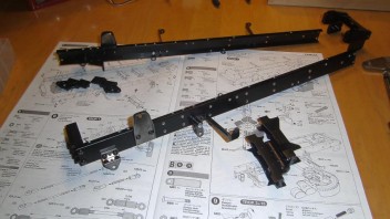

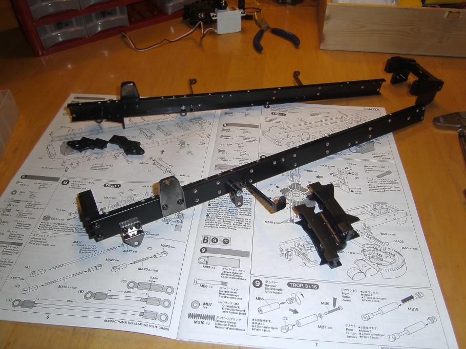

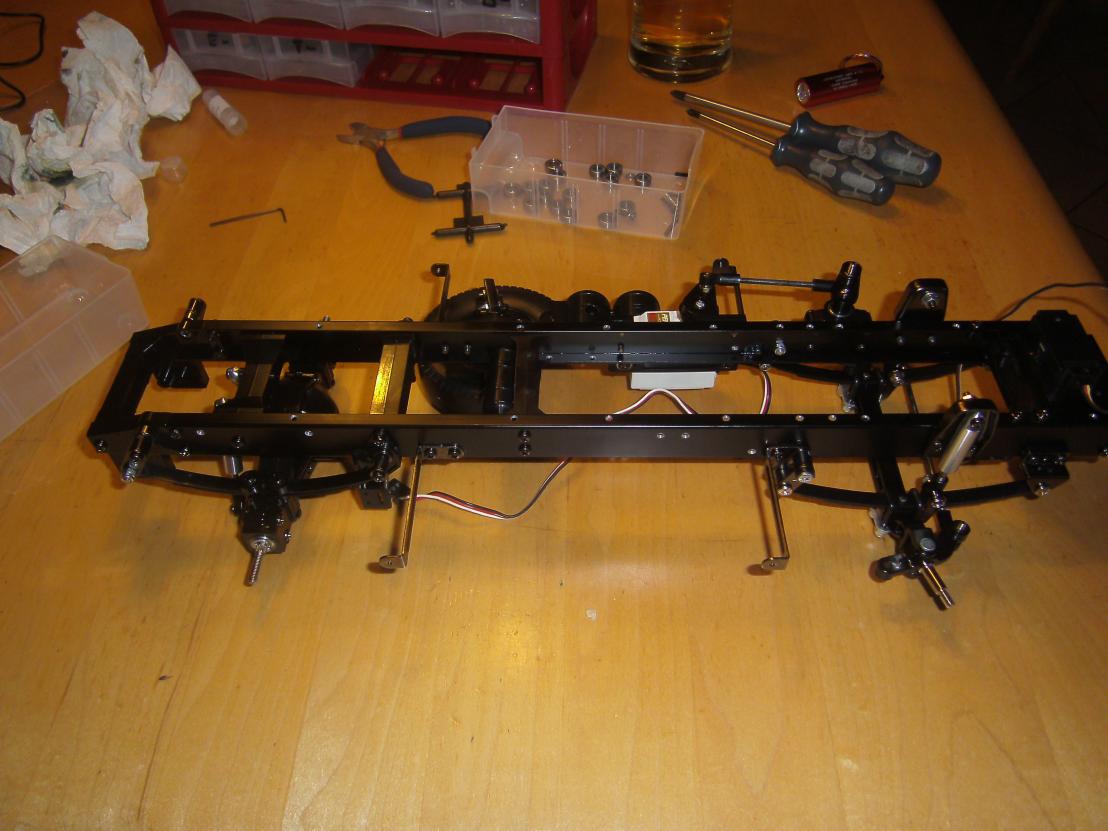

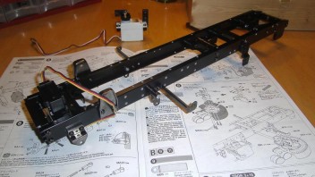

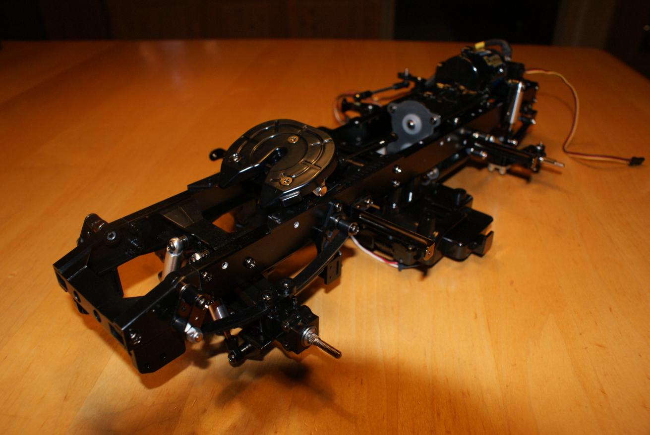

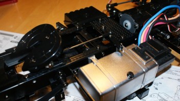

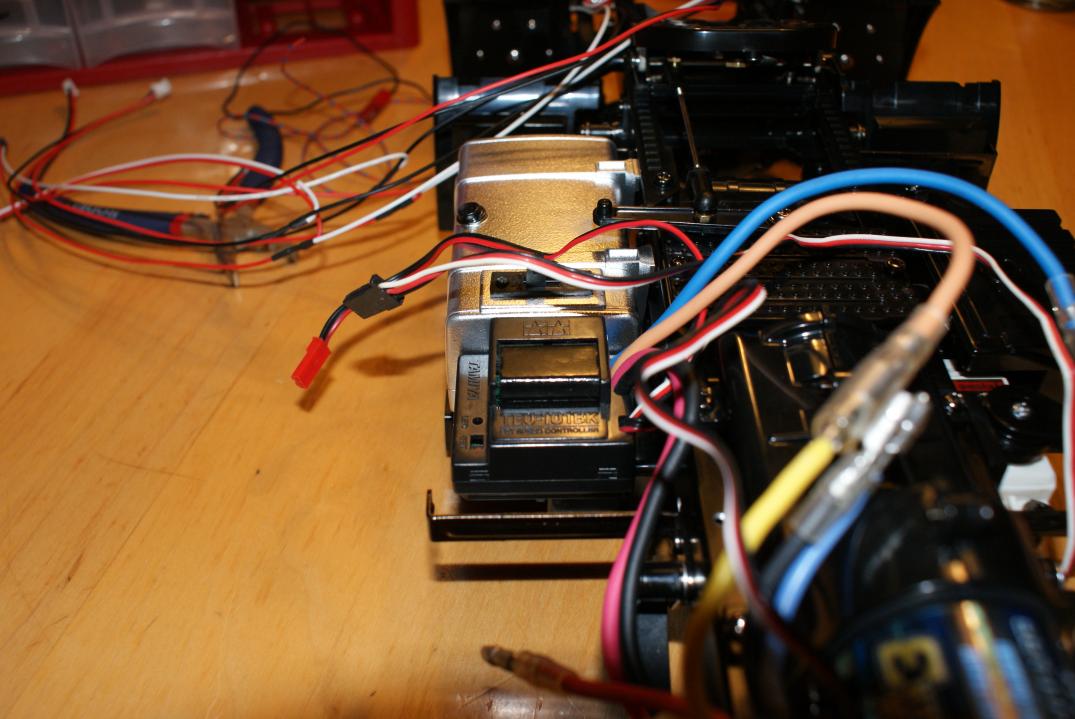

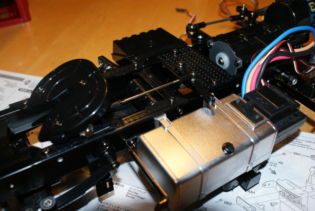

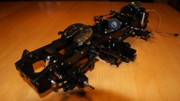

    Und es ging los, zwar in kleinen Schritten, aber der Rahmen ist erstellt.
    Ist immer wieder eine tolle Sache, wenn man einen jungfräulichen Bausatz beginnt zu bauen!;)

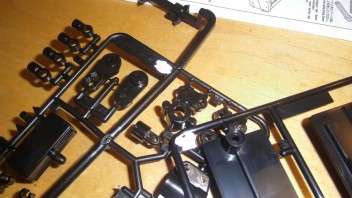

    Die Suche nach den benötigten Teilen, die Schritt für Schritt, benötigt werden nimmt schon ziemlich viel Zeit in Anspruch.
    Nun habe ich mir die Kennbuchstaben der Kunststoff Spritzlinge farbig markiert, so muss ich z.B. diese schwarzen "Y`s" oder "P`s"
    auf den schwarzen Spritzlingen nicht so lange suchen.

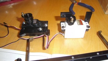

    Die Servo´s die ich dem MAN einbaue sind aus meinem Bestand, in meinen Augen sollten solche Standard Servo´s von der Kraft und Stellzeit ausreichend sein.
    Wenn ich nicht zufrieden bin können sie auch hinterher ausgetauscht werden, mal sehen.
    Der weiße Kyosho Servo wird für die Lenkung eingesetzt, und der schwarze Acoms für das Schaltgetriebe.

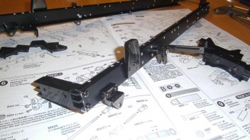

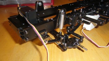

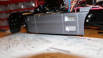

    Hier die ersten Bilder vom Rahmen, die langen C-Profile sind aus Aluminium, alles andere Kunststoff.
    Auf Bild 3 ist der Schaltservo vom Getriebe schon verbaut.
    Bauzeit mit Teilesucherei (also nicht nur rein zusammenschrauben) bis hierher rein netto ca. 2,5 Stunden.
    Für mich sind es 2,5 Stunden totale Entspannung, nebenher läuft "Starwars the Clonewars" oder so im TV, = ein toller Abend!;)

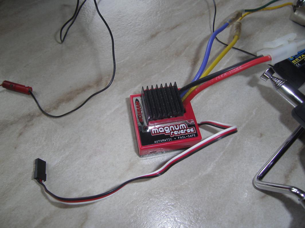

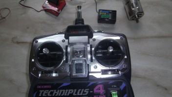

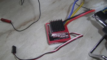

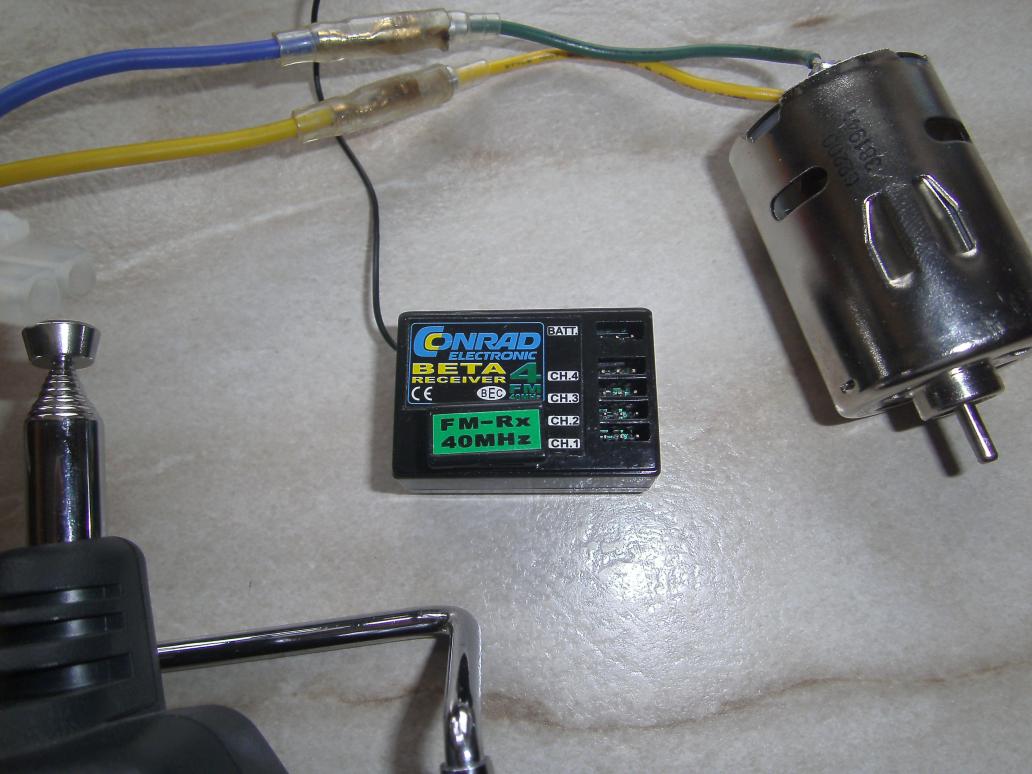

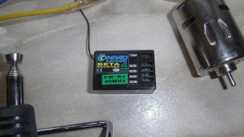

    Die Fernsteuerung hatte ich ja schon angesprochen, Acoms Techniplus 4 nennt sie sich,
    der Regler von Nosram wird zu gegebener Zeit durch einen Truck Regler ersetzt und der Empfänger
    ist von Conrad.
    Ist schon alles mal verbaut gewesen also gebraucht, aber die Teile funktionieren tadellos.:mrgreen:
    Auch der Baukasten Standard Motor wird demnächst weichen und durch einen speziellen
    Truck Motor ersetzt.

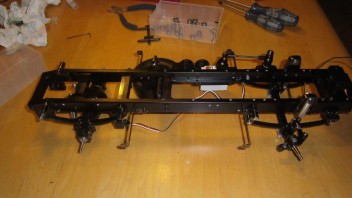

    Samstag ist Basteltag!!!:mrgreen:

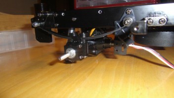

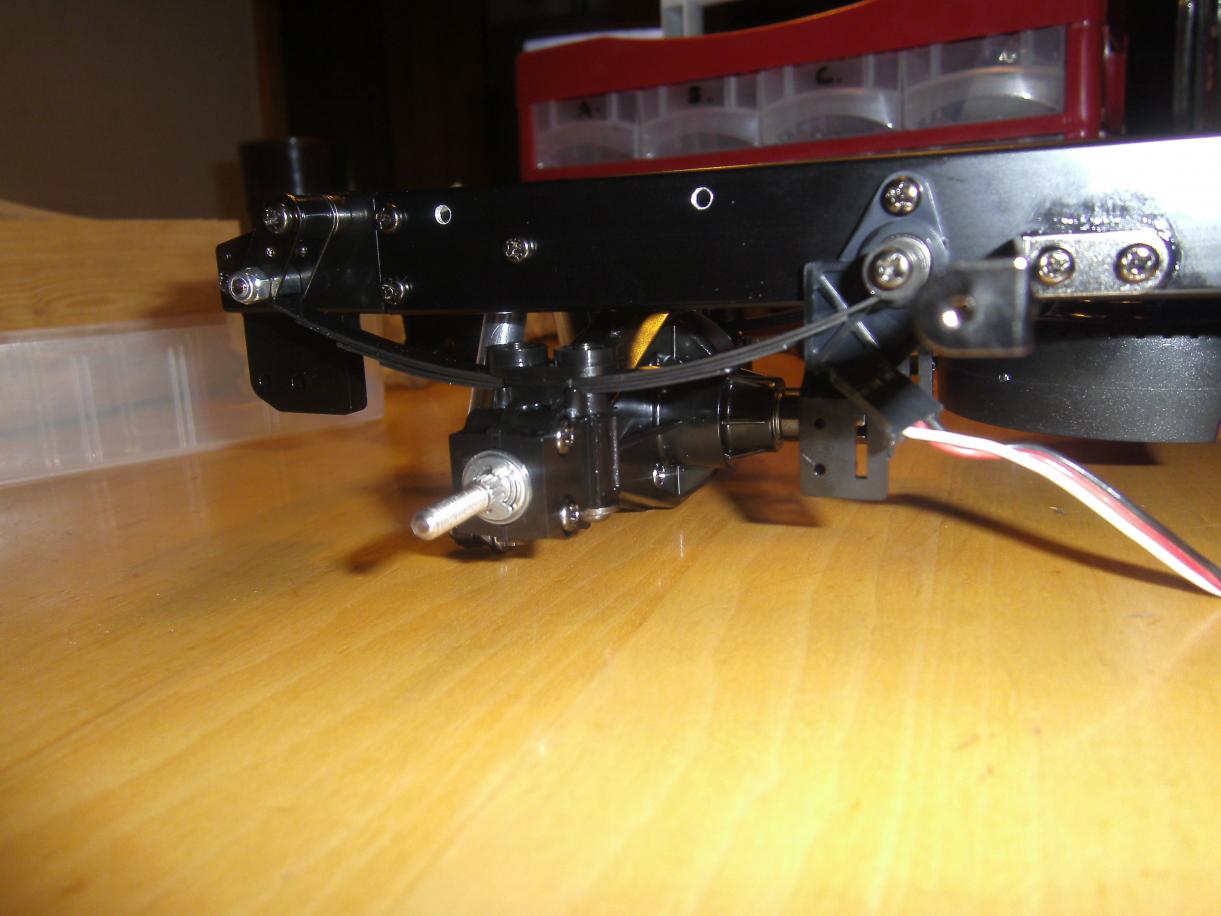

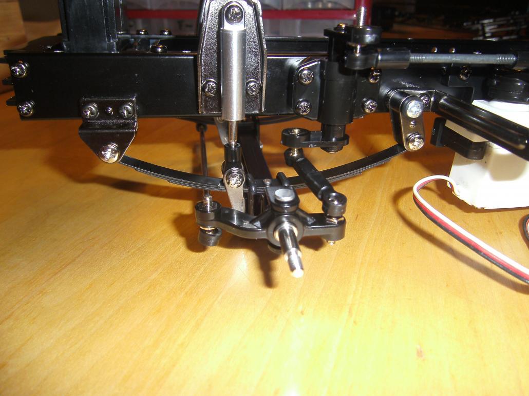

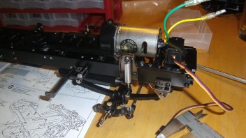

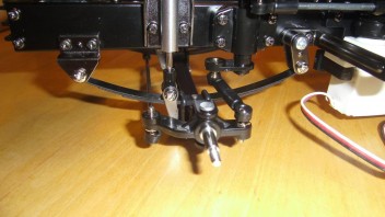

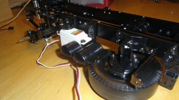

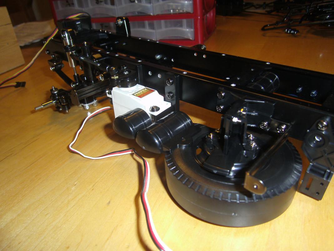

    Die Vorderachse war Heute das Thema.
    Also Radaufhängung mit Stoßdämpfer, Blattfedern, Lenkservo und Lenkgestänge.
    Alles was an einfachen Metalllagern im Bausatz enthalten ist wurde umgehend durch Kugellager ersetzt.
    Laut Beschreibung sollte die Felge vom Ersatzreifen und die beiden Druckluftbehälter farbig gestaltet werden,
    dazu habe ich aber um 21:00 Uhr keine Lust, das wird nachgeholt!;)
    Denn der Lenkservo in weiß wird die Optik sicher auch noch stören.
    Die Baukastendämpfer an der Frontachse sind mit innenliegenden Federn ausgestattet, nach einigen Recherchen
    die da lauteten, "die org. Dämpfer quietschen und scheppern wegen der Federn!" habe ich mich entschlossen die
    Dämpfergehäuse mit Fett zu füllen, so möchte ich der Geräuschkulisse entgegenwirken, mal sehen ob es was bringt.:roll:
    Ansonsten kann ich keine Kritik an diesem Bausatz anlegen, macht sehr viel Spaß!:mrgreen:

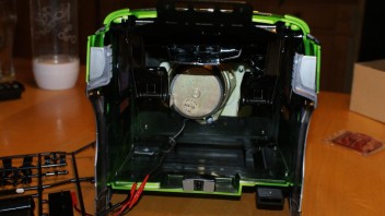

    Diese Woche habe ich ja noch ein Truck Soundmodul von Conrad in der Bucht erwerben können.
    Ich möchte dieses MFC von Tamiya für knapp 300 Euro nicht unbedingt kaufen, es ist mir einfach zu teuer.
    Also kam dieses kleine, schöne verkabelte ETWAS ins Haus.
    Von Conrad anscheinend nicht mehr lieferbar, diese Art. Nummer ist nicht mehr zu finden.
    Ich hoffe nun dieses Soundmodul mit dem vorhandenen Lichtset kombinieren zu können, dann brauche ich die MFC gar nicht
    und habe kaum Abstriche an Funktionen für sehr viel weniger Geld.
    Hier eine kleine Demo, Tür zuschlagen, Motor starten, Schaltgeräusch, Druckluftgeräusch, Motor abstellen und Truckerhorn sind möglich!;)

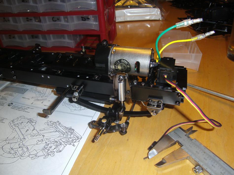

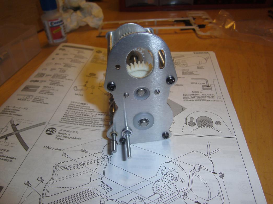

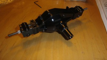

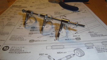

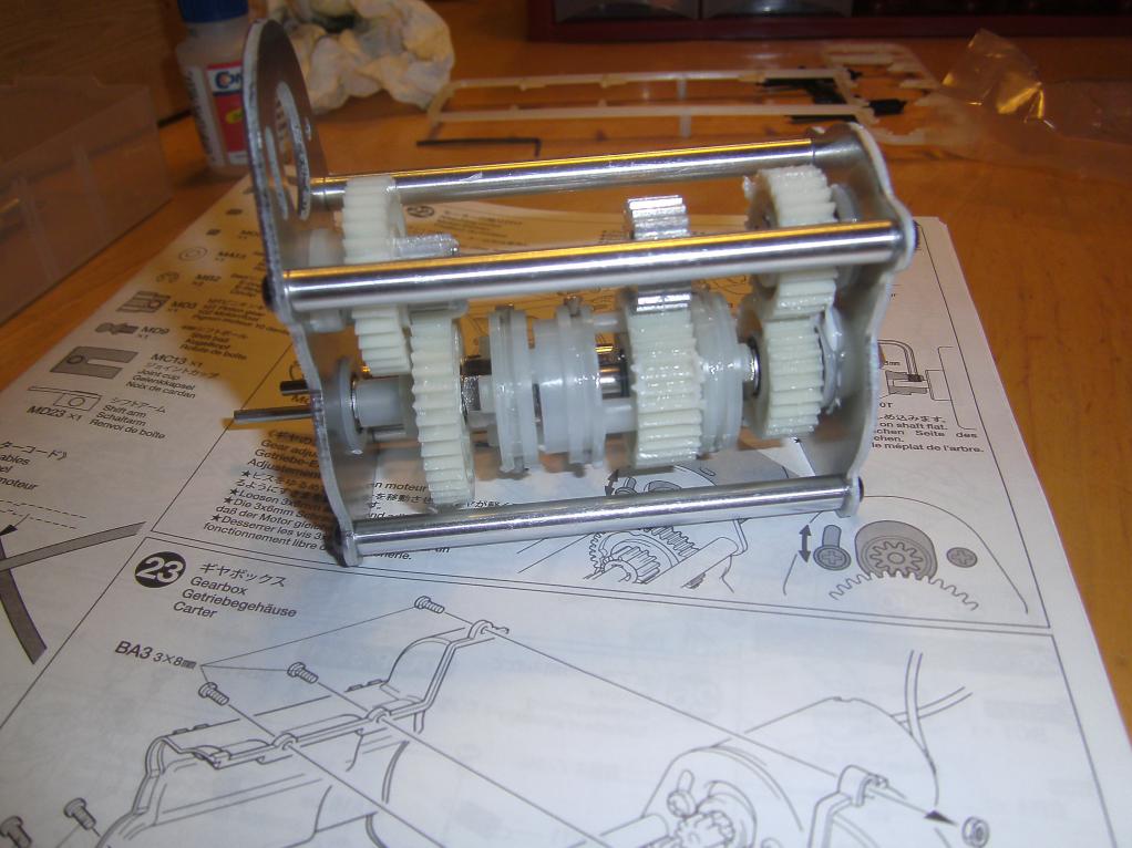

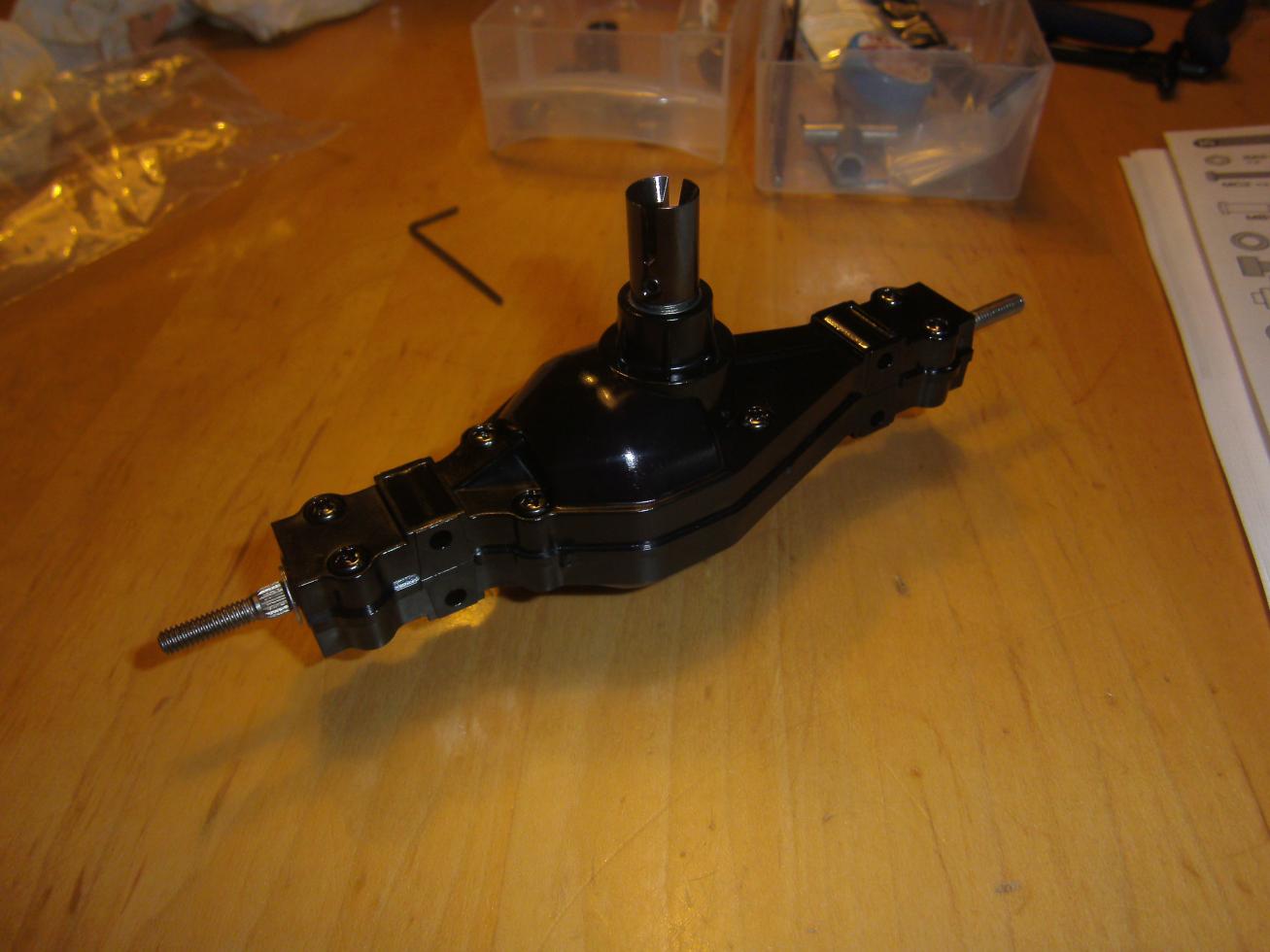

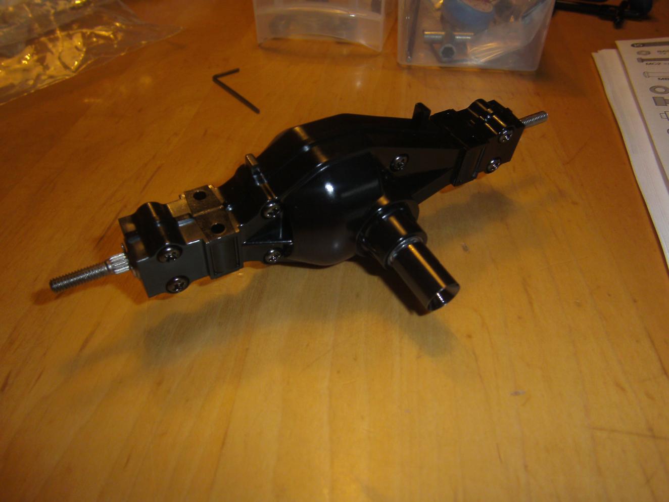

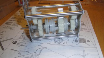

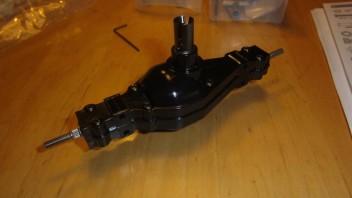

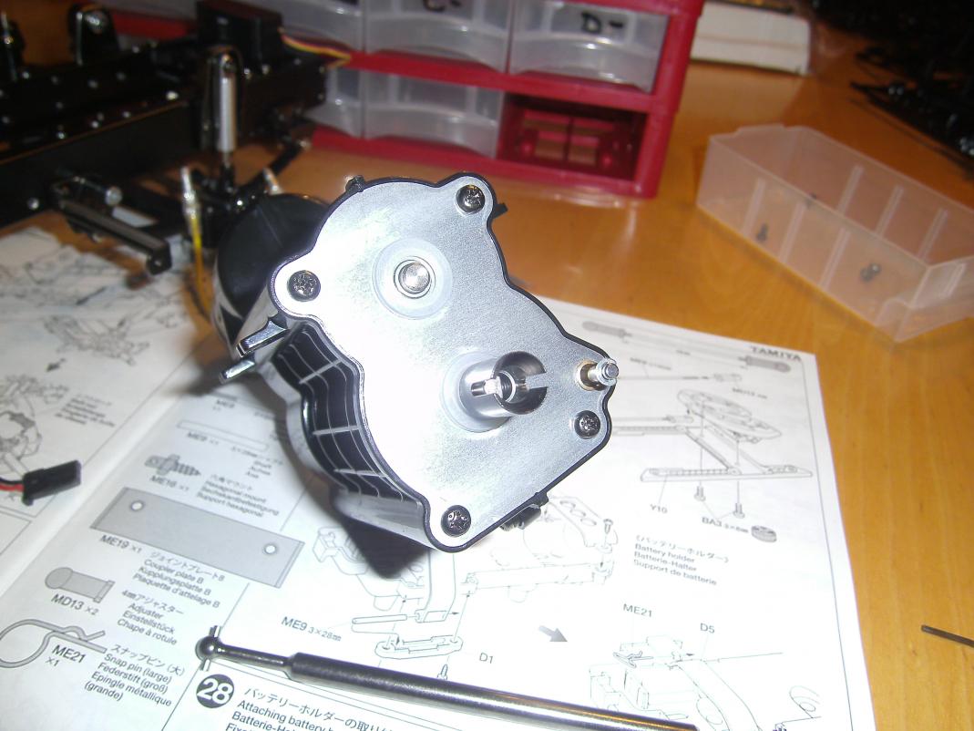

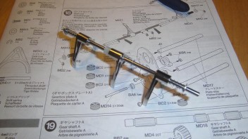

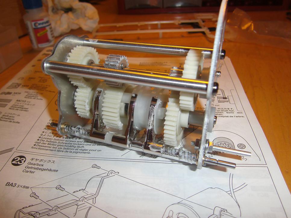

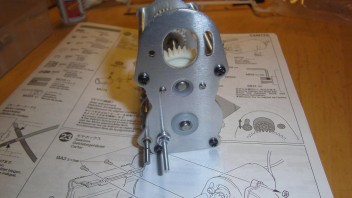

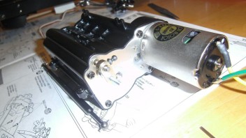

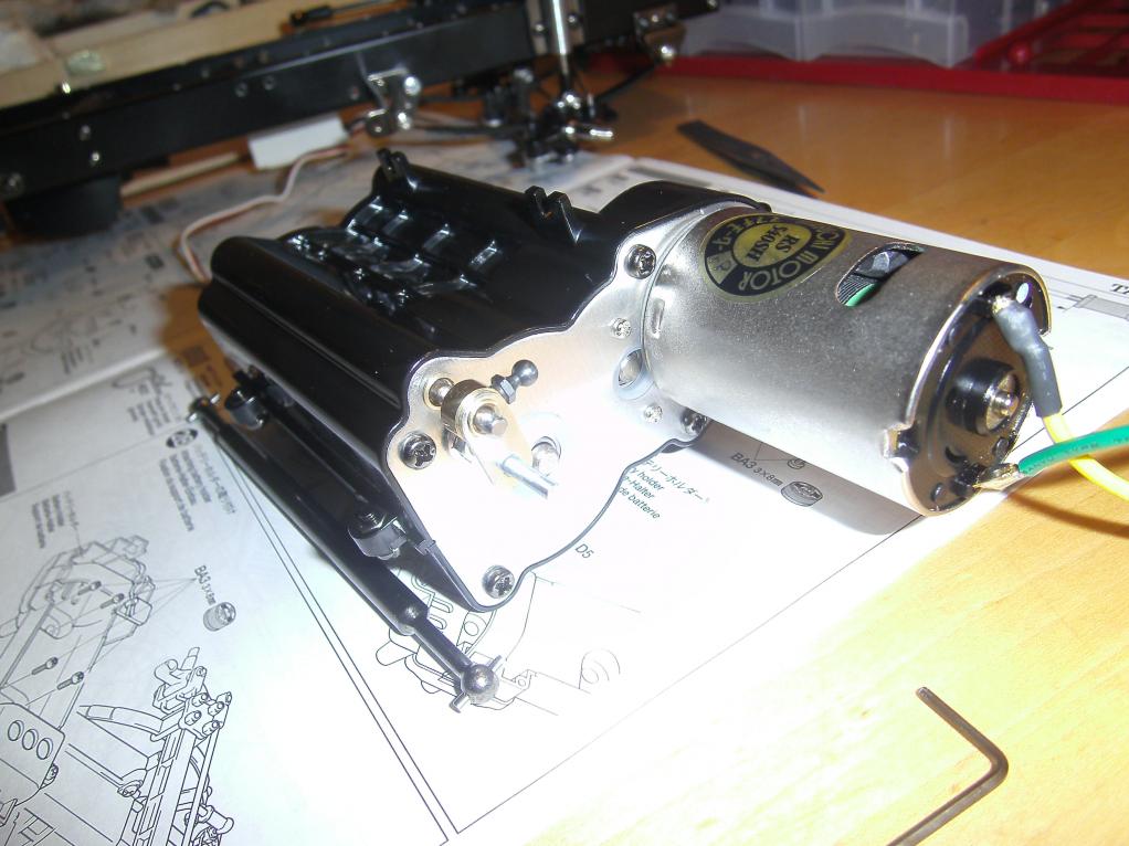

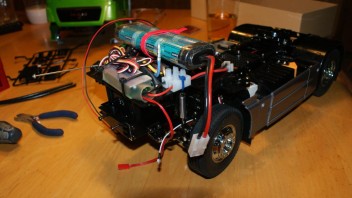

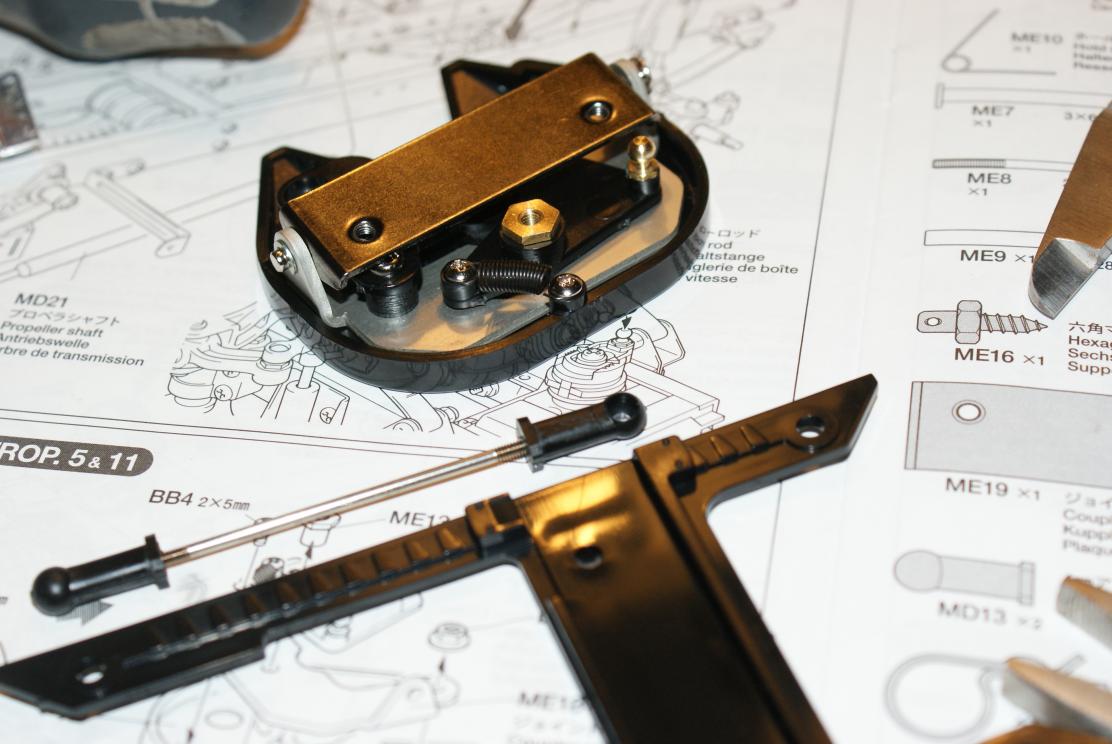

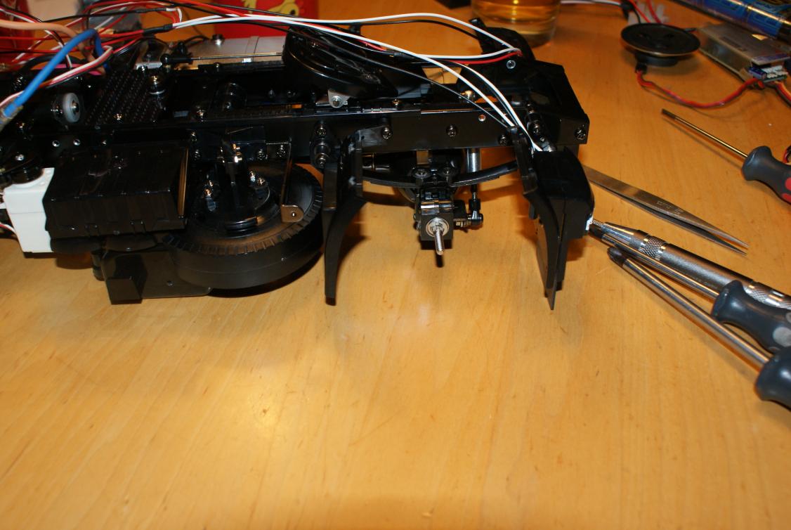

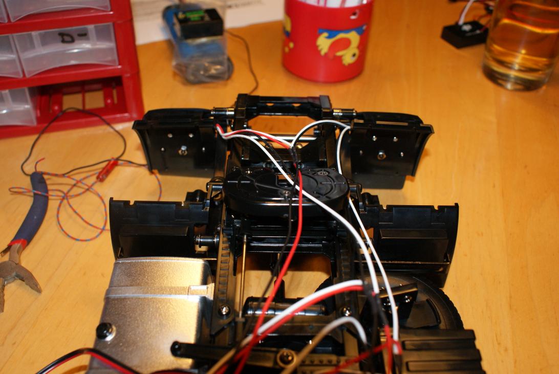

    Hinterachse inkl. Kegel Differenzial war Heute der nächste Bauabschnitt.
    Mit Blattfedern und Stoßdämpfer im Chassis eingebaut.

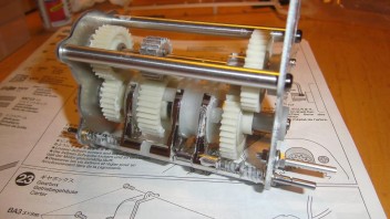

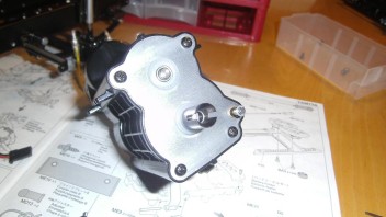

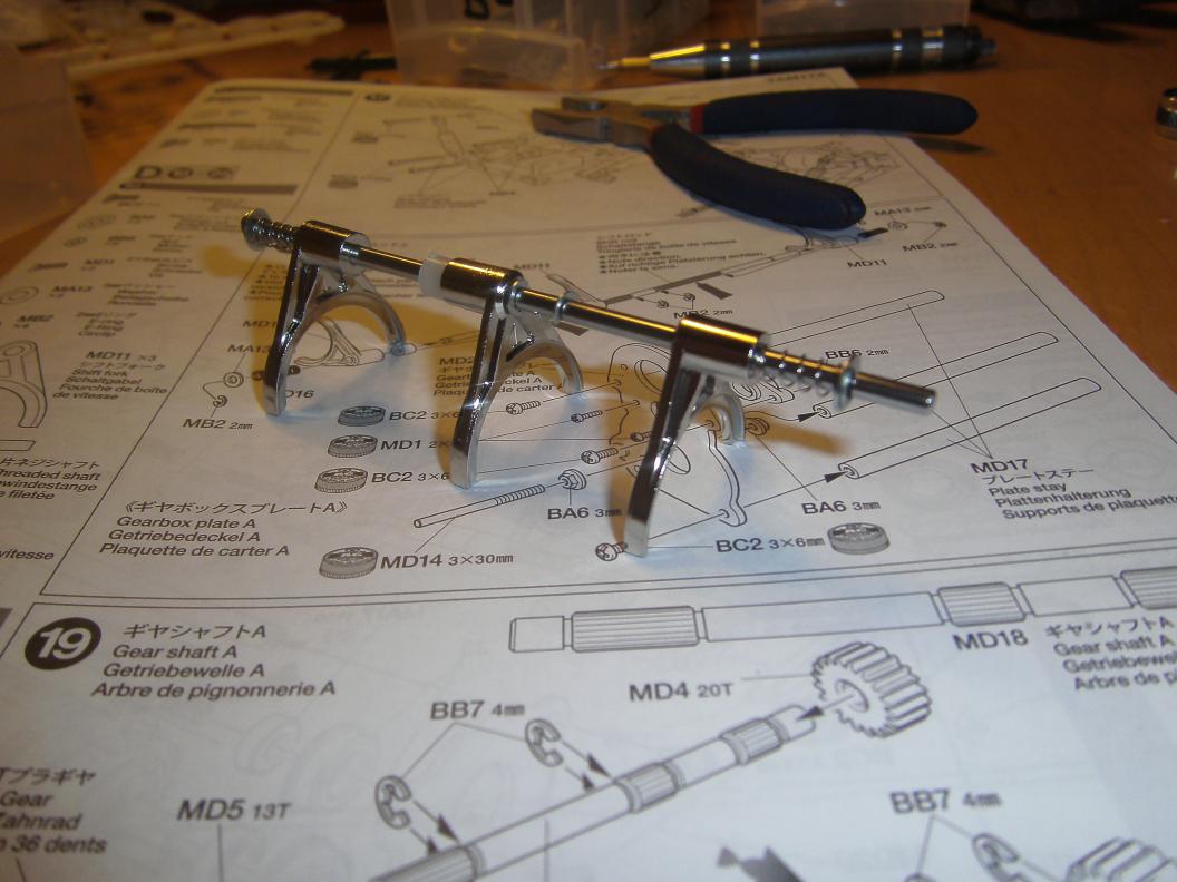

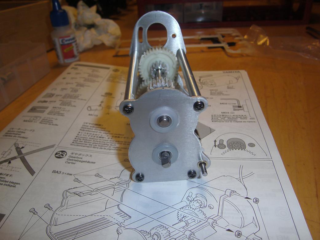

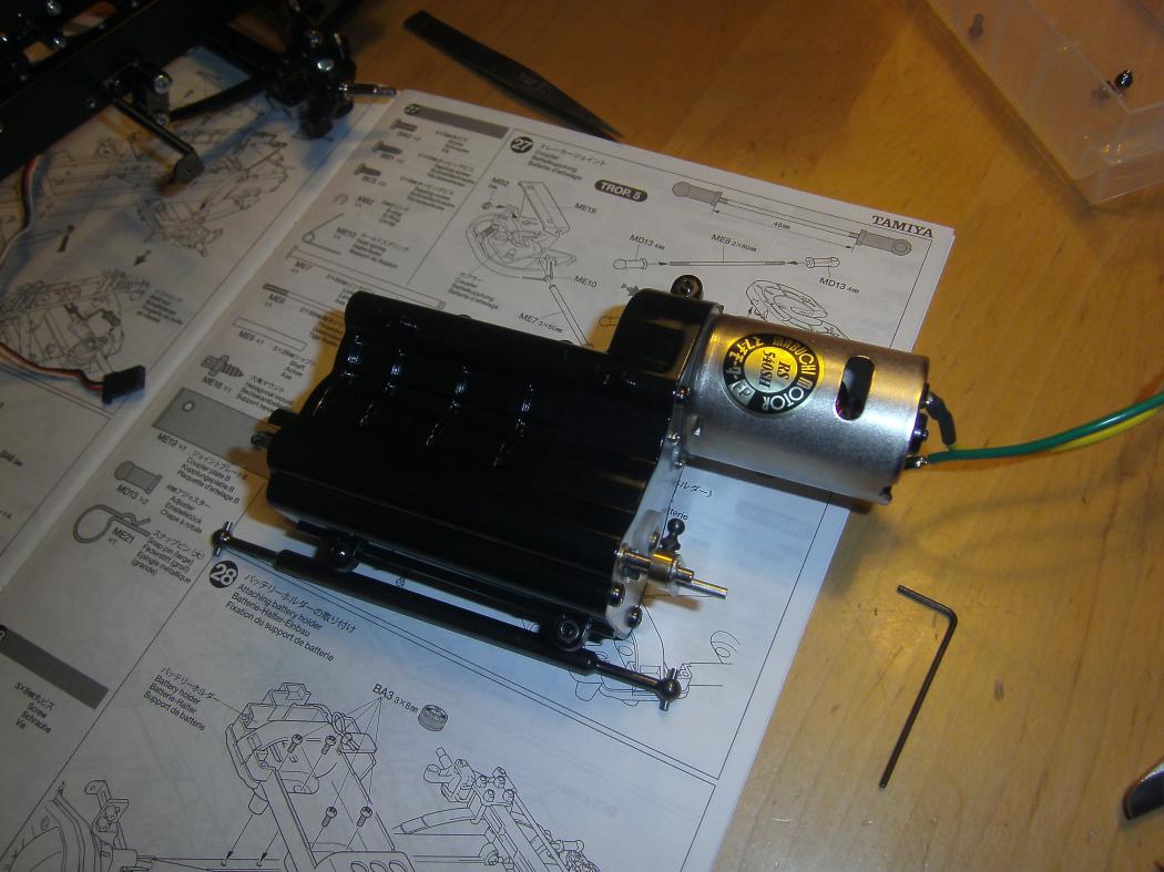

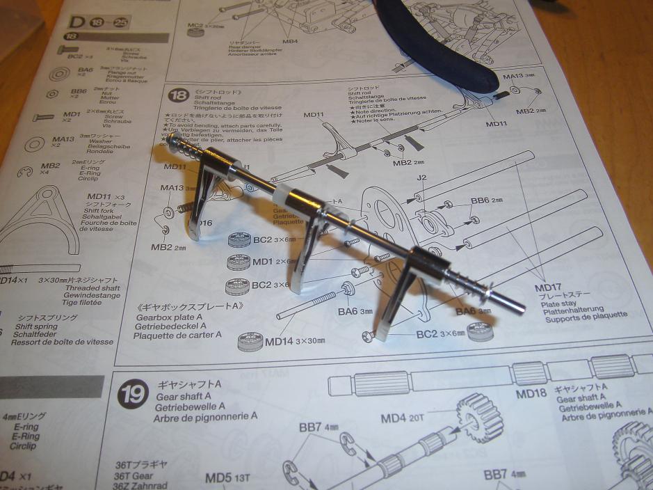

    Das 3 - Gang Getriebe, laut Zeichnung im Bauplan auf den ersten Blick etwas undurchsichtig, aber nach einigem Wenden und Drehen ging es dann.
    Hier die Schaltstange...
    Das fertige 3 - Gang Getriebe....
    Beim Bau vom Getriebe musste ich des erste Fehlteil hinnehmen, eine kleine Feder.:O_o:
    Welche sich glücklicherweise durch eine von einem Kugelschreiber ersetzen ließ.

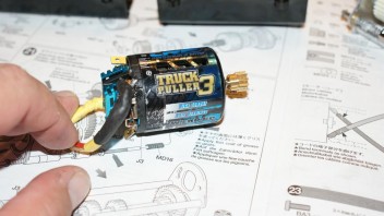

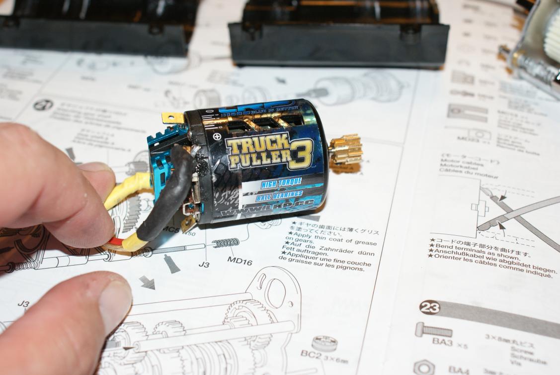

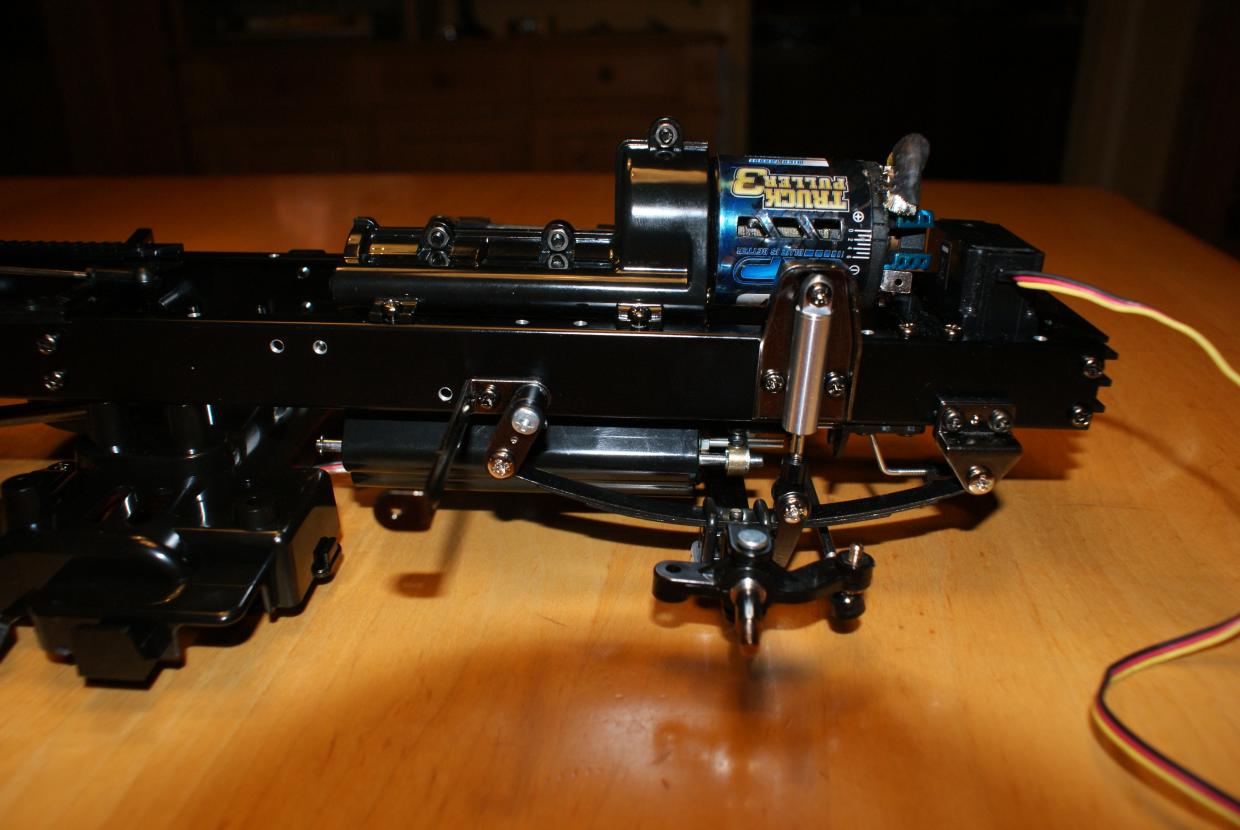

    Der nächste Bauabschnitt verlangt nach einem Motor, der wird diese Woche eintrudeln, LRP Truck Puller nennt er sich!:mrgreen:
    Sorry für manche Detail Bilder, aber wenn man da so am bauen ist, kann der Fotoapparat schon mal vergessen werden!;)
    Fortsetzung folgt....

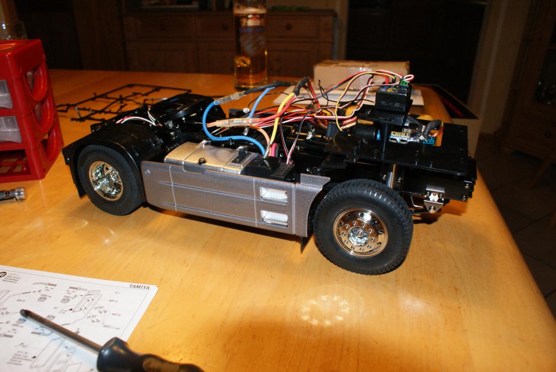

  • AW: Tamiya MAN TGX 540 under consTRU(C)Ktion
    Fortsetzung folgt mit Ärgernis,
    am 27.04. heb ich einen LRP Truck Puller bestellt der ist aber bis Heute noch nicht eingetrudelt, "Wegen Problemen mit dem Format der Verpackung"
    hat der Verkäufer mir mitgeteilt.
    Somit wird er erst am Montag zum Versand bereit sein!!!????
    Unverständlich meinerseits!
    Aber egal, ich muss weiterbauen...

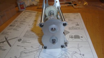

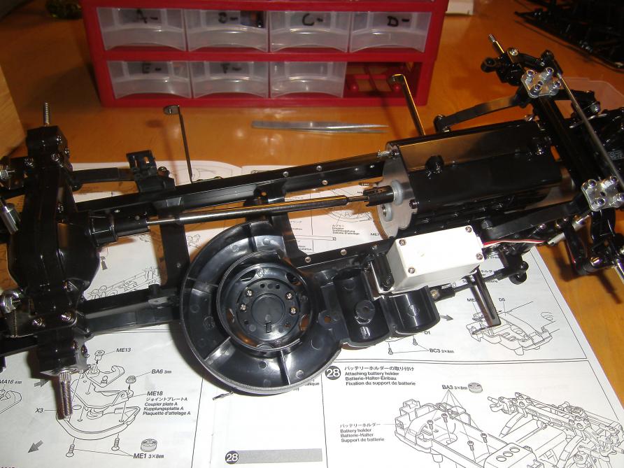

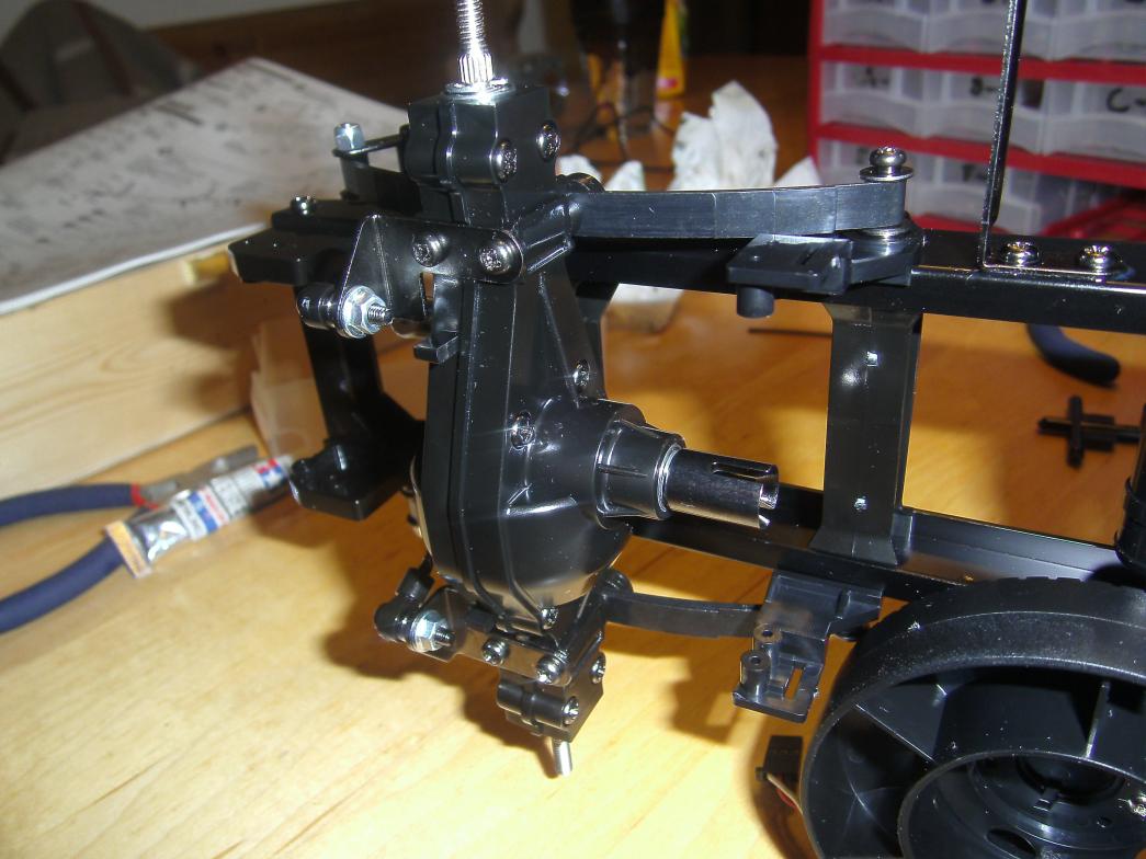

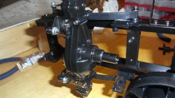

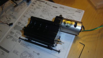

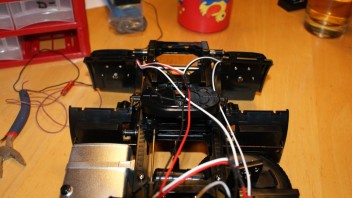

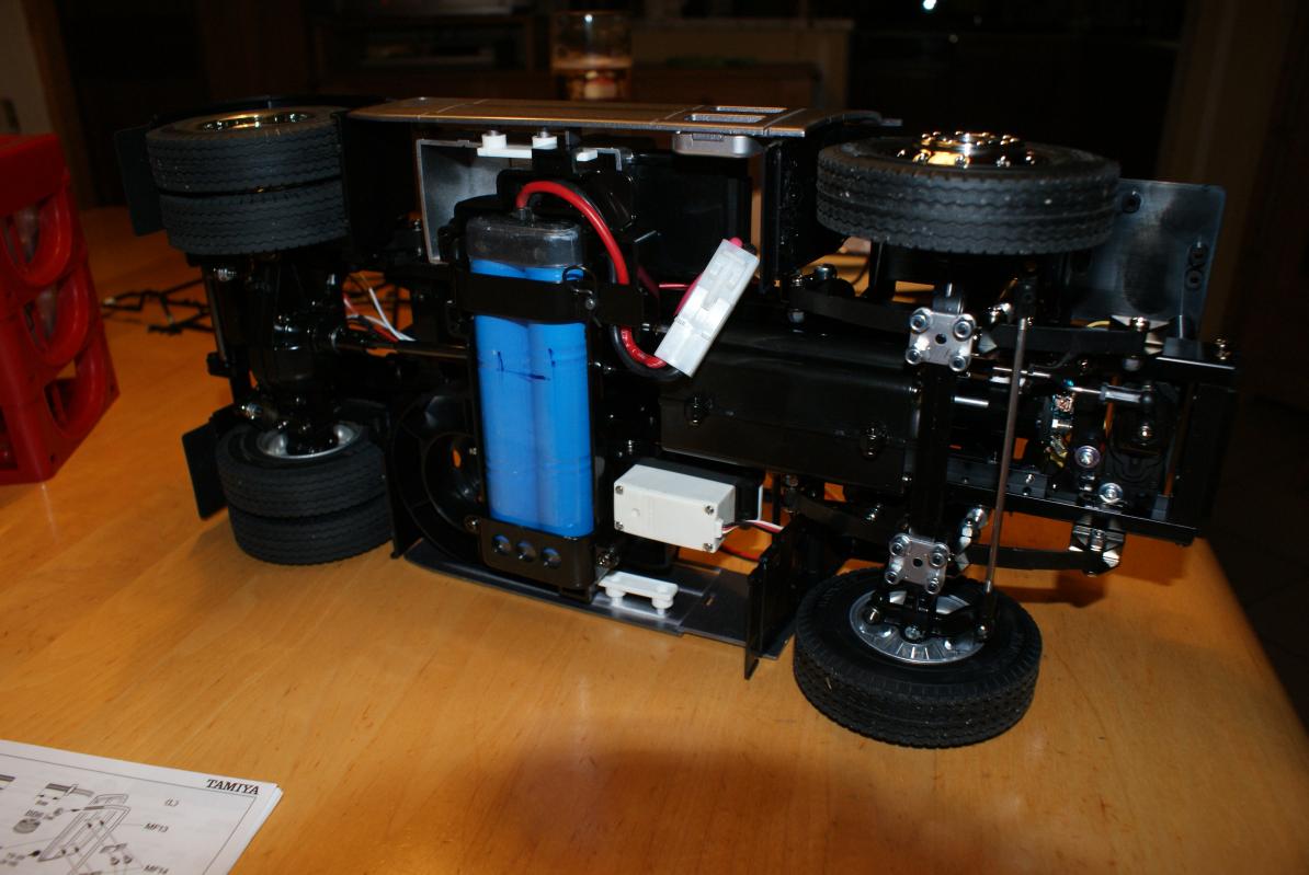

    der Standard Motor kommt dann ersatzweise zum Einsatz und das Getriebe ist nun gekapselt:
    hier bereits im Chassis eingebaut mit Kardanwelle zur Hinterachse und gekoppelt mit dem Schaltservo:
    Wenn dann der LRP Truck Puller mal bei mir eintrifft, werde ich diesen umgehend gegen diesen Motor tauschen!

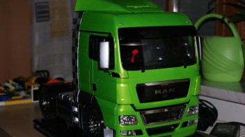

    Welche farbe bekommt er den?

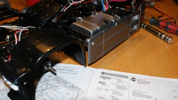

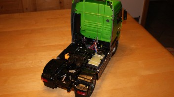

    Bin an meinem auch noch dran. Versuche mich an tagfahrlichtern und lauter SMD-LED's.
    Sieht zwar geil aus, aber solltest du dich dafür entscheiden welche zu verbauen, kauf dir ne Lupe mit Licht.
    Verbaue gerade auch noch die Inneneinrichtung und versuche da den Tacho das Navi und die Amaturen zu beleuchten.
    Wurde vom großen "C" mit LED's gesponsert. :)
    Bin gespannt wie deiner fertig aussieht.
    Sag mal baust du auch nen Vibrationsmotor ein oder nicht. Bin am überlegen ob ich ihn bei meinem MAN rauslassen soll, zieht ja auch strom.
    Hab auch eigentlich keinen platz so wie du, da die MFC01 viel größer ist als Deine vom "C".
    Überlege auch schon, ob ich die MFC verkaufen soll und die vom "C" nehmen soll. Wobei man mit einer vier Kanal theoretisch alle funktionen bedienen kann.

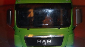

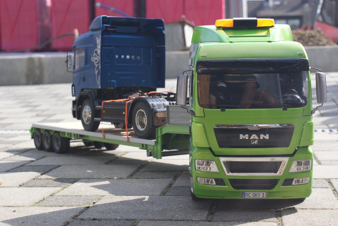

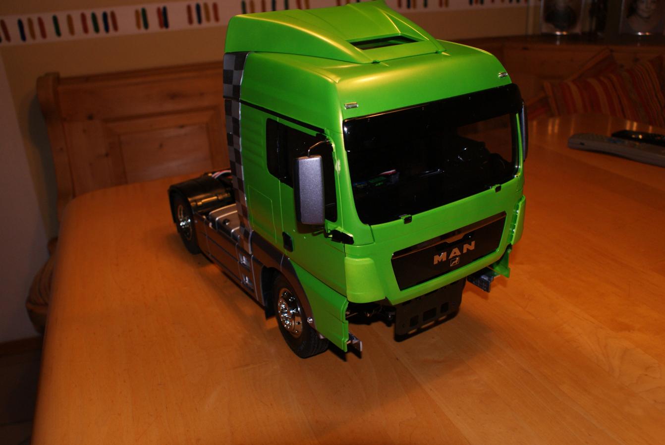

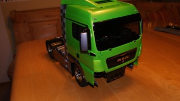

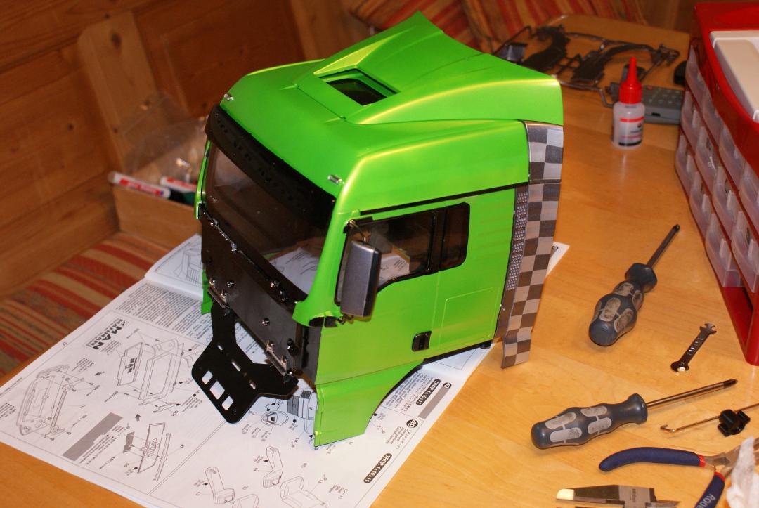

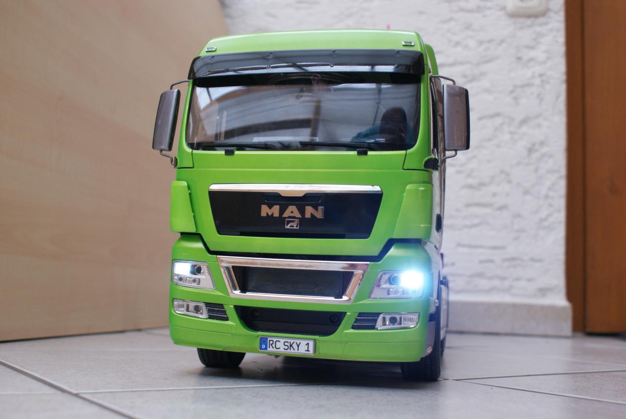

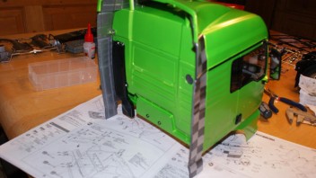

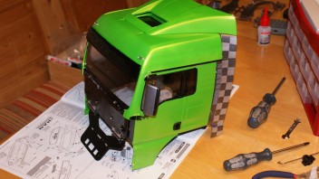

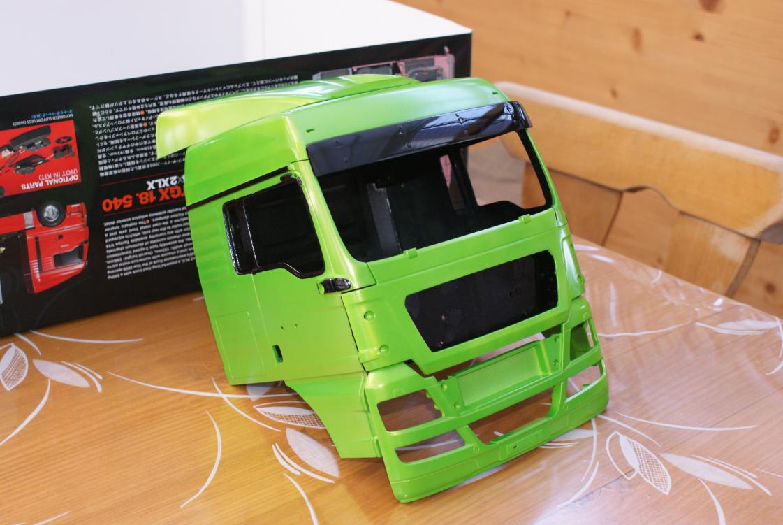

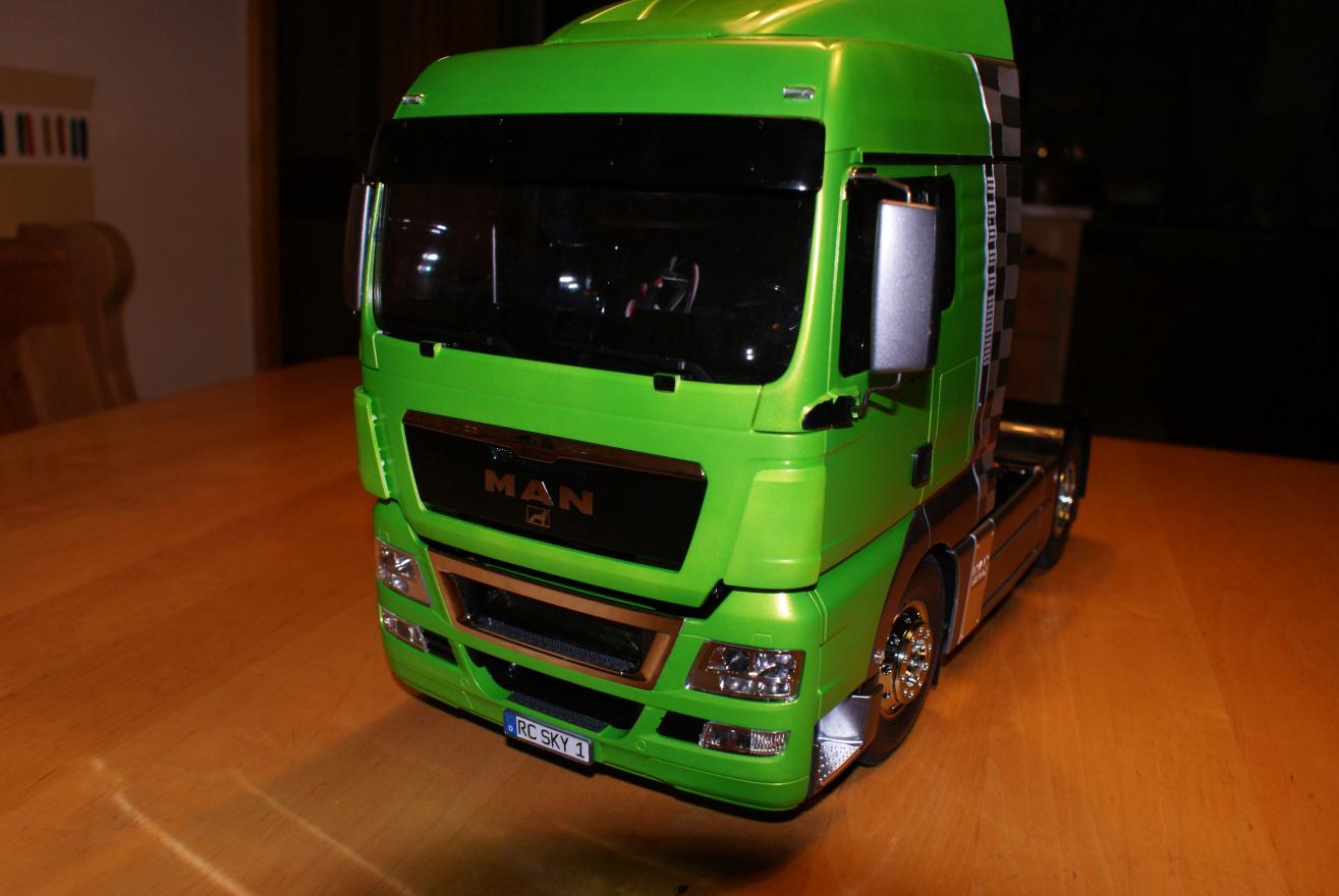

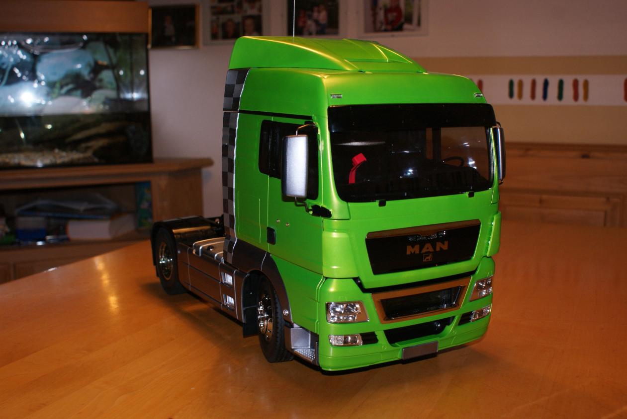

    Zu den Farben, die Hauptfarbe wird grün (es gibt ja nicht soo viele Grün Töne), mit Applikationen in Silber, Anthrazit und Schwarz.
    Mehr verrate ich noch nicht. :anmach:

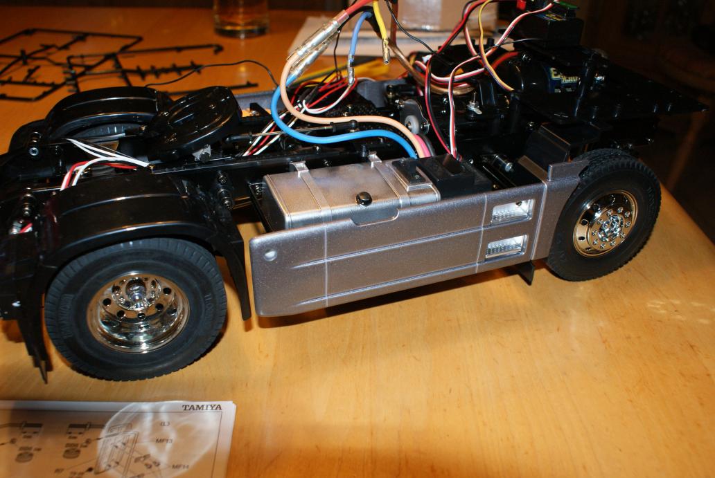

    An Sonderausstattung wie Tagfahrlicht oder Innenraumbeleuchtung ist noch nix geplant, kann aber noch kommen.;)
    Das Vibrations Teil muss ich nicht haben, lieber das gesparte Geld in den Auflieger stopfen!:mrgreen:
    Und ja, mit der billig Version vom MFC wie ich sie verbaue reicht die 4 Kanal erst mal völlig aus.:cool:
