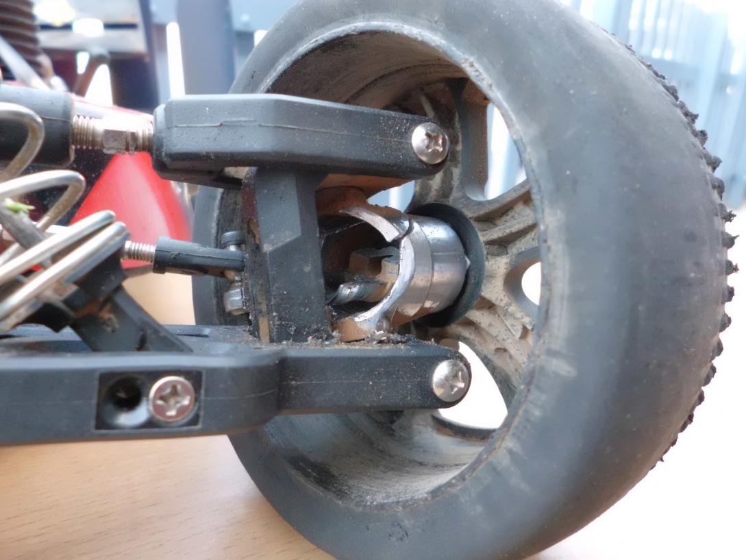

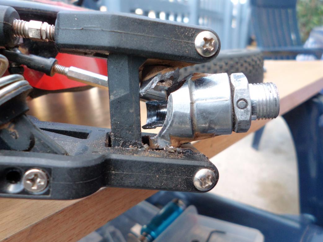

    mir ist vor ca. 2 stunden folgende passiert ! ( siehe Bilder )
    und das bei einer ganz normlen fahrt auf einem Parkplatz :omg:
    Der AA hat jetzt ca. 2 stunden sandkaule gefahren und ca. 3 stunden strasse
    wie kann ein solch ´´massives teil ´´ so platzen / aufreisen ?
    PS der AA hatte noch keinen unfall o.Ä :viper:

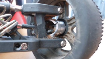

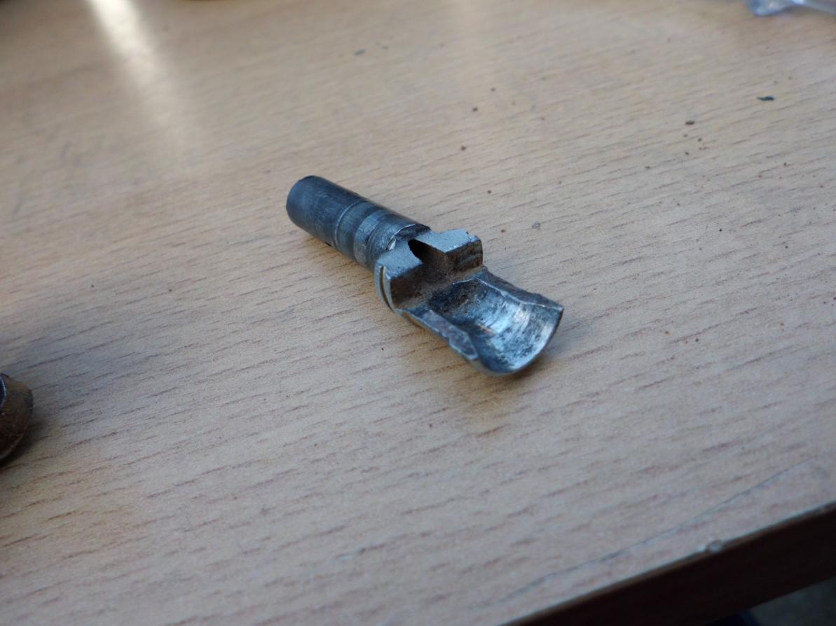

    Hast du die Antriebswelle noch?
    Sieht aus als ob sich da der Mitnehmer Stift gelöst hat,
    und dann um ihn herum alles abgemäht wurde.

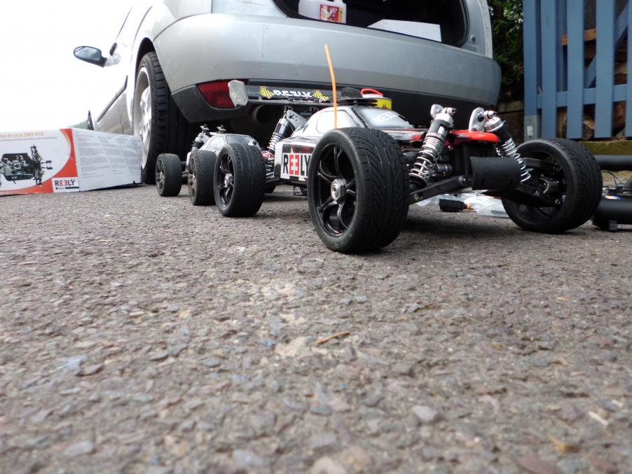

    Wenn noch Garantie ist, conrad eine Email schicken inkl. Bilder und auf Ersatz warten :) Aber nach "normalen" Parkplatz fahren schaut das nicht aus :cool: Spur/Sturz solltest auch mal einstellen wenn man die Reifen im Bild so anschaut :)

    der Stutz / Spur ist top einegestellt die reifen sind nicht von mir die hat mein kollege mir geben um auf der strasse zufahren ! :D
    ja der ist auf allrad umgebaut

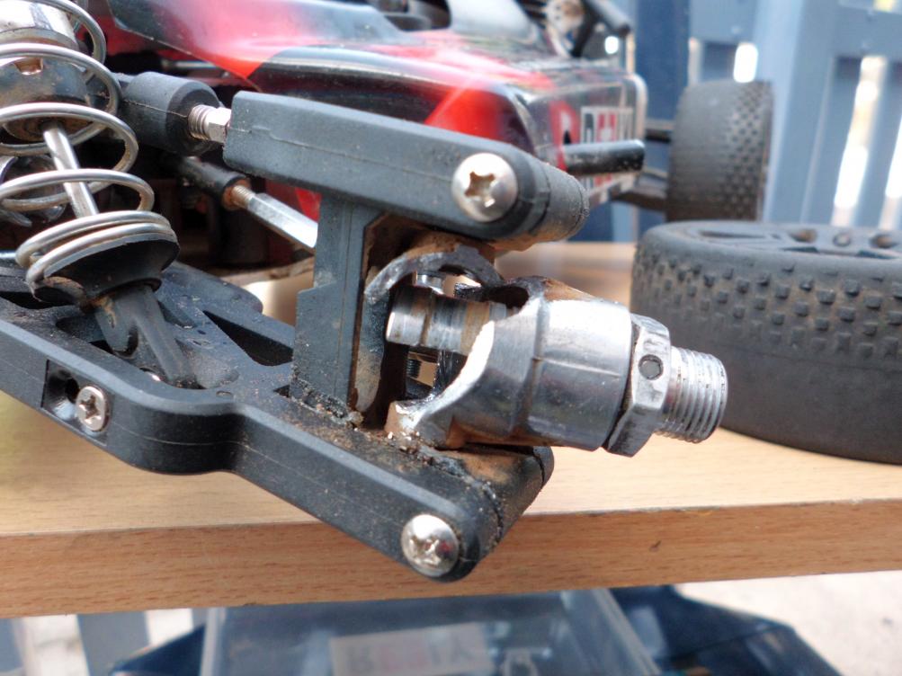

    Bei den Bildern stellt sich mir die Frage ob nicht vielleicht das Rad blockiert hat und der Motor weiter gedreht hat ?
    Durch die Kraft wurde dann das Stück raus gerissen. Wäre zumindest eine Vermutung.

    Ja, der Vermutung stimme ich auch zu, vielleicht hat er irgendwie zu stark eingelenkt und dann hat sich die
    Wellte im Querlenker verhängt und dann durch die Kraft des Motors das Stück raus gerissen.
    Ich kenne so etwas ähnliches von meinem Savage XL wenn ich den Rückwarts rollen lasse und nach link oder rechts
    Lenke, spießt sich die Welle und der das linke bzw. Rechte Rad blockiert. Aber beim Vorwärtsfahren is mir das noch nicht
    passiert, vielleicht den Servoeinschlag ein bisschen zurücknehmen... ?

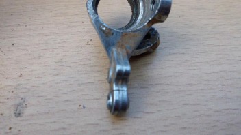

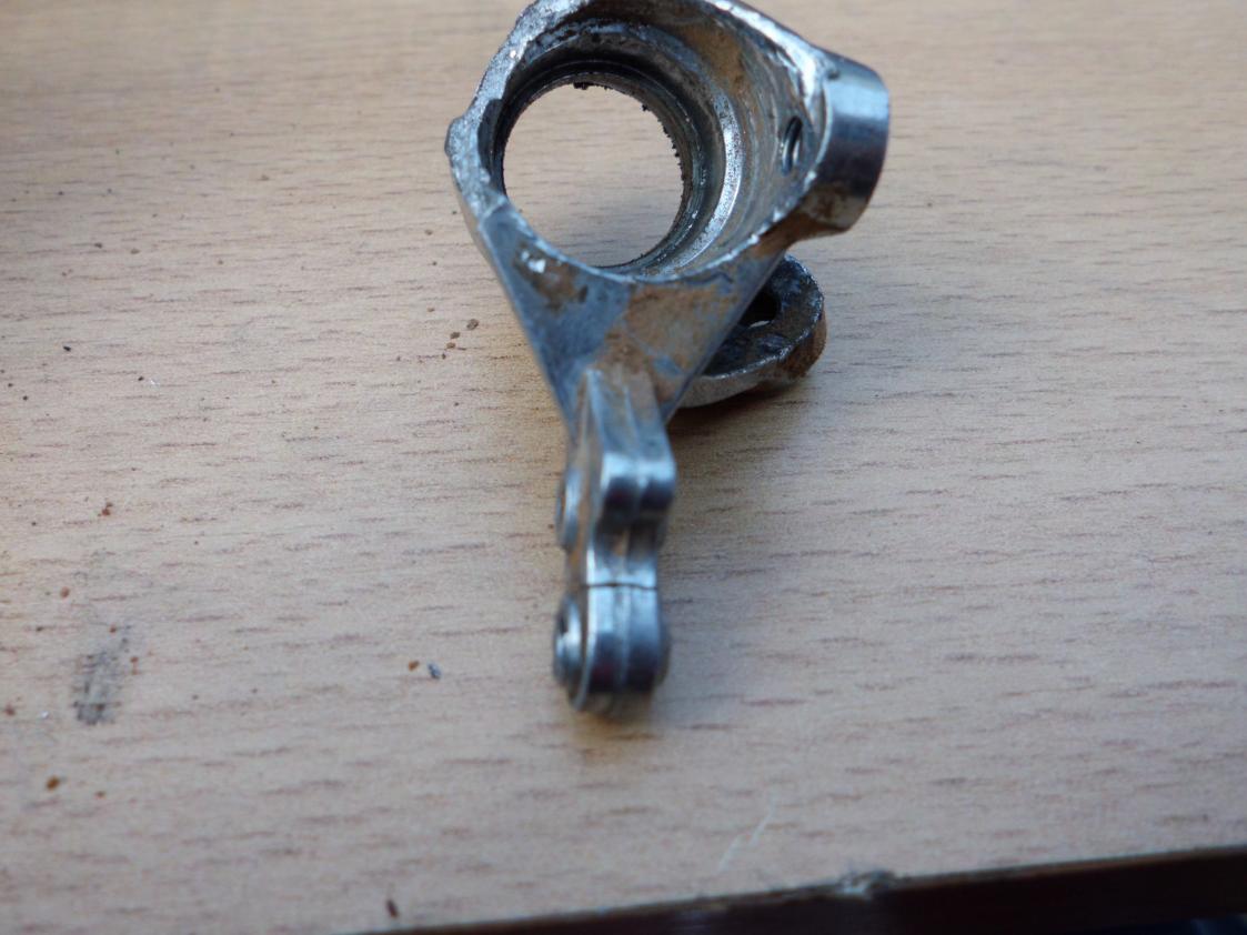

    das sind ahlt nur gegossene alu lenkhebel.. hab ich damals im cougar auch platt bekommen. such dir cnc gefräste am besten. mitnehmer ist ziemlich krass... aber ohne vorher nen bösen einschlag gehabt zu haben... uncool

    also das rad hat nicht blockiert ! es ist bei einer gerade aussprint von ca. 200 meter ! und selbst wenn ein rad bockiert dürftet so was nicht passieren weil das diff die kraft immer auf das leichete rad ab gibt ! und der lenk einschlag ist eh nicht so weit eingestellt !

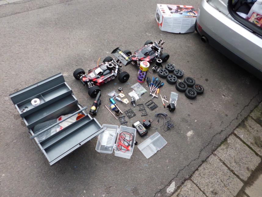

    habe gestern noch ein super schnäppchen gemacht
    einen AA ca. 2 tage alt
    Estarter Neu unbenutz
    eine werkzeug voll mit allem was man braucht / klein teile / ersatzteile / luftfilter / alles neu
    1 L Nitro 16% fast voll eine Tankfüllung fehlt
    2 Glühkerzen strarter neu
    10 Glühkerzen
    2 fach neu bereift
    WD umbaukit neu
    hatte einen NP von ca. 332 € rechnung vorhanden
    und das ganze habe ich gesten bei ebay-kleinanzeigen gefunden für 120 €
    jetzt Habe ich vor erstmal teile genung !

    Hatte genau das gleiche Problem bei meinem Alu Fighter von Reely.
    Die habe beim Zusammenbau Geschlammt und habe die Madenschrauben nicht mit Sicherungslack Versehen. Dadurch hat der Stahlstift im Kugelgelenk spiel und kann so ziemlich leicht rausrutschen. Gemerkt habe ich das als sich beim Lenken eines der Räder nicht mehr gedreht hat und die Karre einen Donaut hingelegt hat.
    Habe die Madenschrauben im Kugelgelenk dann mit Sicherungslack versehen.
    Jedoch hat sich mein Aachsschenkel dnn doch noch Zerlegt. Der Stift war beim ersten mal Rausrutschen schon gebrochen, was ich aber nicht gesehen hatte.
    Wenn man die Teile dann nachkauft sind diese vollkommen in ordnung!
