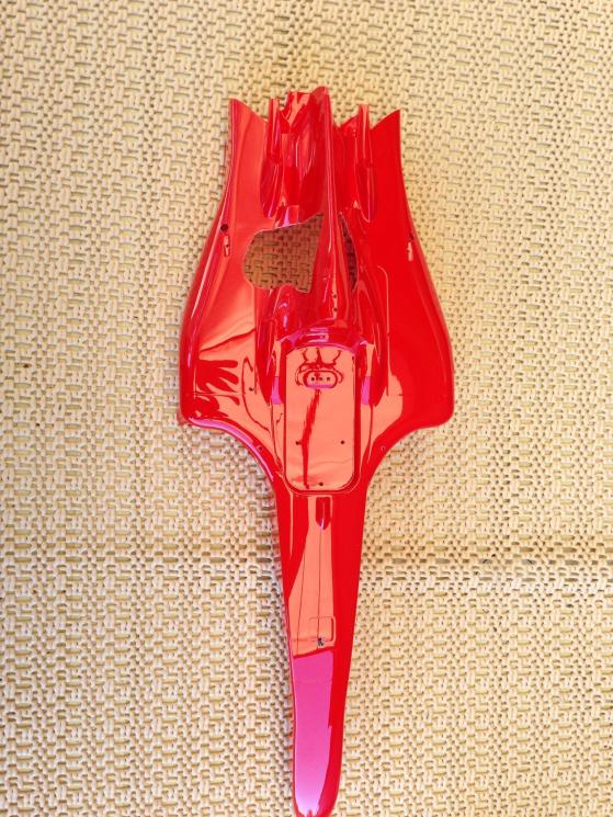

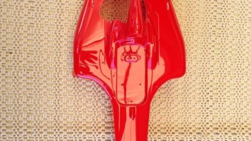

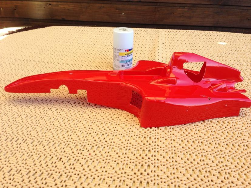

Bevor man die Karosserie lackieren tut, muss man zunächst sicherstellen das sie von innen fettfrei und frei von Staub ist, indem man sie gründlich mit einer Seifenlauge oder ähnlichem auswaschen tut.
Nachdem man dies getan hat, klebt man die gewünschten stellen (Scheiben, etc.) von innen ab.
!!!Lexankarosserien werden grundsätzlich von innen lackiert!!!
Beim Lackieren verwendet man immer die dafür geeignete Lexanfarbe,z.B. von Tamiya, da sie sich den Verformungen der Karo anpasst und nicht abblättern tut.
Man sollte auch bedenken das man dunkle Farbe immer zuerst aufsprüht und anschließend die hellen Farbtöne, weil wenn ich z.B. eine weiße Karo mit dunkelroten Rallyestreifen haben möchte und ich lackiere die Karosserie zuerst in weiß und anschließend Rot, dann verliert die weiße Farbe ihre Leuchtkraft und die rote schimmert durch.
