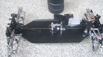

    Servus@ all :cooler:
    So wollte mal ne Wasserstandsmeldung abgeben ne Spass bei Seite auch ich habe mich mal an den Aufbau des AMG gemacht und das ist der momentane Stand :D
    Wie ich ja schon sagte habe ich mich mal auf blau eingeschossen wollte halt mal was anderes haben und mir gefällt es :cooler:
    Habe noch die Kardanwellen aus Titan aus Übersee verbaut.
  • Re: Tuning
    @ King Karneval
    schaut soch sehr gut aus...
    das i-Tüpfelchen ist Deine polierte Chasiplatte zu Deinen blauen Teilen...das ist was die Teile super rüberbringt, was mit schwarz net geklappt hätte(farblich gesehen)
    ....ich glaub mir darfste auch eine poliern :D

  • Re: Tuning
    @ pgeist
    Also ich habe noch ne Chasissplatte da würde ich sogar für dich polieren :D sagst halt nur bescheid kann aber etwas dauern :D . Jo das habe ich auch erst beim zusammenbau gesehen das die polierte Chasissplatte das blau noch besser rauskommen läßt doch gefällt mir gut.

    Also ich hatte die Probleme mit den Orginalen Querlenkern auch habe mir da kleine Stücke vom Spritschlauch abgeschnitten und die in die Radachsen gemacht (Danke an pgeist für diesen Tipp :prost: )
    Ich kann dir die Titan Kardanwellen nur empfehelen passt alles super und waren mit knapp 50 Euro auch nicht teuer leider halt wieder aus Übersee. Bei interesse hier mal der Link:
    [ebay]110472908272[/ebay]
    Die werde ich mir wohl auch noch einbauen :D
