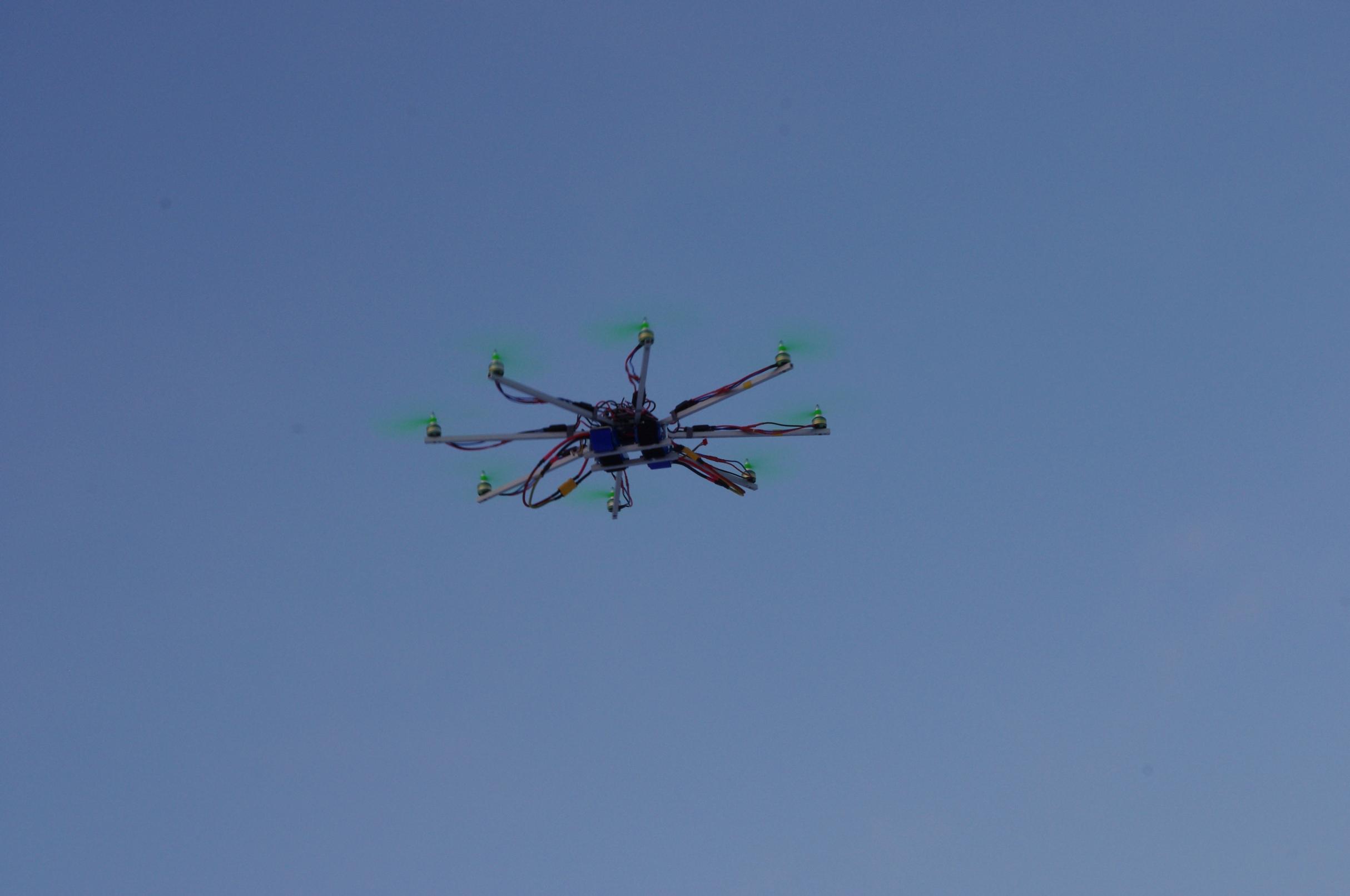

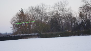

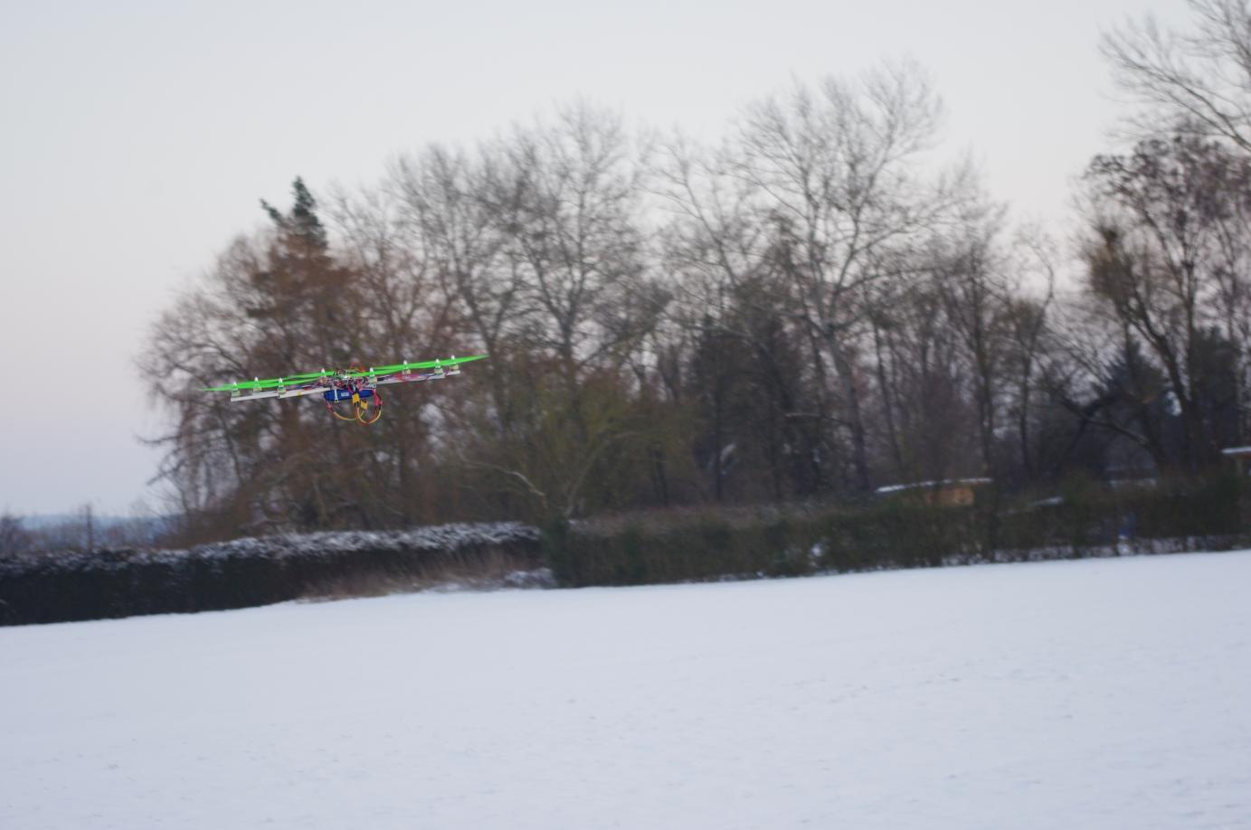

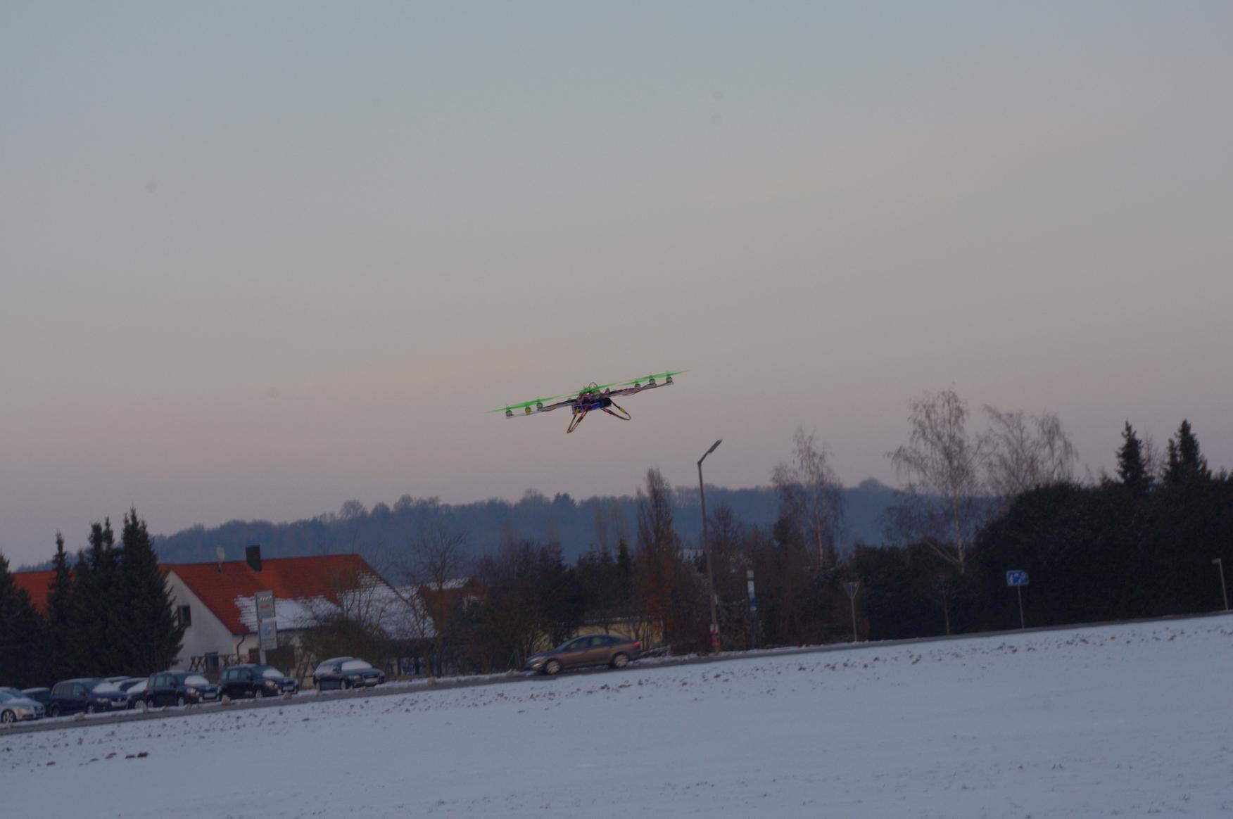

Hier ein paar Bilder vom Flug bei Schnee. Flugzeit lag Temperaturbedingt (-9° C) bei ca. 12 Minuten. Spannung lag dann bei 11,5 Volt.
Durch die verringerten Empfindlichkeitswerte der einzelnen Achsen ließ sich der Copter leicht fliegen. Beim Start war nahezu kein Gegensteuern nötig. Einfach Gas und los. Der Copter lag so ruhig in der Luft, sodass ich an den PI-Werten vorerst nichts ändern werde.
to do:
lose Kabel befestigen
Deckel auf die Elektronik
irgendwie Schutz für die Akkus vor Schnee (Was kann man da machen?)
Akkualarm
"Nachvornefliegorientierungshilfe" Was empfehlt Ihr da? (Tennisball, andersfarbige Propeller, o.ä.?)
Antennenröhren. (über den Akkus? Stören die nicht, wenn die zwischen Empfänger und Sender sind?)
Schadet die Kälte irgendwelchen Komponenten (im eingeschalteten Zustand)?
(Videos folgen demnächst.)
Nochmals vielen Dank an alle, die mir (in kürzester Zeit/ siehe Beiträge in diesem Thread) wertvolle Tipps gegeben haben, sodass der Apparat auf Anhieb (wirklich beim allerersten Versuch) fliegt! (und das auf 2 m² Fläche indoor...)
Gruß
Alex

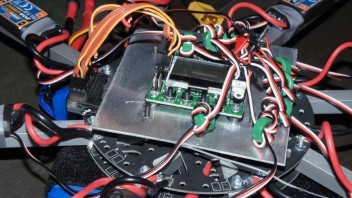

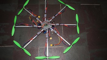

Als Deckel dient nun eine Plastikdose (aus Gewichtsgründen) Bin jetzt endgültig mit allem bei knapp 2,5 kg. Habe gerade einen Test gemacht. 2 kg hebt er gut, bei 3 kg will er nicht höher als 2 cm. Ich denke, das sind ordentliche Werte.
Wie habt Ihr kenntlich gemacht, wo vorne ist?
Außerdem habe ich doch ein bischen Zittern festgestellt. Das müsste dann der P-Gain-Wert sein, oder? Muss ich den dann erhöhen, oder verringern? (um wie viel ca.?)
Braadert: 35° C? Soll ich den auf die Heizung legen, oder reicht Raumtemperatur, wenn ich den Copter eingeschaltet mit nach draußen nehme?

Kenntlich gemacht für den Tag mit langen bunten Kabelbindern an der Front (mittlerweile denke ich das die am Heck besser plaziert wären) und für die Nacht mit bunten LEDs. Vorn Blau / Hinten Rot / Links Gelb / Rechts Grün. Wobei das mit dem Gelb Grün dann schon schwierig wird, wenn man Streß hat..
Wenn er zappelt müsste der P-Gain niedriger eingestellt werden, denke ich.
2kg ist ein toller Wert!
