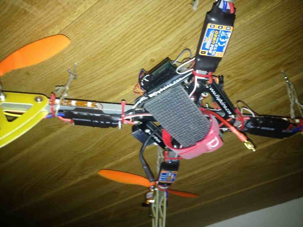

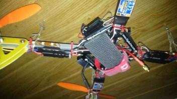

  • AW: Quadrocopter-Projekt Planung
    die schaut ja gut aus. Welches Material ist das und nutzt du den angebauten Stromverteiler?
    Für Hexa wäre das hier die Alternative, oder?
    Ich denke, dass Hexa eine gute Mischung aus Stabilität, Hebelast und Preis ist. Bin gespannt, was zuendy mit "aufwändiger" meint.
    Meiner aktuellen Rechnung nach, sollte man die ganzen Teile (auch für Hexa) für unter 400€ bekommen. (Fernsteuerung und Ladegerät habe ich ja schon)
    Korrekt, fürn Hexa ist die Cheese perfekt. Geht auch für Quadro.
    Das ist glaube auch GFK und ja der Stromverteiler ist Klasse. Alles schön sauber.
