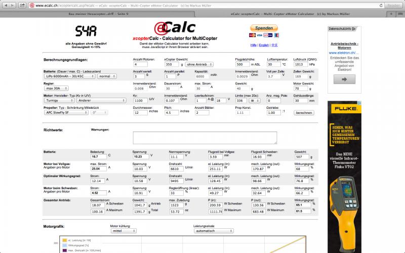

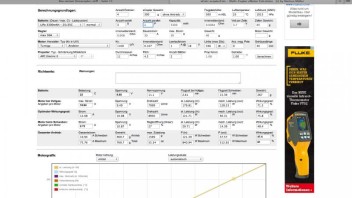

Habe gemerkt das auf diese seite bei der ergebnissen rechts eine gewicht steht. Ist das schubkraft? Wenn ja, pro motor oder alle motoren?
AW: Bau meiner Hexacopter...drff
Und z.b bei der akku auswahl: steht es doch 6000mah 25/30C.
25 steht für Dauer und 30C für max. C
aber wenn ich bei hobbyking 6000mah 25/30C schreibe kommt nichts. Es gibt nur 6000mah 25~50C und das gibts eben auf dieser umrechner seite nicht ![]()

Welche motoren sind die bessten? Preis max. ca. $14Ich habe so ca. 40 min gesucht und jedesmal umgerechnet und bekomme immer rote schrift
habe alles versucht (mehr/weniger s, anderer akku, propeller kleiner/grösser aber trozdem immer noch rote schrifte)

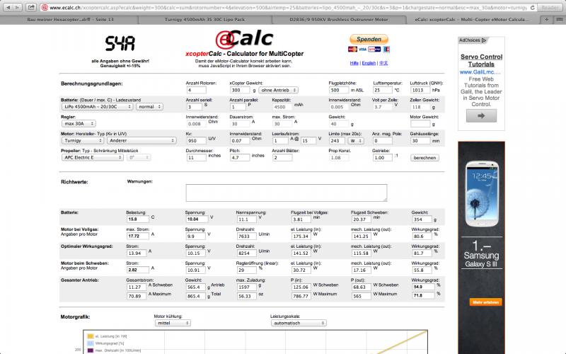

So, ich komme auf so ca. 16 min. Flugzeit und ca.1.5kg Schubkraft. Das ist für mich alles in i.O
Meine Letze fragen über die Teile.
1. Ich habe das Motor auf ecalc selber eingegeben, stimmen die eingaben? ich war bei Limite (max. 20s) unsicher.
2. Stimmen die oben gelistete Kaufliste? Wenn nein, welches? Ich möchte es heute 10000000% Bestellen.
3. Fehlt noch was???

Ein paar dinge die mir aufgefallen sind:
- die propeller sind für die Motoren zu gross. Ich würde 10er nehmen.
- Aus dem NL Warehouse kannst du nicht nach DE bestellen (Akku)
- wozu brauchst du die Verteiler + Verbinder? der Akku hat Bananenstecker
- anstelle der Verteiler würde ich so was nehmen: Hobby King Quadcopter Power Distribution Board hab ich bei mir auch drauf und macht einiges einfacher ![]()
- den Motor gibt es in ecalc musst weit unten schauen
sonst sollte es passen...
ach noch was ich würde noch mindestens 10 paare 3,5 mm Bananestecker mitnehmen (eher 20). Wirst du brauchen denke ich mal

Akku NEW: http://www.hobbyking.com/hobby…mAh_3S_25C_Lipo_Pack.html
ich finde den Motor in ecalc nicht. Es gibt keinen 2836- 1100 sondern es gibt nur 1000kv,1200k und 3200 kv. Kannst du bitte den Motor wählen und ganz unten steht es generate link zuerst klicken danach kopieren un das und hier einfügen. Bitte

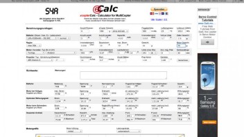

habe gerade umgerechnet,
mit ZIPPY Compact 3300mAh 3s 35C Lipo Pack mit 10" Propellern komme ich auf ca.14min. Flugzeit und ca. 1.2kg Schubkraft
mit ZIPPY Compact 3300mAh 3s 35C Lipo Pack mit 12" Propellern komme ich auf ca.16min. Flugzeit und ca. 1.8kg Schubkraft
