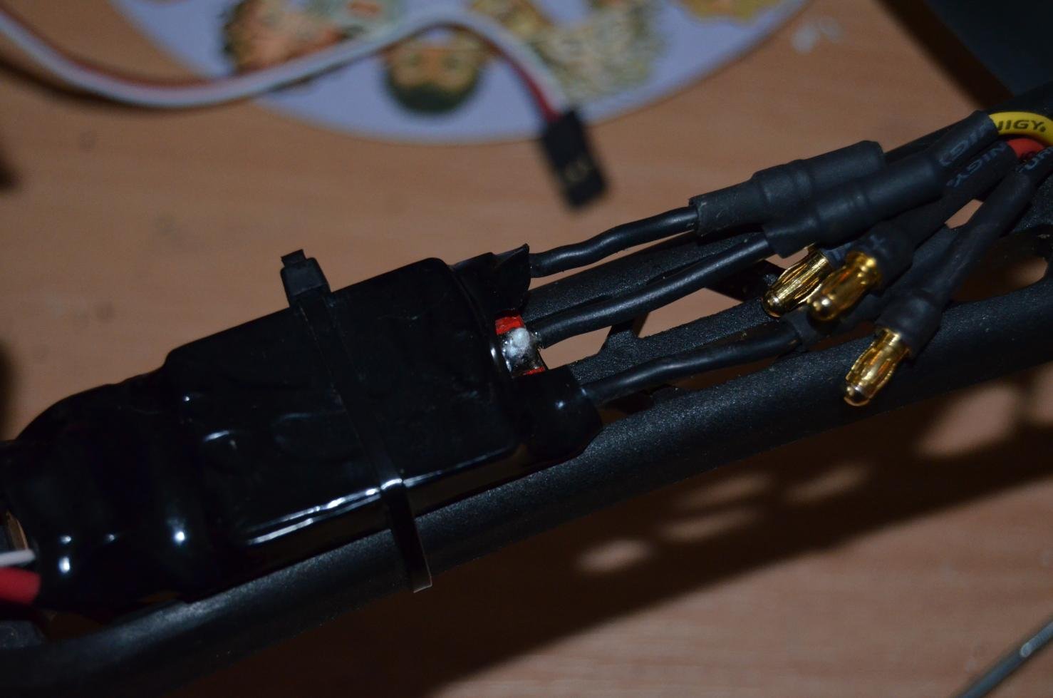

Soo, nachdem ich nun beinahe 5 Tage Zeit hatte die Sache zu verdauen.

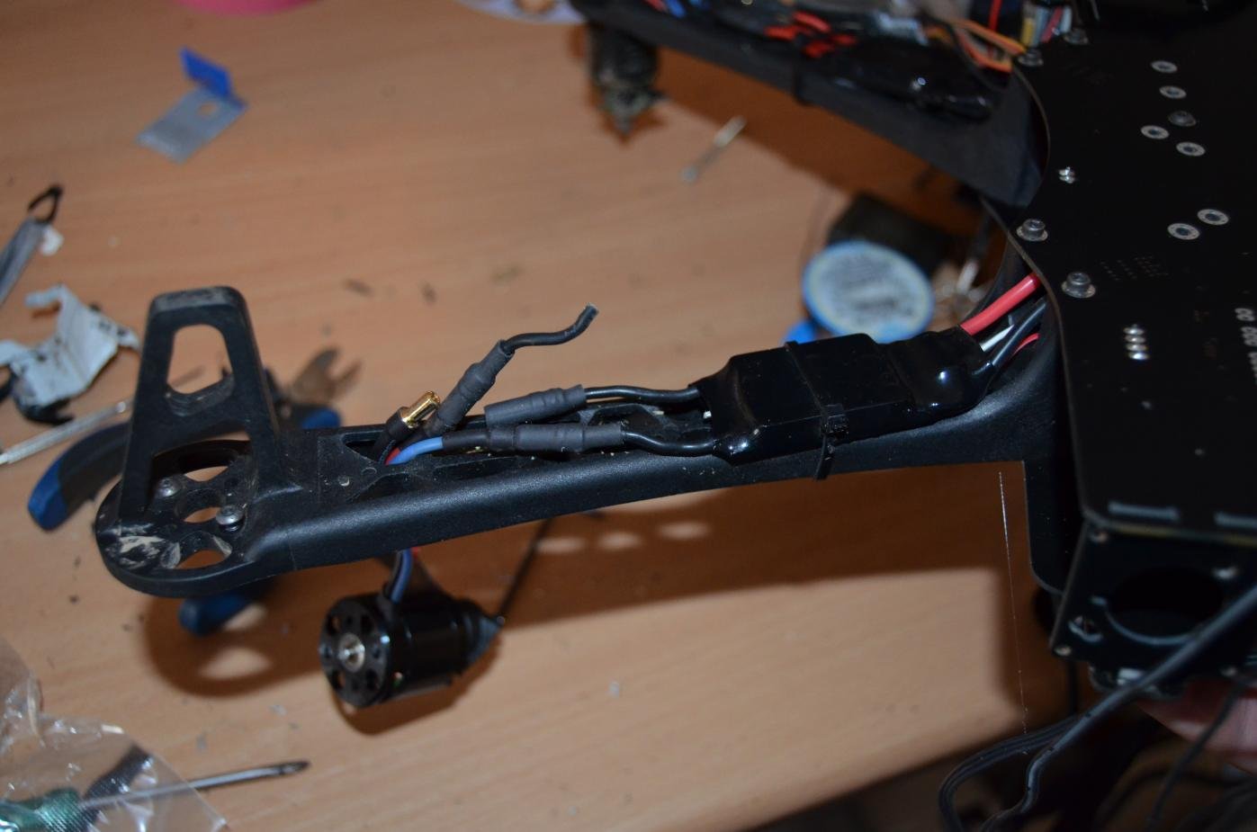

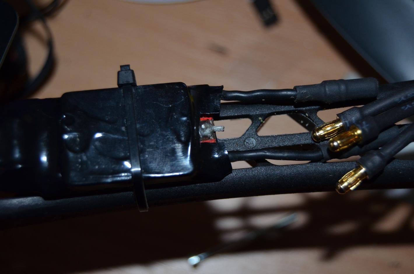

Die Disco ist mir ca. aus 100m Höhe abgeschmiert. Im Prinzip durch einen Kabelbruch nach einer Lötstelle. Was sehr ärgerlich ist. Quasi eine Phase verloren und das wars dann. Kaputt ist erstaunlicherweise recht wenig gewesen. Alle vier Propeller halt hin. GPS Stab gebrochen, Empfängerantenne leicht umgebogen, FPV Antenne verbogen und die Telemetrieeinheit wird nun sehr sehr warm.
Hatte im Prinzip genügend Zeit darüber nachzudenken was ich nun mache. 7 Sekunden quasi. Zuerst versuchte ich ein Disarming + Armen. Nach dem Gas geben fing der Copter jedoch wieder an schneller zu rotieren, deswegen habe ich noch ca. …
