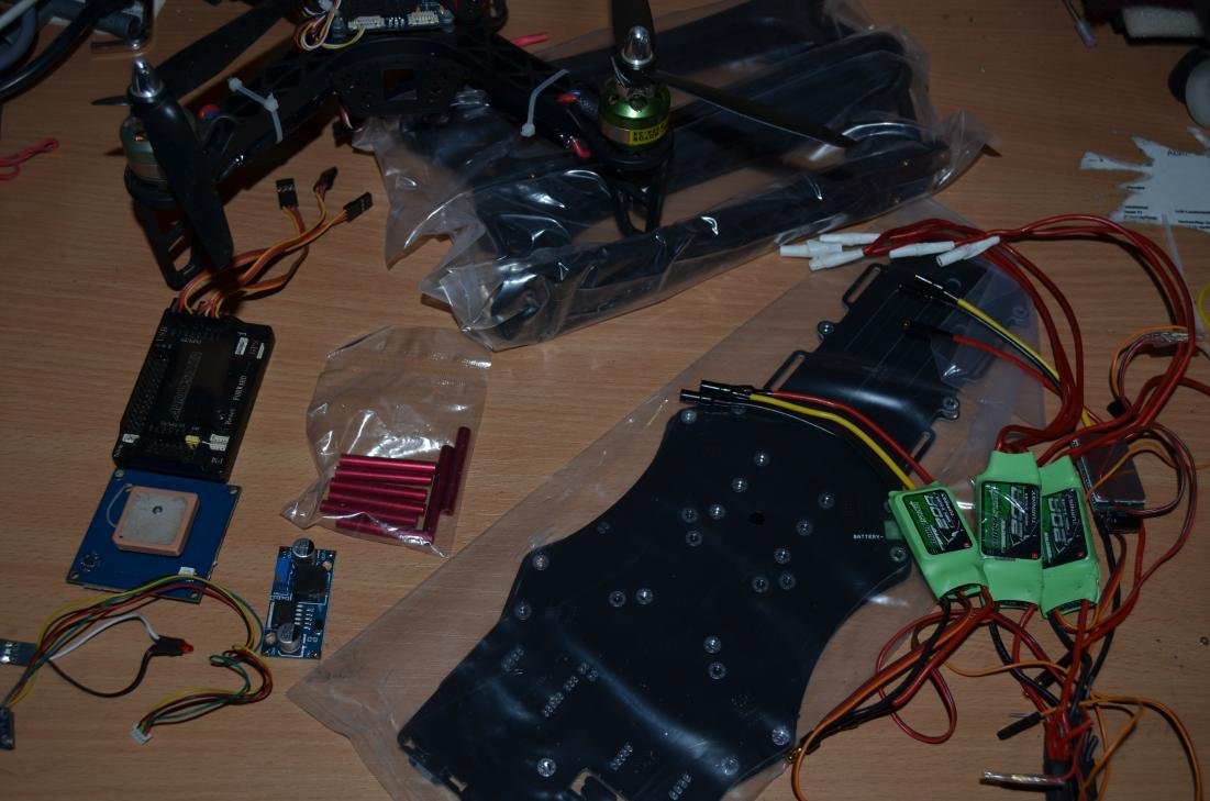

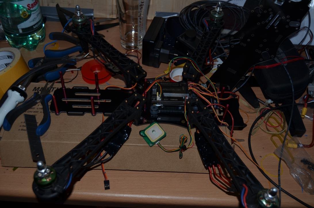

Lange geistert die Idee ja schon im Schädel rum und wofür es mal genutzt werden soll steht ja nun auch eine ganze Weile fest. Nur irgendwie fehlte der Startimpuls. Nun ist er da. :roll:
-als Rahmen kommt eine TBS Discovery zum Einsatz
-Flightcontrol ist ein 2.6 APM Clone (welches optimiert wurde [eingestellt wird es nach dieser Anleitung])
- GPS ist ein UBlox GPS Module V2.0 + HMC5883L als externen Kompass
- "UBEC" für das Flightcontrol ist ein LM2596 eingestellt auf 5V
- Brushlessregler werden die Multistar Opto 20A
- Motoren Robbe Roxxy 2824 / 34 mit 1100 kV und um die 10A (werden irgendwann ersetzt werden)
- Als Fernsteuerung dient mir erstmal ein 6 Kanal HK-TA V2 …
