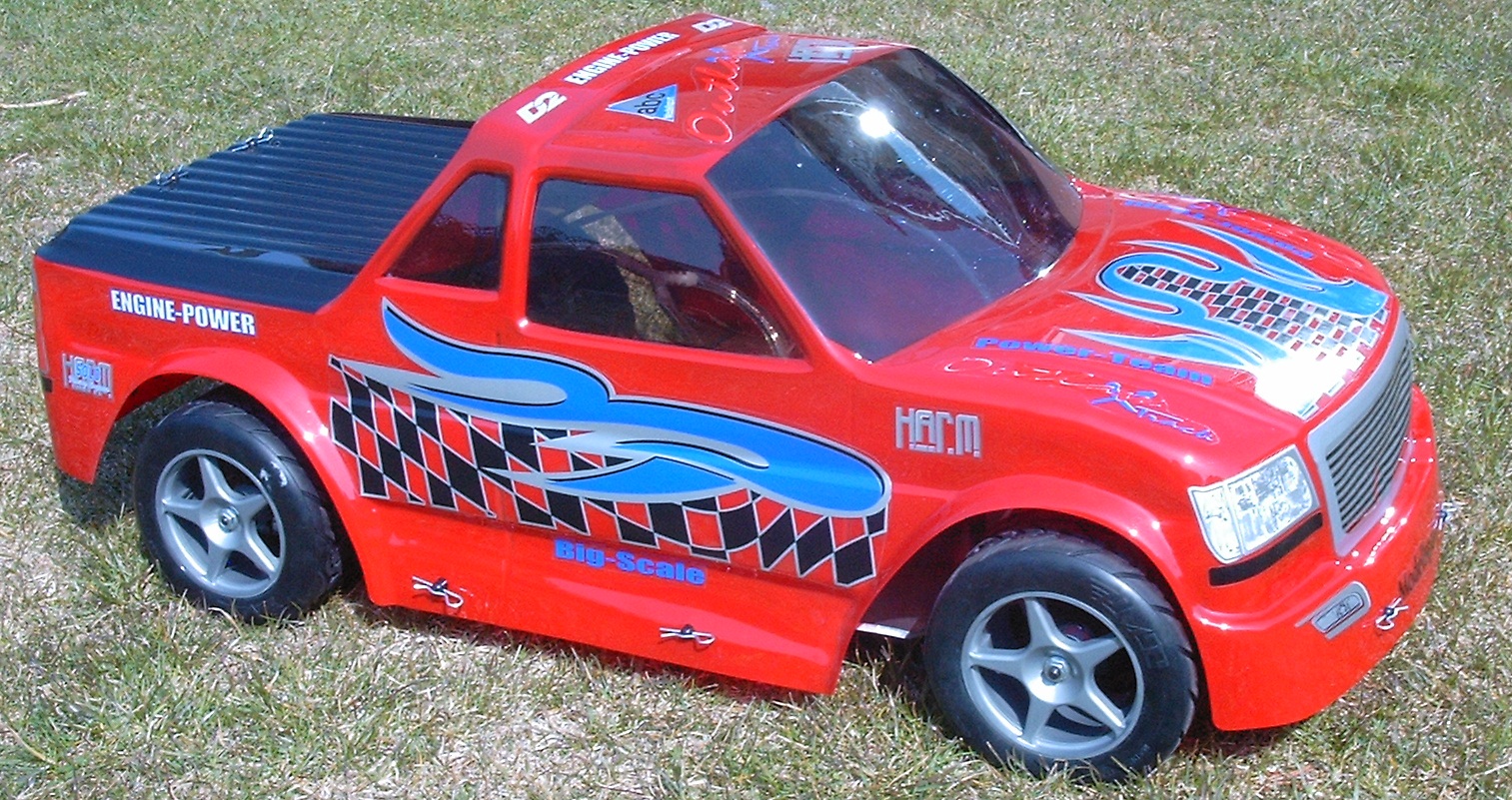

    Ja das wäre nicht verkehrt :D Aber ich vermute eher nicht wenn man das liest steht da zwei bögen und da kann man keine Scheibenabkleber erkennen/finden :( Was man erkennen kann ist das zumindest die umrandung der seitenfenster von aussen schwarz beklebt werden, also muss es wohl nicht zu genau werden(sieht man den übergang nicht) :)
    Was kann man da als alternative zum maskierband oder lack am besten nehmen? Tesakrepp, isolierband, paketband, panzerband....? Überlege sogar die frontscheibe garnicht zu lackieren um ins innere gucken zu können?!
    [attachment=0]Unbenannt.JPG[/attachment]

    Wenn ich mir jetzt grad nochmal so mein Bild anschaue dann hab ich gar keine Angst vorm Lackieren. Weil wie man sieht hab ich das vor 7 Jahren schonmal hinbekommen. Zwar mit Hilfe aber abgeklebt habe ich.
  • Re: MONTAGEMANUAL für 79 und 80 ist da!!!
    Ja mein Stiefvadder hat mit dem lackieren ein sehr gutes Händchen.
    Leider weiß ich über das Auto nicht mehr soviel. Nur das ich es vor 7 Jahren ca beim C gekauft habe. Aufgebaut, einmal mit schlechtem Luftfilter aufm Sportplatz gefahren und siehe da ein Motorschaden. Erst wollte der Motor nicht laufen nach ner bestimmten Fahrzeit, dann ewig am Seili gezogen joa rest kann sich jeder denken. (Ich war noch Jung und Dumm :flucht: )
    Das dingen ging zurück annen C und ich wollte einen anderen der nicht lieferbar war und da ich eh 15 wurde wollte ich dann doch lieber ein Mofa. Wenn ich jetzt drüber nachdenke könnte ich mich sehr ärgern. :(
