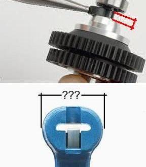

Hallo ihr lieben,
ich habe folgedes Problem. So geht alles aber sobal ich auf Speed komm fliegt imer der Dumme Knststoffnippel weg. Das ist mir heute schon dreimal passiert. Somit rutscht das getriebe nach vorne und der schaltet nicht mehr. Gibt es irgendwie dafür eine lösung oder was anderes. Das ist doch mist so. Habt ihr auch das problem und wenn ja wie habt ihr das gelöst.
Hier die bilder
Vilen dank für eure Hilfe
Re: Kupplungsproblem
also bei mir sitzt das ding echt fest auf seinen platz.haste das vlt vorher mal bissel aufgebogen und die form verändert???
Meiner sitzt auch fest an seinem platz
Als alternative kannste nen kabelbinder nehmen, musst nur sehen das der kopf die gleiche breite hat, nen tropfen sekundenkleber in den verschluß, hält ewig.
[attachment=0]2.JPG[/attachment] -
Ja das probier ich mal aus. Hatte mir das auch schon so gedacht.
Kommt zwar etwas spät...aber das mit dem Sekundenkleber würde ich auf gar keinen Fall empfehlen!
Die Distanzscheibe muss man entfernen können, um die Fliehkraftscheibe einzustellen (Schaltzeitpunkt) .
