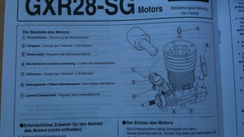

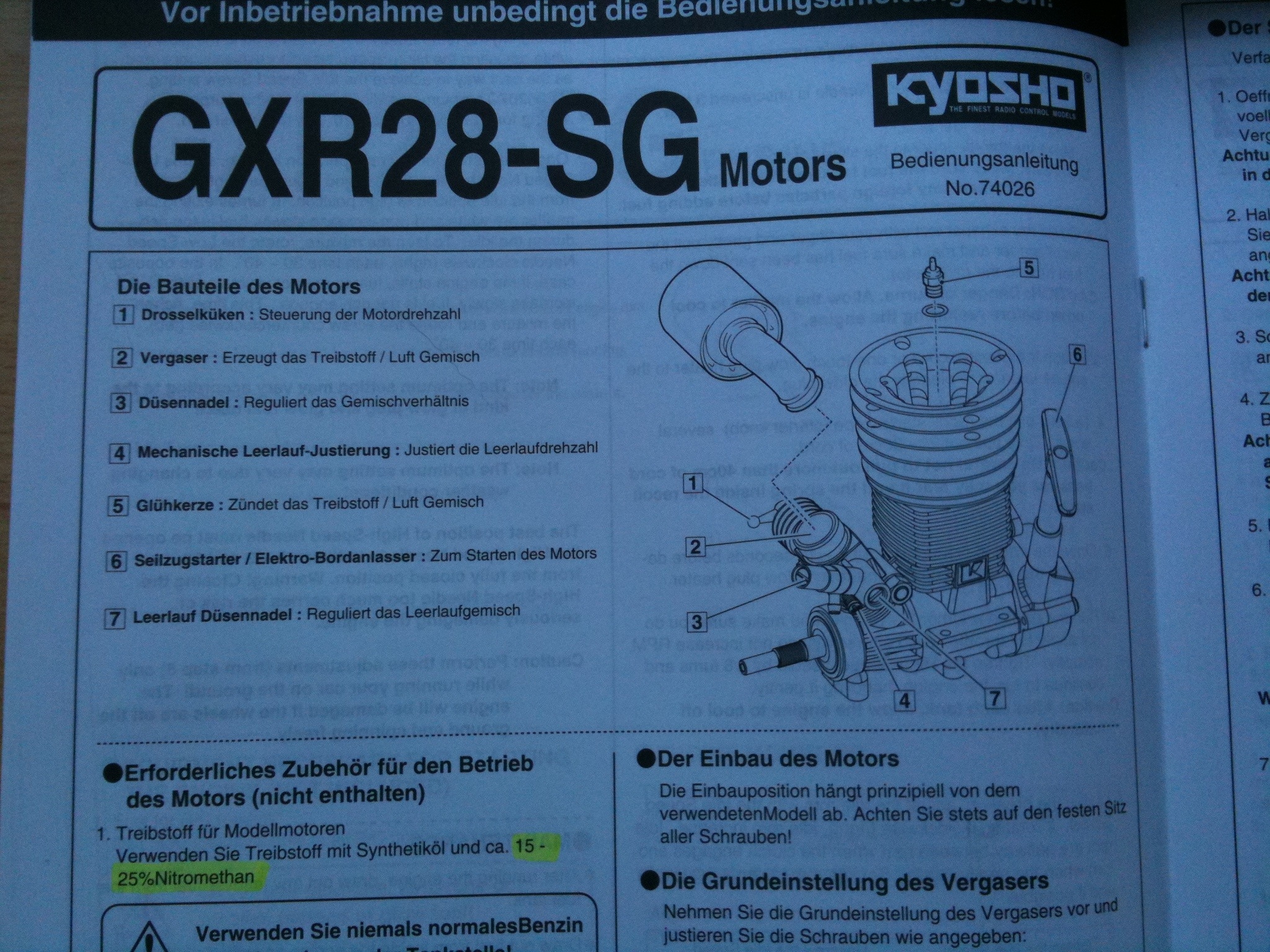

Re: GXR - 28 mit 25 % spritt fahren erlaubt oder nicht???
Kyosho sagt beim GXR-28 SG: 15-25% Nitromethanol.

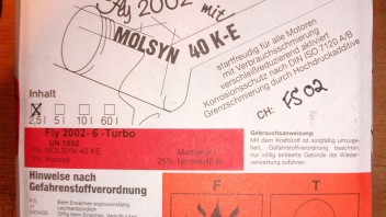

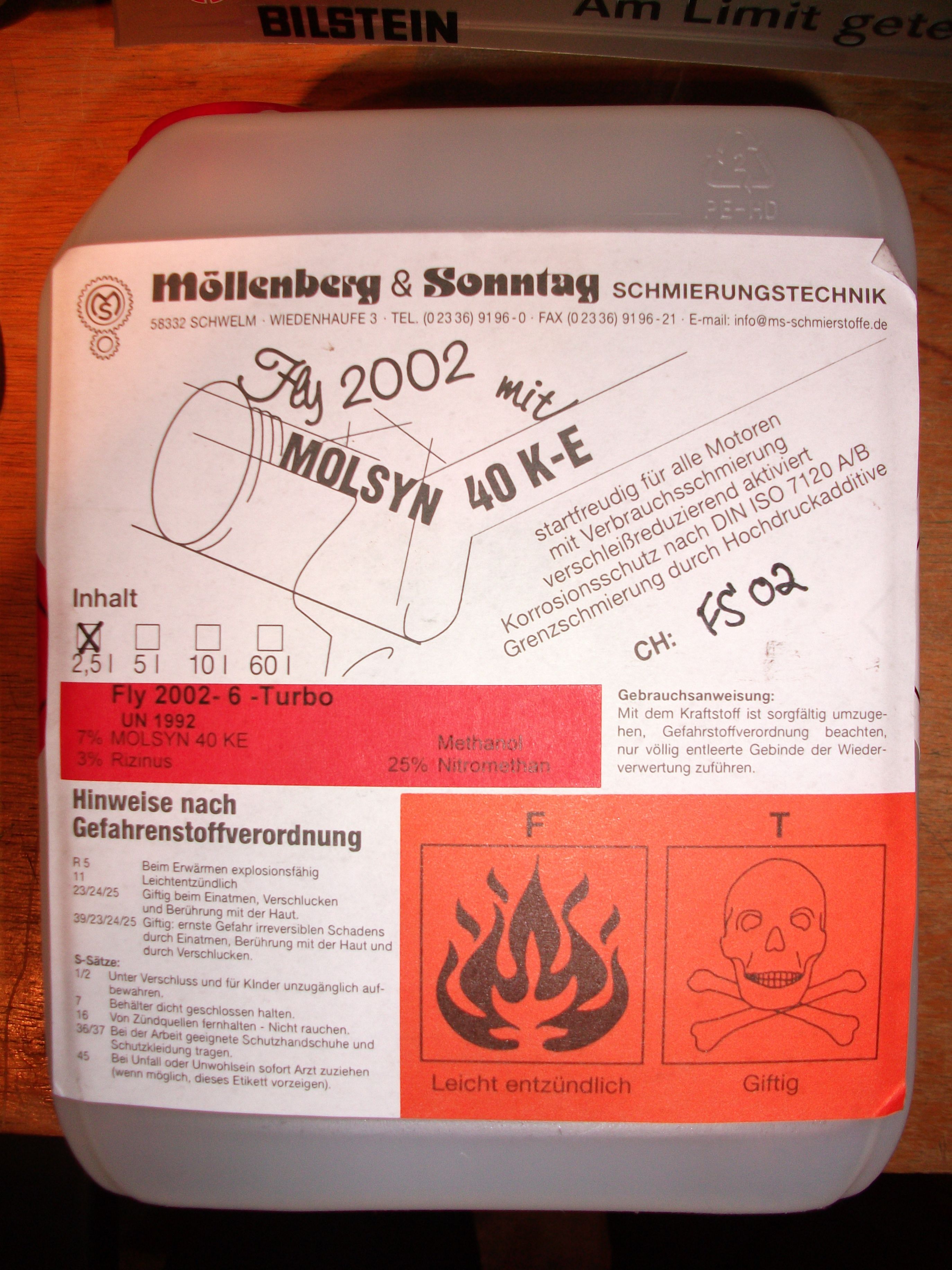

Hab mal meinen Kanister fotografiert.
Ich fahre den hier (2,5l = 25€):
[attachment=0]DSCF0225.jpg[/attachment]
Hallo zusammen,
Also ich fahre denselben Sprit wie Garfield. Mit meinem Boliden bin ich nach ´nem Pleuelbruch erst wieder in der Einlaufphase :sad: .
Mein Modellbauer hat mir den aber vorbehaltlos Empfohlen. Bis jetzt alles Ok.
Bis neulich
musikdieb
