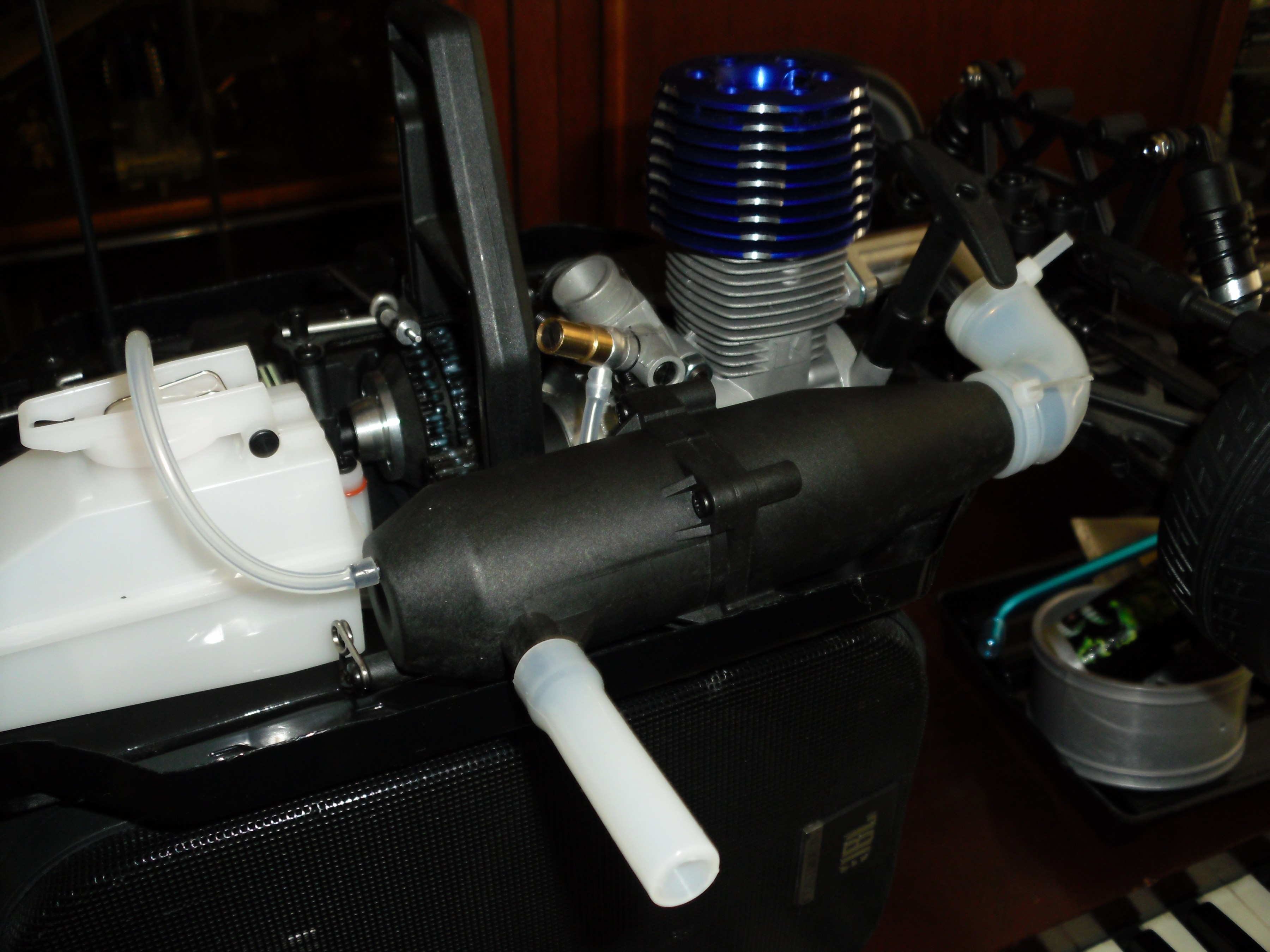

    Hallo zusammen,
    ich habe heute das Resonnanzrohr montiert. Ich muß sagen, daß in der Anleitung Manches unklar beschrieben ist.
    Dort wird z.B. gesagt, man möge die mitgelieferte Schraube für die Chassisbefestigung des Stahlbügels durch die "freie Öffnung im Chassis führen". Frei wird sie aber erst, wenn ich die entsprechende bereits gelieferte und verbaute Schraube entnehme, die die PC-Schürze halten soll. Ist auch eine ziemliche Fummelei, die neue Mutter mit der Spitzzange so zu positionieren, daß man von unten her blind die Schraube dreht, bis die Gewindegänge sich finden und beides zusammengeht...

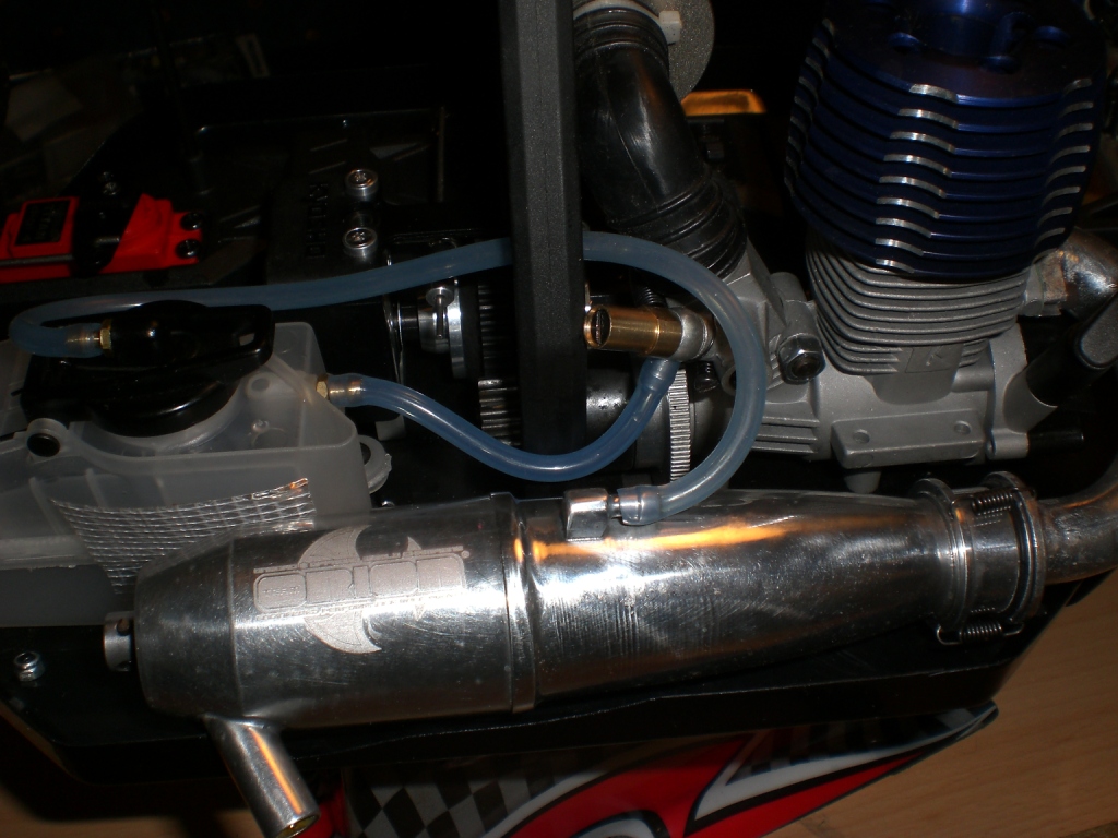

    Des Weiteren stelle ich fest, daß jetzt mit dem Resonnanzrohr die Leerlauf- und Leerlaufgemischschraube nicht mehr zugänglich sind. Ist das bei Euch auch so?
    Wenn ich das nicht vorher einstelle, geht das nachher mit einem normalen Schraubendreher nicht mehr. Das finde ich jetzt merkwürdig.
    Dann noch der Spritschlauch. Wenn er nun angeschlossen ist, liegt er hinter dem Resonnanzrohr und ist schlecht zugänglich, um den Motor durch Zudrücken des Schlauches abzustellen. Das sieht auf der DVD alles ganz easy aus. In der Praxis ist es ein Gefummel.
    Eddie

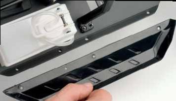

    also das mit der Chassisbefestigung hättest du einfacher haben können, das steht so im montage manual :D
    [attachment=0]Unbenannt.JPG[/attachment]
    Positionieren Sie die Schürze, wie gezeigt, über der Chassisplatte. Fixieren Sie die Teile mit drei von unten durch die Bohrungen geführten M3-Schrauben und 3-mm-Muttern (kleines Bild). Die zweite Bohrung bleibt frei.
    Eddie
    Ja da gebe ich die recht. Es geht wirklich sehr eng zu(Man kommt aber ran)! Man kann den Schalli zwar ein bissel nach unten drücken aber denke mal nicht das das Sinn und Zweck der Sache ist.Den Mani sein Reso ist schmaler und länger und unseres ist kurz und breit.

    ...hallo,
    bei unserem Kunststoffressonnanzrohr ist die dickste Stelle gerade vorm Vergaser.
    Da kommt man ohne Klimmzüge zum lockeren Einstellen nicht mal eben an die Leerlaufschraube oder die Leerlaufgemischeinstellung heran.
    Sehr unpraktisch. Im Video wird das gar nicht offensichtlich. Bei dem Metallschalldämpfer sind ganz andere geometrische Voraussetzungen gegeben. Auch der Krümmer läft anders aus, als unser Silikonteil.
    Wo liegt eigentlich der Vorteil des kurzen Rechteckkrümmers mit dem Silikonstück gegenüber einem durchlaufenden Alu-Krümmer?
    Eddie

    ...also: in der Video-Darstellung der DVD ist ein völlig anderer Krümmer angebaut! Nämlich ein rundgebogener, durchgängiger Krümmer. Dieser und der Schalldämpfer haben offenbar völlig andere Abmessungen, als der gelieferte. Kein Wunder also, daß der Einlaufvorgang schwierig werden wird.
    Warum machen diese Deppen das??? :sad:
    Ich verlasse mich darauf, daß alles so läuft, wie auf der DVD dargestellt! Jetzt muß ich mir irgendsoeine verkrüppelte Lösung einfallen lassen... :wand:
