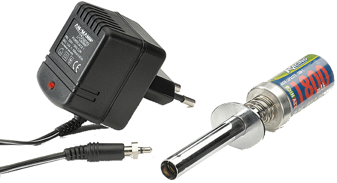

Super jetzt weiß ich selber was Sache ist. Die hatten nur ihren da den habe ich für 4 € bekommen(es hieß aber er sei Geladen). Ist er aber nicht jetzt sitze ich hier habe ein leeren Glowstarter und kein Ladegerät dafür.

wenn man den akku rausnehmen kann (wie bei meinem) ist es ja nix anderes als ne batterie.
und dafür gibt es an jeder ecke die ladegeräte.
bei uns sogar im edeka :lol:
ansonsten wenn ne passende batterie zur hand is erst mal die rein :idea:

das is pech :cry: bei dem ding sitzt der akku glaube ich fest :aerger:
ohne ladegerät geht da nix.
wenn du nen multilader oder so hast könnte man was basteln mußt nur rausbekommen wo +&- sind (innen oder außen) ansonsten hilft nur ladegerät besorgen
dan is warscheinlich wieder günstiger besorgst gleich nen neuen steker(und dan gleich einen zum schrauben da brauchst dan immer nur den akku tauschen und nich gleich wieder laden :wissen: )

Z.B. sowas[conrad]235448[/conrad]
