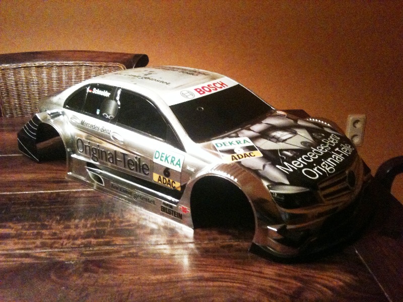

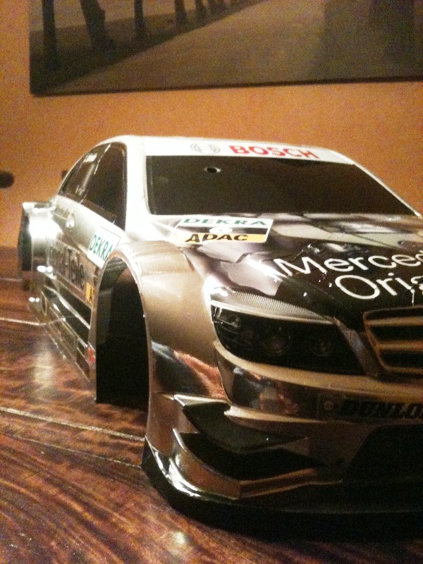

Hallo!

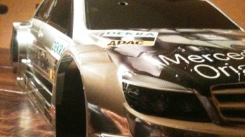

So, meine Karosserie ist nun endlich fertig!! Das Aufkleben der Sticker ist echt mühselig. Die hätte DeAgo wirklich stanzen können, um sie einfach rauszutrennen. Mit der großen auf der Motorhaube hatte ich echte Probleme. (Sieht auch entsprechend aus, aber egal).
Der Chrom-Effekt ist im Großen und ganzen super geworden (außer natürlich auf dem Dach und an den A-, B- und C-Säule). Ich hoffe man erkennt das einigermaßen auf den Fotos.
Auf jeden Fall muß die nächste Karosse besser werden. Die wird dann auch nicht so mit werbung voll geklebt.
Der Chromlack sieht wirklich geil aus. Das gefällt mir sehr gut. Werde ich auch so machen.
Danke für die Bilder Snake3112. Bei der zweiten weiss man was man dann eben nicht machen darf.
Teure Erfahrung zwar, aber was solls. Hast dann eben eine Fahr- und eine Display Karo.
Und die Fahr Karo bleibt bestimmt bei keinem ohne Blessuren, da kann man drauf wetten.

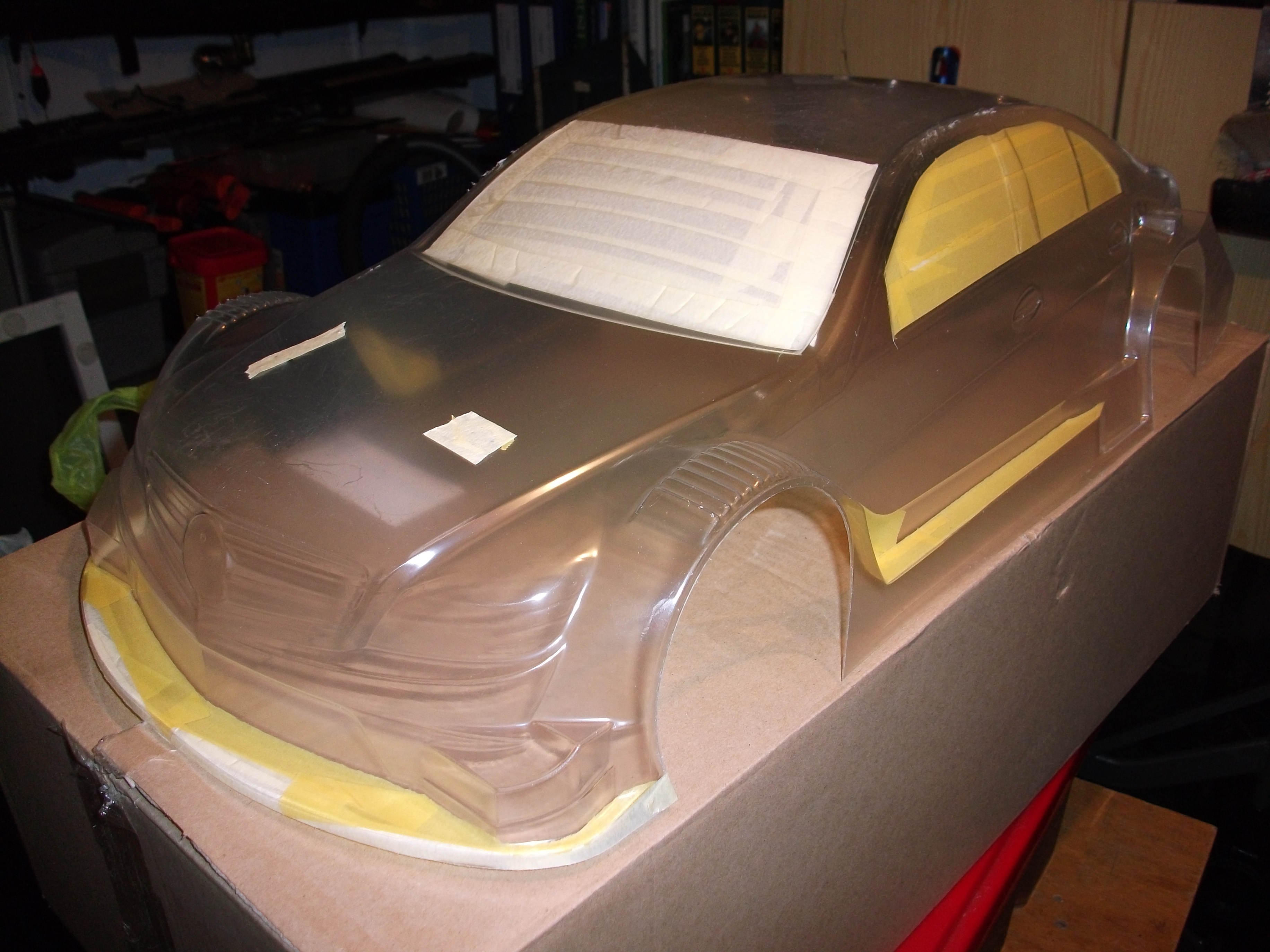

Zum Thema 2. Karo und was anders machen hab ich auch was:
1. Stoßstange/Spoiler vorne wird nicht mit Decals beklebt sondern schwarz lackiert
2. Die Schweller werden auch schwarz lackiert und nicht beklebt, zumindest nicht komplett.
3. Die Scheiben werden komplett abgeklebt, also mit den Holmen, da da später sowieso Aufkleber draufkommen.
Farbe der 2. Karo: Robbe Purple/Green Flip Flop

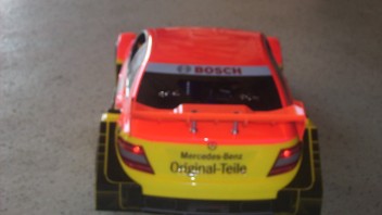

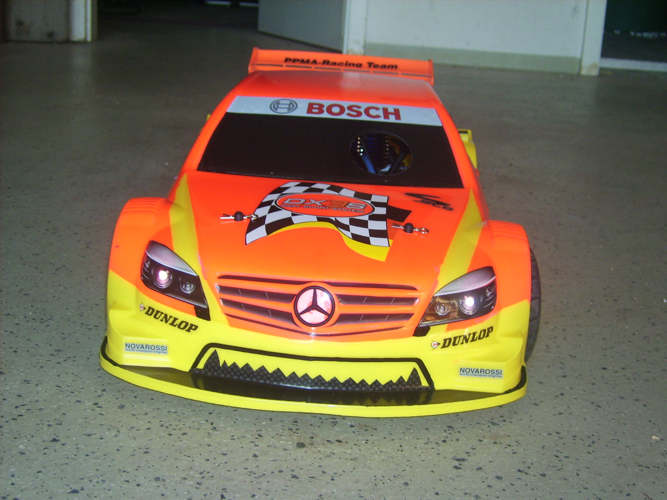

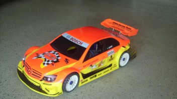

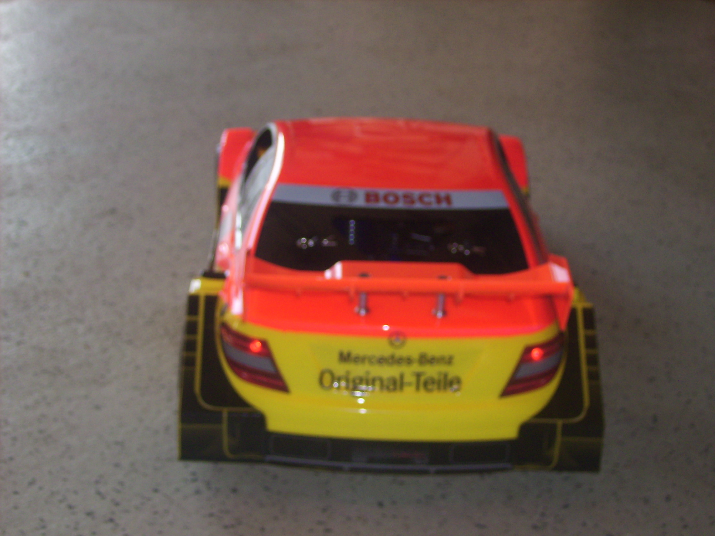

so auch ich hab nummer 2 fertig...
diesmal bissle greller, damit man das Car auch erkennt auf der Strecke und zum Spass hab ich die Licheinheit vom Hachette BMW verbaut
was noch kommt, Öffnung für Onboardcam...
[attachment=0]DSCI0239.JPG[/attachment] [attachment=1]DSCI0241.JPG[/attachment] [attachment=2]DSCI0243.JPG[/attachment] [attachment=3]DSCI0240.JPG[/attachment]
Geil....
Der sieht stark aus. :daumen:

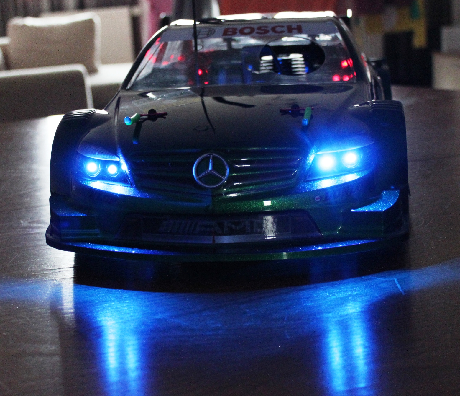

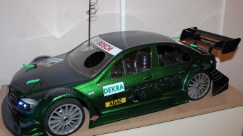

Habe auch mal ein bisschen weiter gebastelt.
[attachment=3]IMG_3687.JPG[/attachment]
Hat jetzt nen Ansmann Spoiler und was mir als Elektroniker sehr wichtig war ne Beleuchtungsanlage.

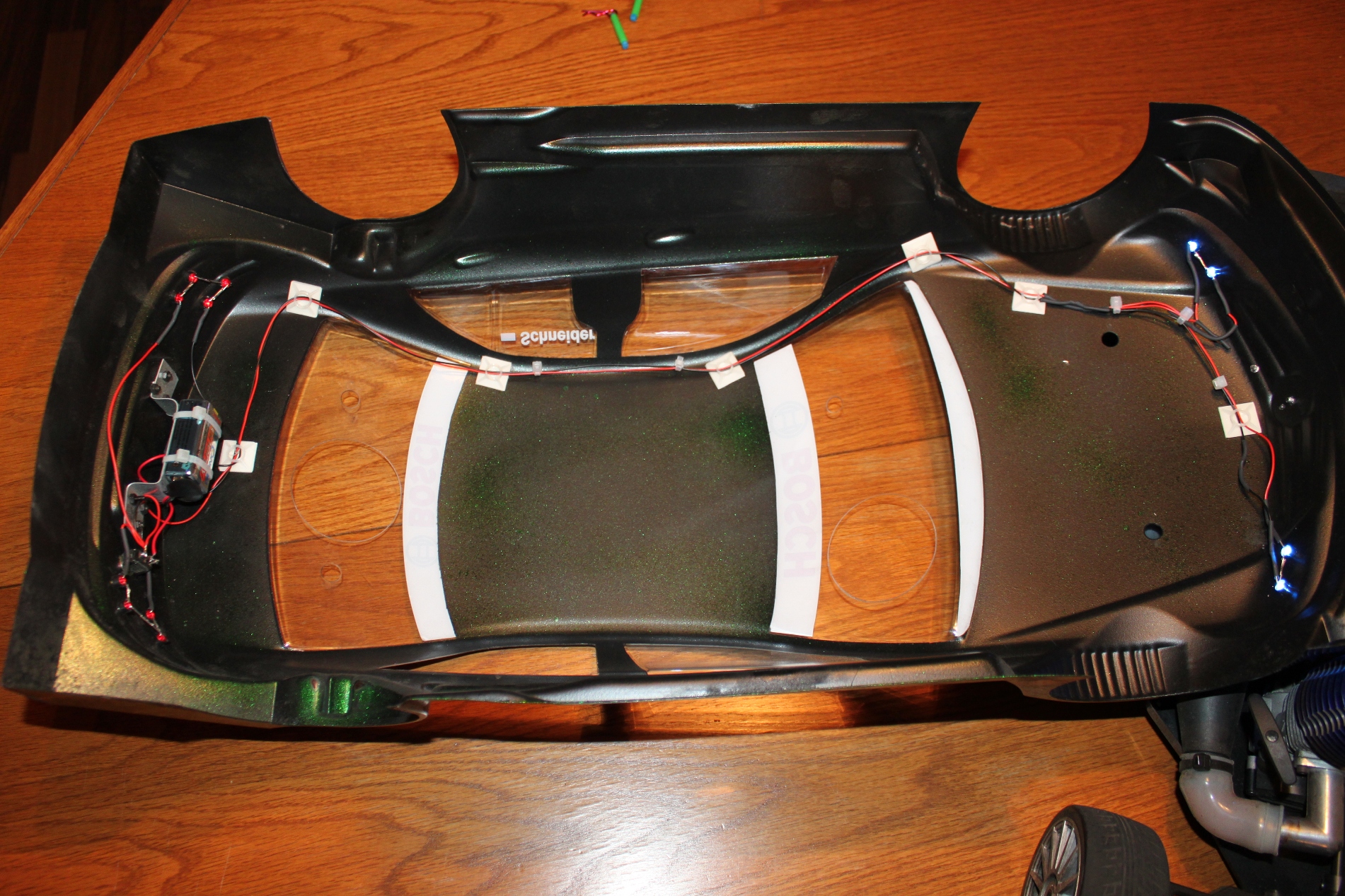

[attachment=1]IMG_3770.JPG[/attachment]
Da hätte ich für die jenigen nen Tipp, die wie ich kein Bock haben beim laufenden Motor erst die Stützen durch die Löcher zu schlieben, anschließend
noch das Reso Endstück durchzufummeln und sei das noch nicht genug dann noch die Verbindung zur Beleuchtung herzustellen.
Bis das alles erledigt ist, ist mein Tank nur noch halb voll!
Also hatte ich mir gedacht, ich habe doch eh am Heck extrem viel Platz unter der Karo.
Jetzt flott mal nen Winkel aus Alu gebogen, da an jeder Seiet der Lasche 3 Löcher rein und in mit Hilfe der Schrauben, die auch die Stützen des Heckspoiler fixieren, angeschraubt.
Daneben noch nen kleinen Schalter und ne 9V Blockbatterie mit Kabelbindern an den Alu-Winkel getrapst., LED`s einbebaut, Strippen verlegt....fertisch ![]()
Nu, brauche ich keine Verbindung mehr zwischen Chassis und Karo herstellen. Erspart viel fummelei. :cooler: :cooler: :cooler:
Hoffe man kann es auf den Bildern erkennen.
[attachment=0]IMG_3747.JPG[/attachment]
Vorne kommen noch hellere weiße LED mit größerem Abstrahlwinkel rein, hinten ebenfalls. Allerding da dann in rot.
[attachment=2]IMG_3737.JPG[/attachment]
