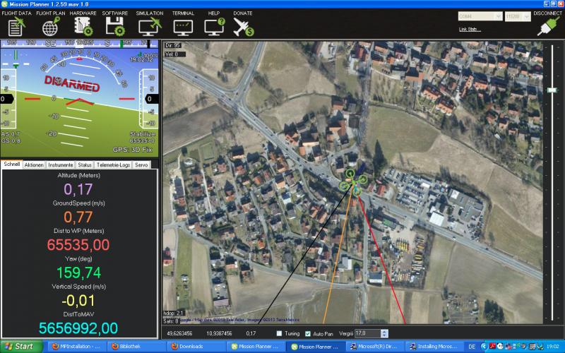

    Nachdem das Board mit der aktuellen Firmeware von Megapirate konfiguriert und geflasht wurde, geht's an die Feinjustierung.
    Hierfür brauchen wir den Mission Planner: http://code.google.com/p/ardupilot-mega/downloads/list
    - Ist die zip Datei entpackt wird auf die ArdupilotMegaPlanner10.exe geklickt
    - Die Flightcontrol (FC) sollte nun schon mittels FTDI und USB mit dem PC verbunden sein.
    - Baudrate muss auf 115200 stehen, den richtigen COM-Port bringt man in der Systemsteuerung des PC in Erfahrung (meist ist der richtige COM-Port vorausgewählt)
    - rechts oben auf Connect klicken, anschließend werden die Grundkonfigurationen vom Flight Control (FC) eingelesen (dauert ein wenig).

    Danke für Deine Anleitung, habe das mit der 2.9R6 getestet.
    Schweben im Acro Modus ist okay, sobald aber das GPS mitspielt kann ich nur noch abfangen.. er driftet langsam in irgendeine Ecke.
    GPS FIX, Auto Declination, manuell eingetragen und der Kompass bewegt sich nur max 3° bei Vollgas.
