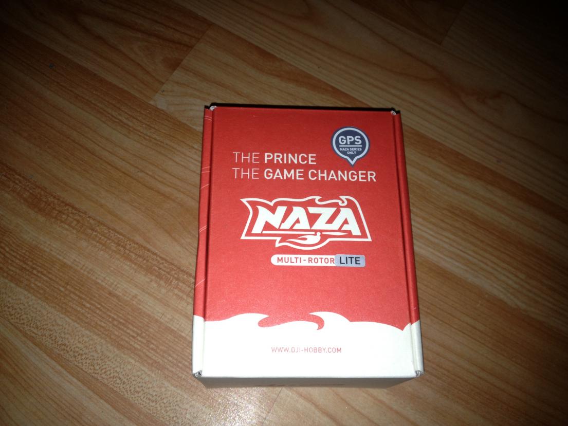

So.
Heute morgen ist meine NAZA gekommen und montiert worden. Habe die meinste Zeit noch damit verbraucht meine Funke richtig zu Programmieren. Kann jetzt über einen Schalter IOC an uns aus machen. Allerdings muss ich mich bei der Programmierung entscheiden welches IOC ich nutzen will. Mit einem Schalter kann ich von Atti auf GPS umschalten und mit einem dritten Schalter kann ich RTH einschalten. Was fehlt ist der Manual Mode aber auf den verzichte ich erstmal.
Bin eben zu meinem "Flugplatz" gefahren und habe die Leute auf den Feldern Drachen fliegen sehen. Da war ich mir nicht mehr so ganz sicher ob das so einge gute Idee ist das jetzt zu testen. Ich zetiere mich mal selber "Alter ist das Geil". Mit GPS Atti und PH steht der Quadro wie ne 1 in der Luft. Durch die Windböen bewegt er sich in einem Raum von 1m² und wippt sich auch was auf. Da muss ich noch Einstellungen vornehmen aber erst wenn das Wetter was besser geworden ist. Ich muss noch die Akkustand kontrolle einstellen weil ich mir da noch nicht wirklich sicher bin. Fliege mit 3s 2200mAh 11.1 V Lipos. Wenn ihr da Tipps habt nehme ich die gerne entgegen.
RTH und IOC habe ich noch nicht getestet weil für IOC zu wenig Platz ist (das kann man ja erst aktivieren wenn der Quado mehr als 10 Meter vom Startplatz entfernt ist) und RTH mach mich eine Aussage in der Anleitung was unsicher. Da stand das der Quadro auf eine sichere Höhe steigt und dann zum Startpunkt zurückfliegt. Was heißt bitte sichere Höhe. Wollte nicht das der bei dem Wind auf ein mal weg ist und komplett abdrifftet. Aber vielleicht beim nächsten mal ![]()
Grüße. Fo3r5ter.
