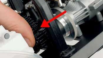

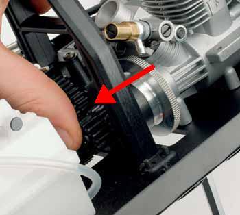

Fetten oder nicht fetten??? Und wenn ja welches fett eignet sich am besten???
[attachment=0]1.JPG[/attachment]

meinst du das getriebe?
Würde da einfach dünnflüssiges Maschinenöl reintröpfeln währned es sich dreht damits verteilt wird.

Nein, ich meine die Zahnräder des 1.Gangs, 2.Gangs und der Kupplungsglocke also die Ritzel

jap, das meinte ich mit getriebe...
Also bei mir mache ich das immer so.

Die Zahnflanken würde ich bei einem offenen Getriebe nicht fetten/ölen, da sich sonst Staub und Dreckpartikel besser anheften können, dadurch entsteht ein höherer Abrieb. Kurz und knapp: Höhere Abnutzung. Wenn dus verschließen kannst, so das kein Dreck eindringen kann würde ich es ölen.

OK, dann meinen wir dasselbe
Verschließen ist schlecht in dem Fall, wüsste nicht wie :idea:
Also bleibt es trocken...

...nach der Anleitung zum Einbau der Kupplungsglocke und dem Einbau des Motors wird ausdrücklich darauf hingewiesen, daß das Getriebe unbedingt! zu fetten ist, weil sich die Flanken der Zahnräder sonst rapide abnutzen.
Also habe ich mir entsprechendes Fett besorgt (ähnliches, wie im Differential verwendet wurde) und sparsam auf die Zähne verteilt.
