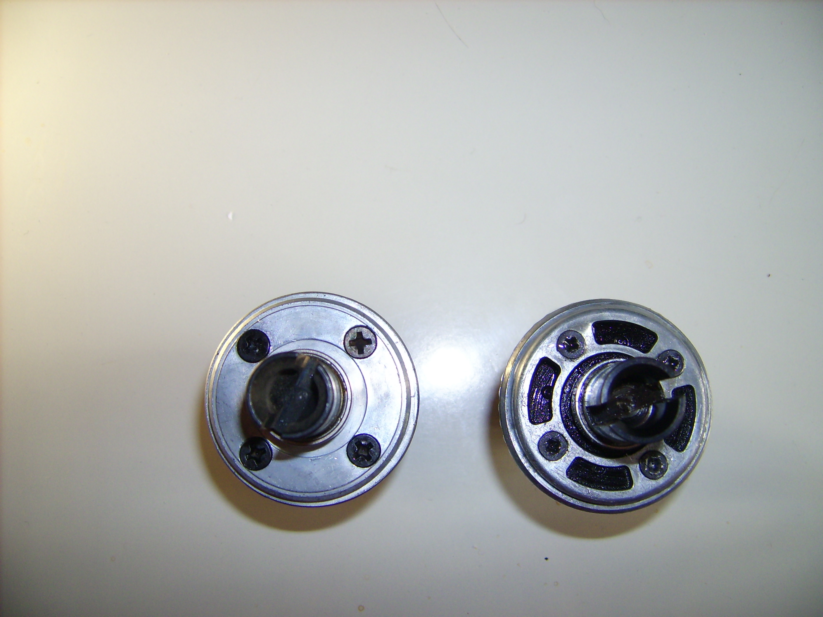

die Erklärung warum es nach ner einer bestimmten Umdrehung schwerfälliger wird, liegt daran das ihr die Schrauben zu fest angezogen habt.
Schaut bei euch in Ausgabe 10 Seite 35 Nummer 8
"..EIn festes Anziehen hat EInfluss auf die Gängigkeit des Differenzials"
An den Bilder auch zu erkennen das die Schrauben nicht plane aufliegen, sondern weniger als nen millimeter Luft dazwischen ist

ich kann hier nix lesen das jemand das schon ausprobiert hätte, bei mir waren es die Schrauben und du solltest das nochmal probieren, läuft es ebenso schwierig wenn du keine Schrauben drin hast ?

du sollst die mittleren Schrauben auch nicht fest anziehen :roll: wenn man auch mal richtig schauen würde dann siehst du es auf den Bild im Heft das diese nicht mit der Plastikoberfläche bündig abschließen sonders es sich dazwischen luft befindet lass die locker zum testen oder entferne sie, die einzigen Schrauben die du fest anziehen sollst sind die vorderen

ich habe gerade die vier Schrauben etwas gelockert - und siehe da das Getriebe läuft einwandfrei! :wink:
Meine Vermutung ist, das liegt an einer kleinen Unwucht beim großen Zahnrad und es schleift etwas am Gehäuse, wenn man die Schrauben ein klein wenig zu stramm zieht!
Bitte ausprobieren und das Ergebnis vielleicht mitteilen.
